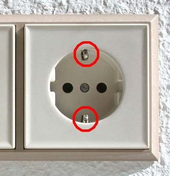

Habe eine komische idee, aber teste die mal:
Erde mal dein gehäuse, entweder am Erdungspol der Steckdose oder an einem Nicht lackierten part vom Heizkörper/Heizungsrohr
Ggf. geht er dann an, hatte mal genau solch ein problem.
ODER Mach das Netzteil mal am schalter aus, powerbutton gedrückt halten für ein paar sekunden (5-10) dann wieder schalter auf an position und dann versuchen einzuschalten.

also erdungsproblem fällt weg - hatte das mainbaord auch ausgebaut und so getestet ohne erfolg. auch die pins am mainbaord , kondensatoren usw sehen normal aus. auch überbrückung am io panel wurde getestet ohne erfolg.
