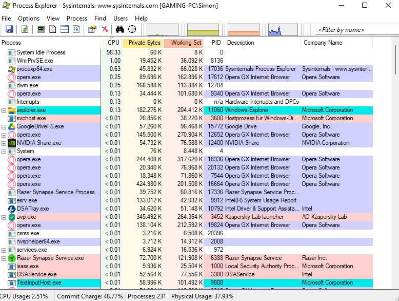

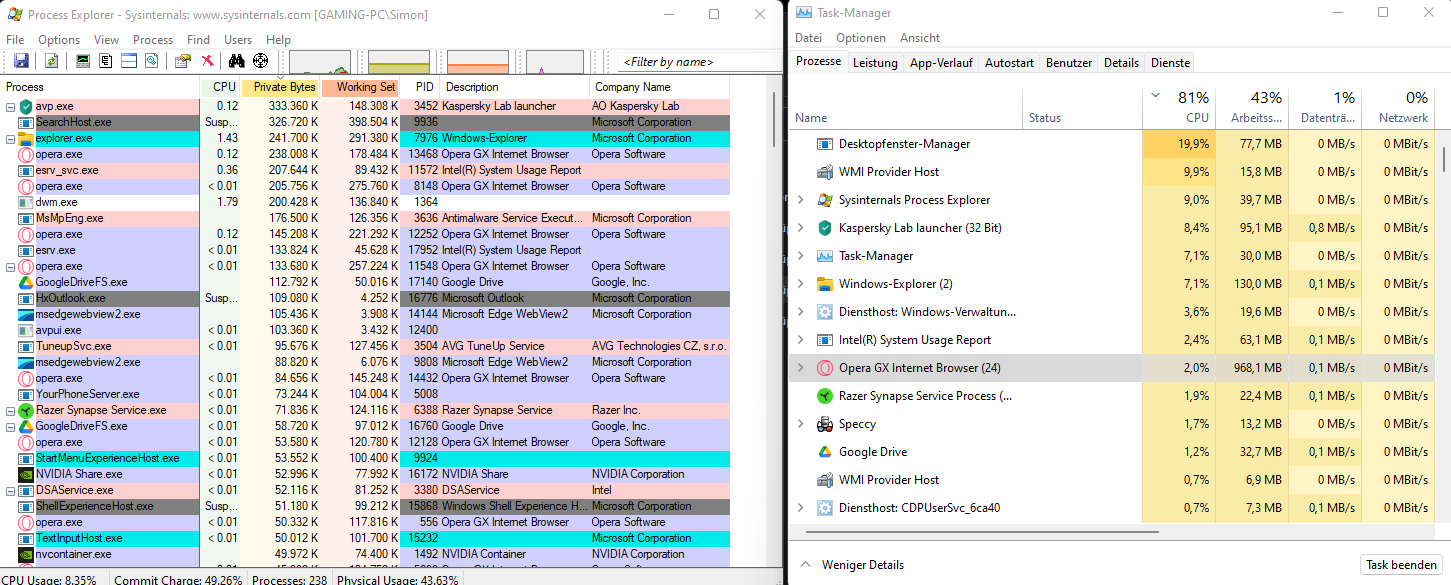

Meine CPU geht teilweise im Leerlauf bzw. beim Start des Internet Explorers bereits auf 80-100% im Task-Manager. Dementsprechend dreht dann auch mein Lüfter hoch wie sonst was. In procex sind die CPU Werte jedoch unter 15%. Kann das an der Windows Version irgendwie liegen?
Hitnergrund Apps etc alle deaktiviert. Task-Manager bleibt jedoch auf unnormal hohen Wert.

Ich sehe Kaspersky, AVG Tune Up und anderen Mist, allein das würde bei mir bedeuten,
einmal neu zu installieren, wer tut sich so etwas an? Das OS ist aber doch auf der SSD?

Bitte Kaspersky und Tuning Kram deinstallieren. Die versprechen dass PC mehr Sicherheit und Performance bekommt, was oft in der Realität anders aussieht.
Windows Defender + Brain.exe reicht völlig aus :freaky:

Da ist aber jetzt keine Auslastung zu erkennen. Der Taskmanager zeigt gleichzeitig eine an?
Ja genau Taskmanager ist dann wie oben auf dem Bild auf 80%. Ich installiere jetzt mal Windows neu.

Ist es nicht so, dass der Leerlaufprozess immer auf 100 steht, aber in Wirklichkeit, keine Leistung gezogen wird, den beim Bild steht die CPU usage auf 2,5. Prozess.

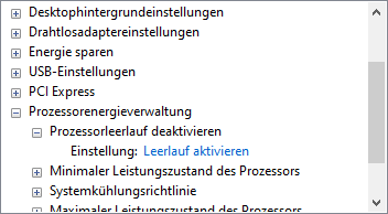

Übrigens, es gibt einen Weg über die Registry, den Leerlaufprozess zu deaktivieren, aber dann läuft der Rechner immer auf 100%, ist vergleichbar wie mit einem Stresstest. Hast du das zufällig in den Energieoptionen so eingestellt ?
