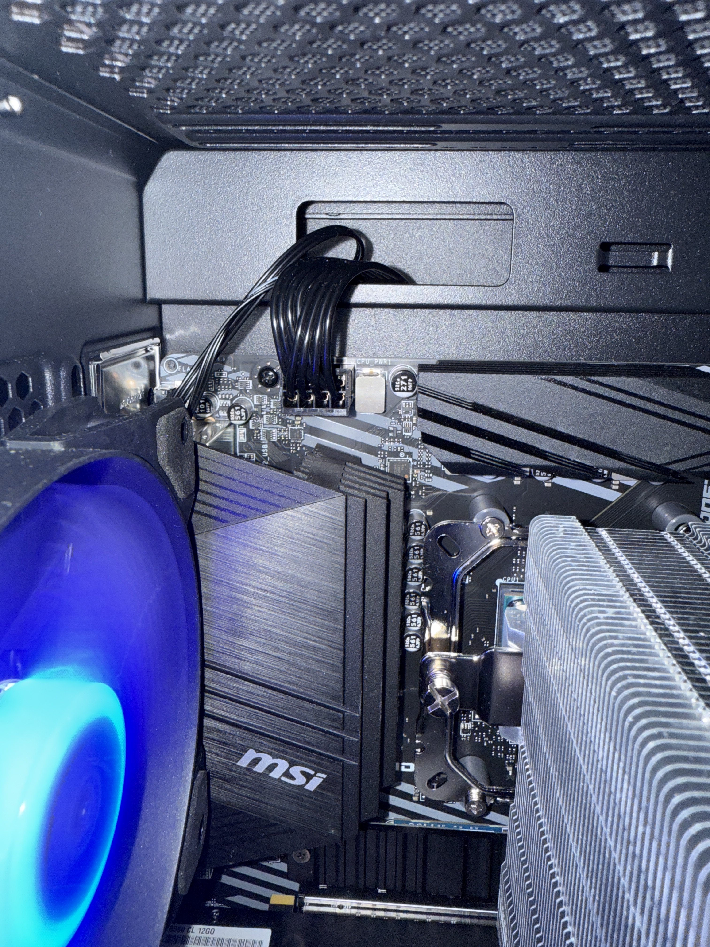

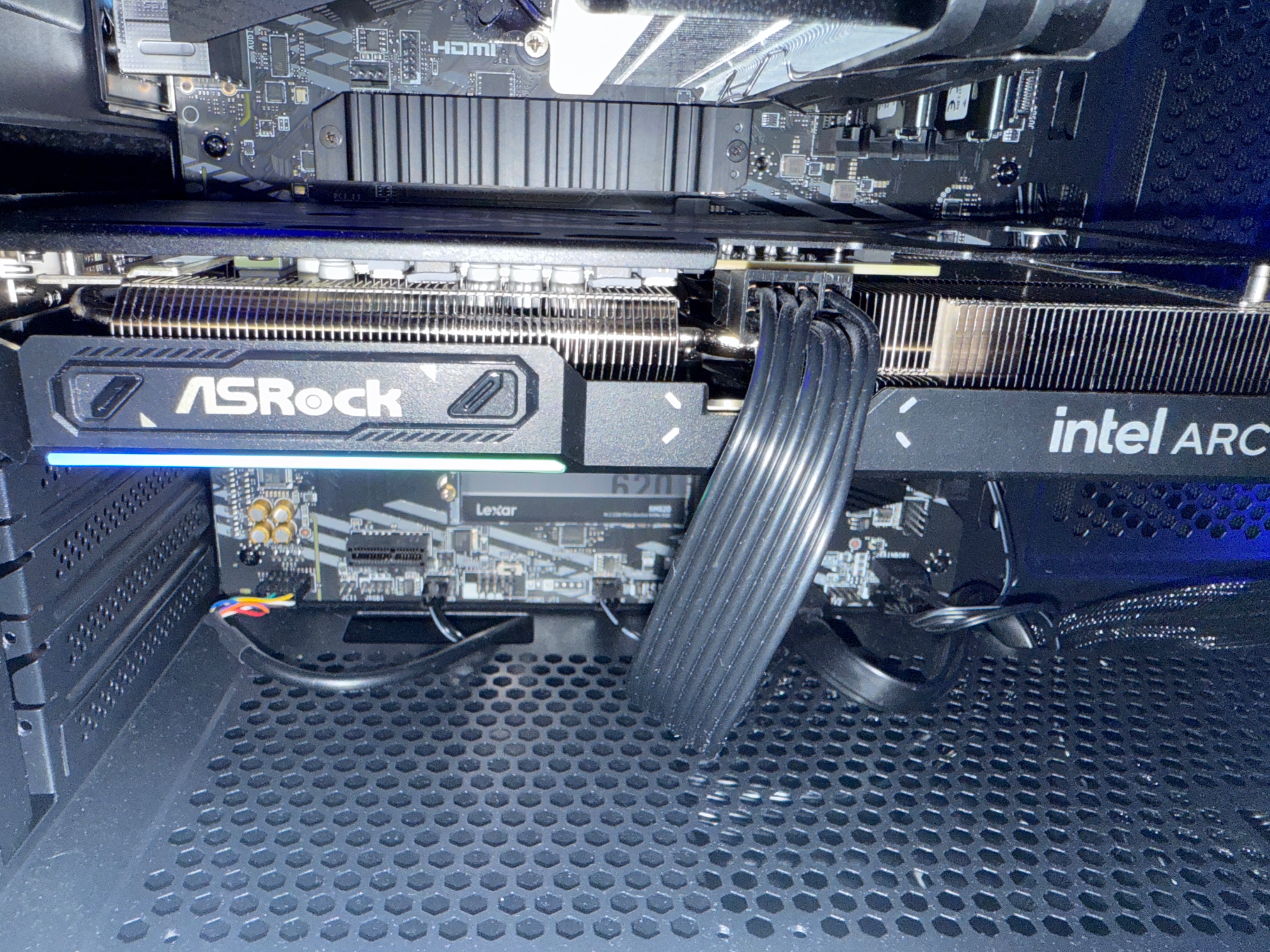

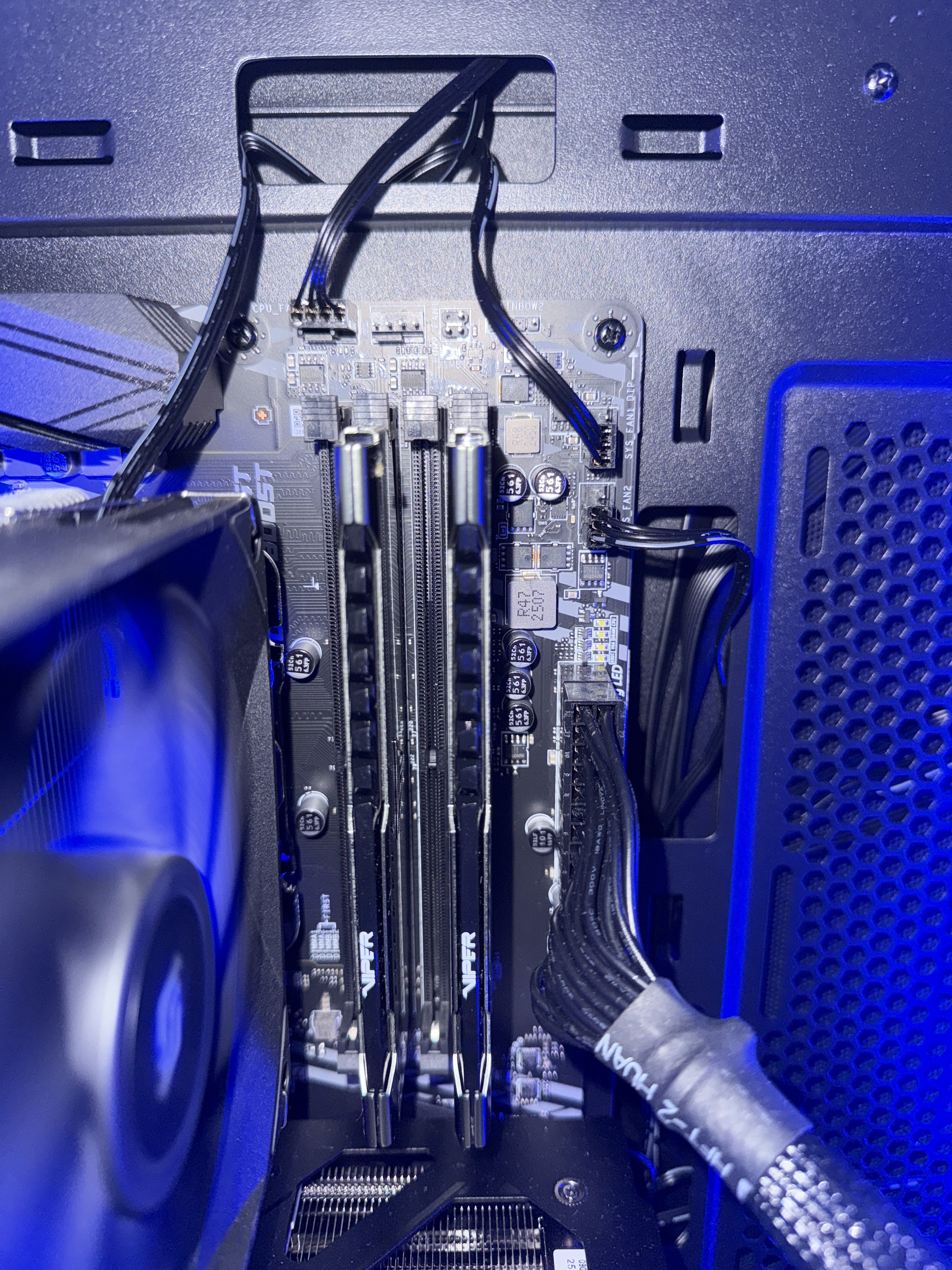

Habe jetzt herausgefunden es kommt von der Grafikkarte. Gehe dann mal von Spulenfiepen aus hänge nochmal ein Video an wo man es ganz leise hört.
Innenleben hänge ich mit an.
