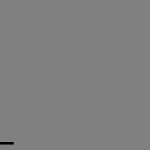

Wenn ich mein Paddle hin und her steuern will, dann wandert es ganz nach links und ist sogar etwas tiefer.

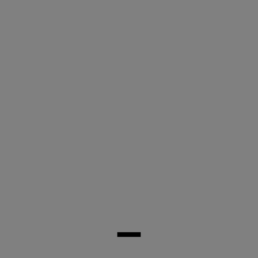

Ausgangszustand:
Zustand nachdem ich a oder s drücke:

Du definierst in "object" x und y. In der abgeleiteten Klasse definierst du diese erneut. Du initialisierst die x,y-Werte der Basisklasse korrekt über den "super()"-Aufruf, die Variablen in der abgeleiteten Klasse bleiben jedoch 0.
Das Zeichnen im Konstruktor der "paddle"-Klasse funktioniert korrekt, da du auf die übergebenen x,y-Werte im lokalen Scope zugreifst. Beim zweiten Zeichnen in dem Key-Handler greifst du auf die x,y-Werte der abgeleiteten Klasse zu, welche an der Stelle nicht initialisiert und damit 0 sind. Dadurch setzt du das Paddel auf die Position 0.2, 0.2 o.ä.
Setzte die beiden Variablen in der Basisklasse auf "protected" und nimm die Definition in der "paddel"-Klasse raus. Dann sollte es funktionieren.
