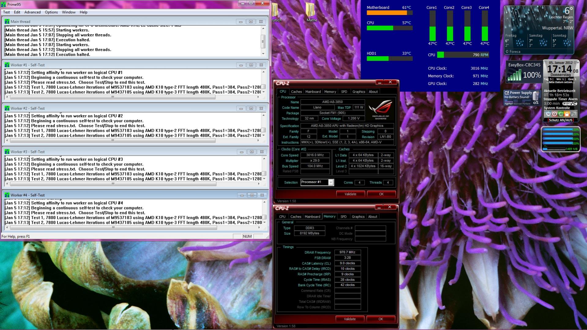

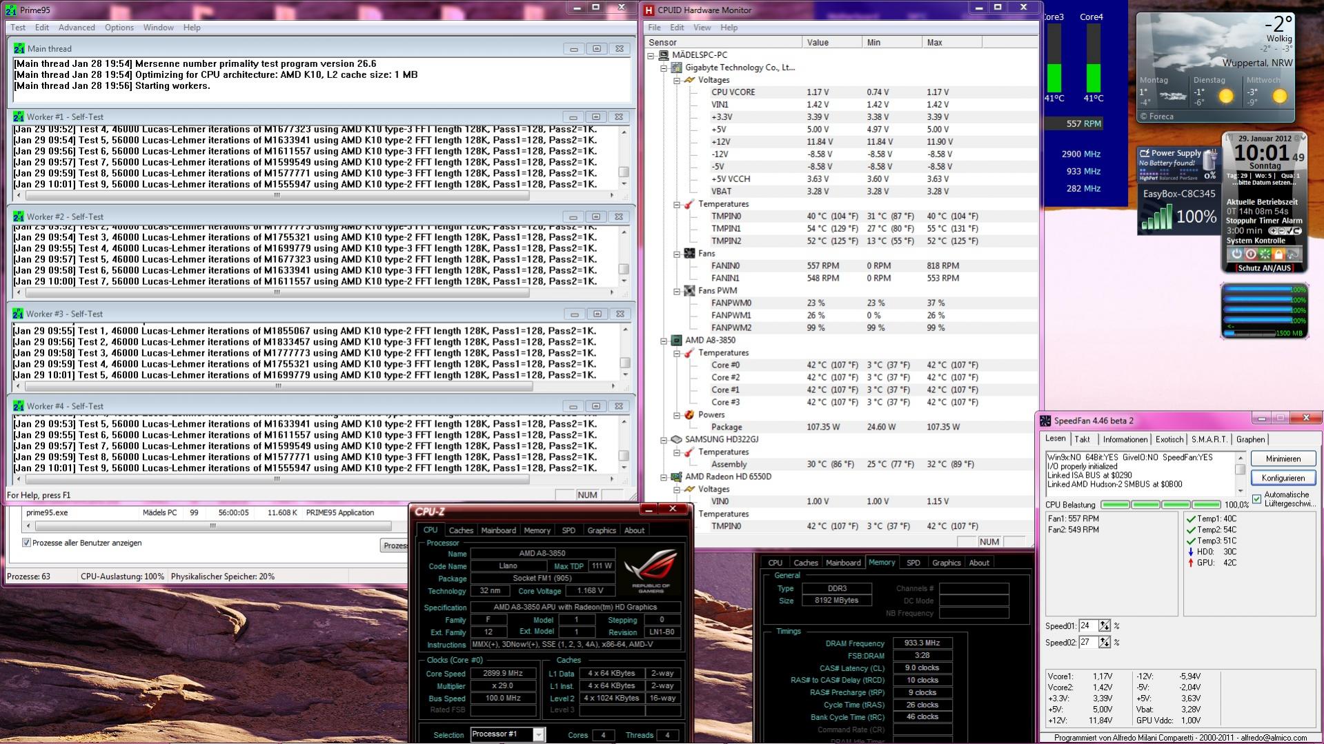

Dennoch würd ich den A8 ein wenig Untervolten,bringt einiges unter Last.Mein hab ich z.b. max mit 2,8GHz am laufen.Für die Spannung müsst ich morgen mal nachsehen.
Aber pauschal sollten 2,8 mit max 1,2V laufen.

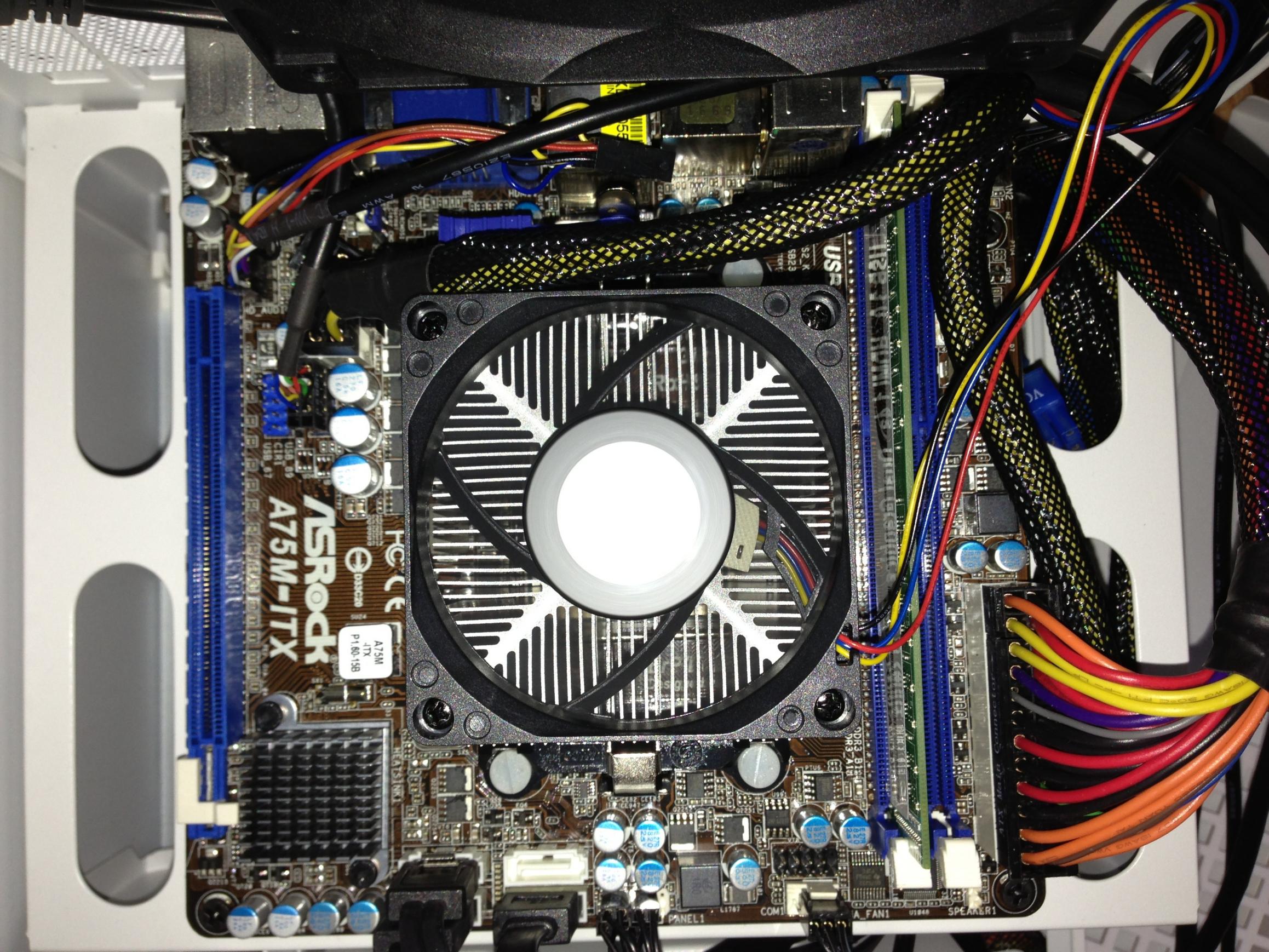

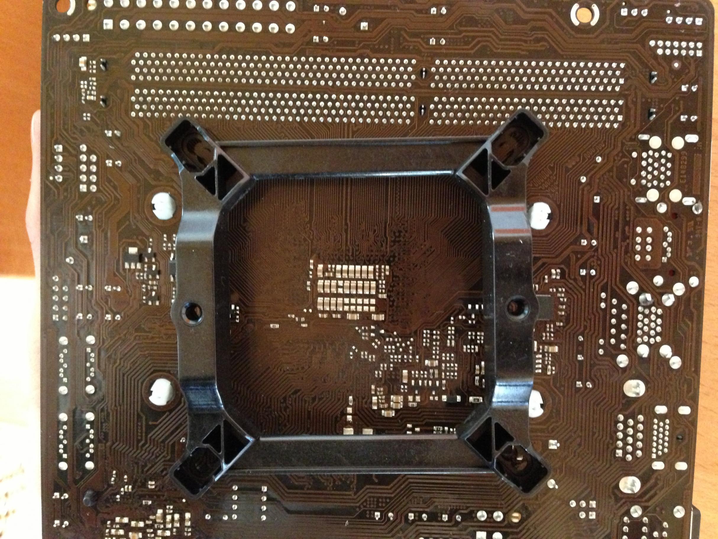

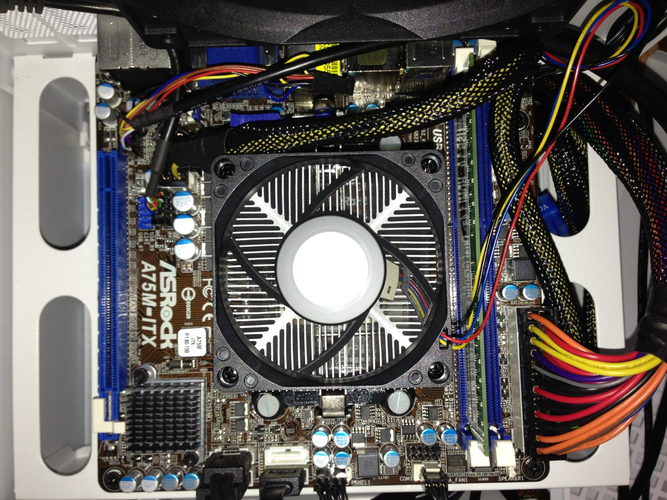

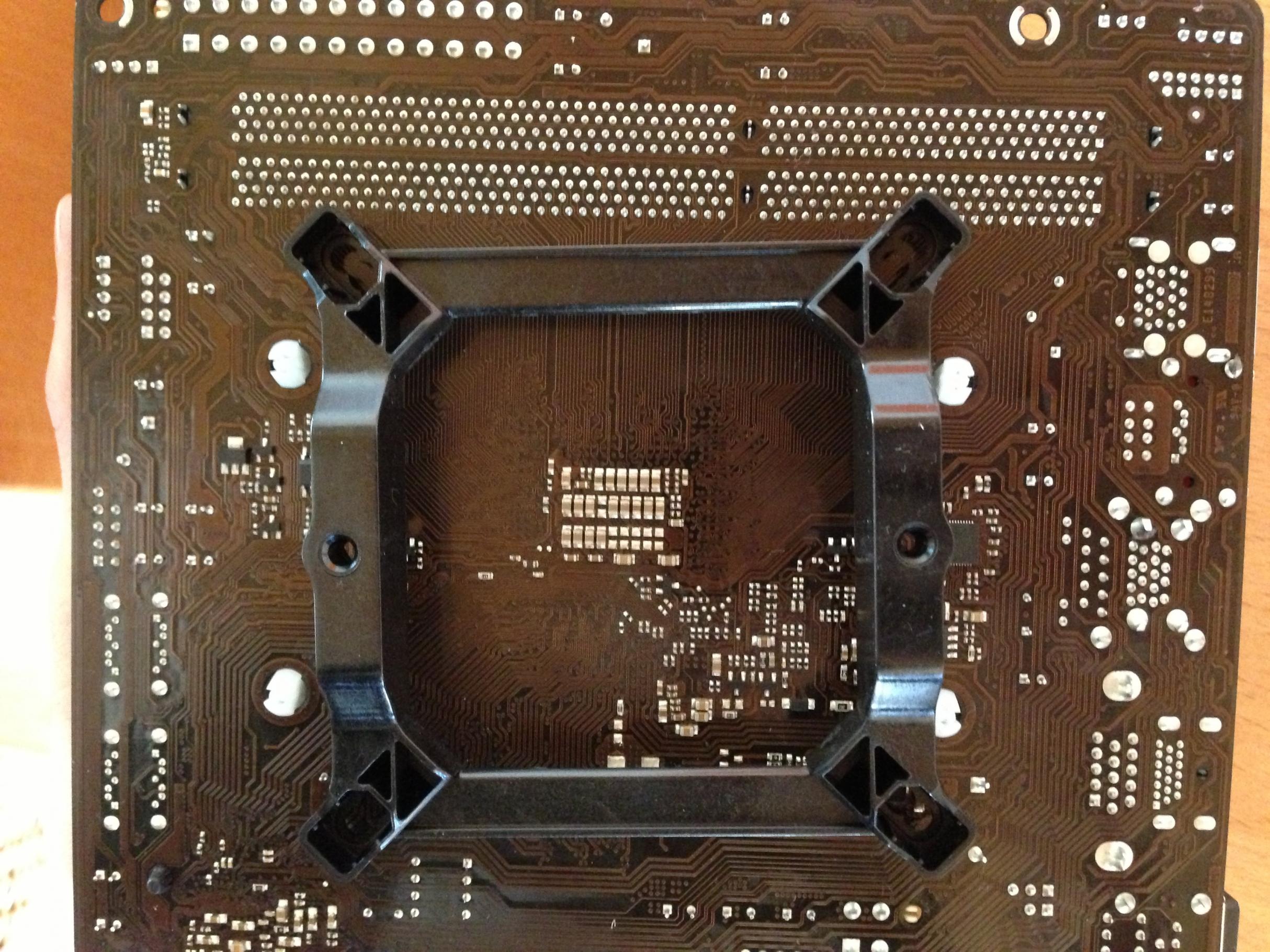

Hi,

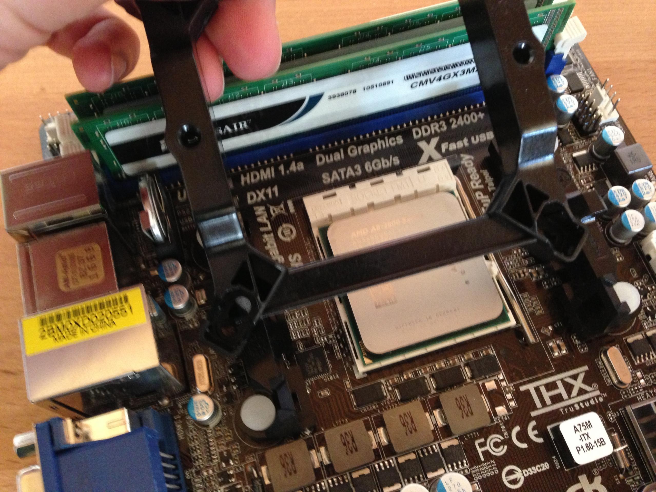

Also der Kühler kam nun an. Ihr habt mir ja gesagt, dass der Arctic Freezer kein Problem ist.
Doch der passt nicht mal auf das Mainboard. Die Bohrungen im Mainboard sind anders (siehe Screenshots).
Was soll ich jetzt machen? Mache ich etwas falsch oder welche alternativ Kühler gibt es, die auch passen?
Mainboard ist wie schon geschrieben mini-ITX für FM1 CPUs
Casi030 schrieb:
Das hatte ich ja noch garnicht gesehen,da hast die Intel Halterung in der Hand.;)
Jap genau, dachte mir schon, was das soll (habe schon seit Jahren AMD), dachte zuerst, dass ich die aktuelle Halterung durch diese ersetzen soll. Bis ich dann die Steckteile für AMD gefunden habe (waren in das Garantieschreiben reingerutscht).
