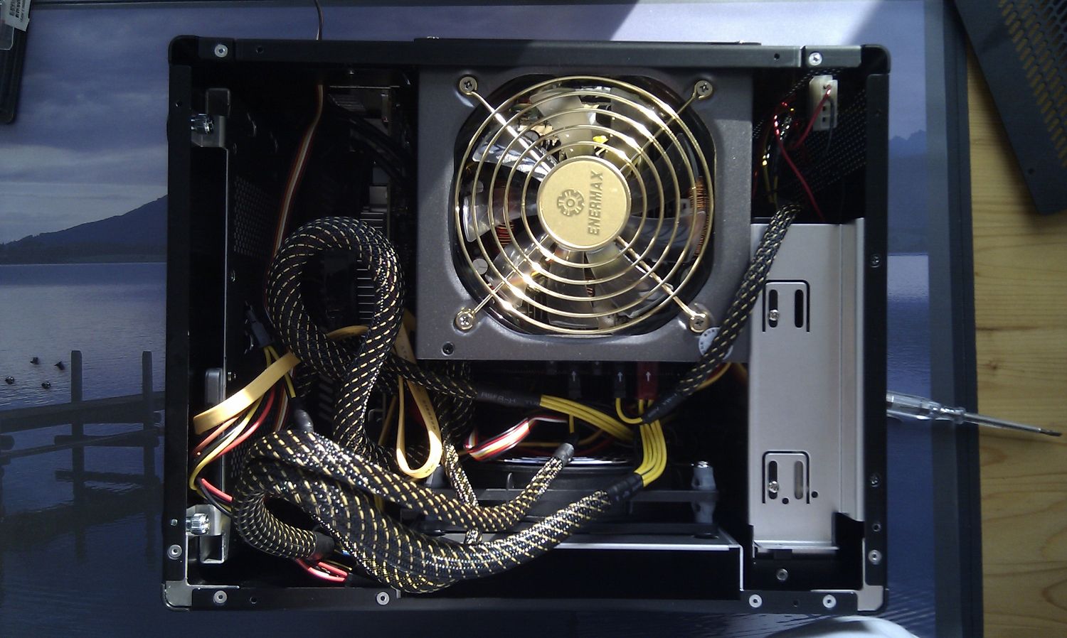

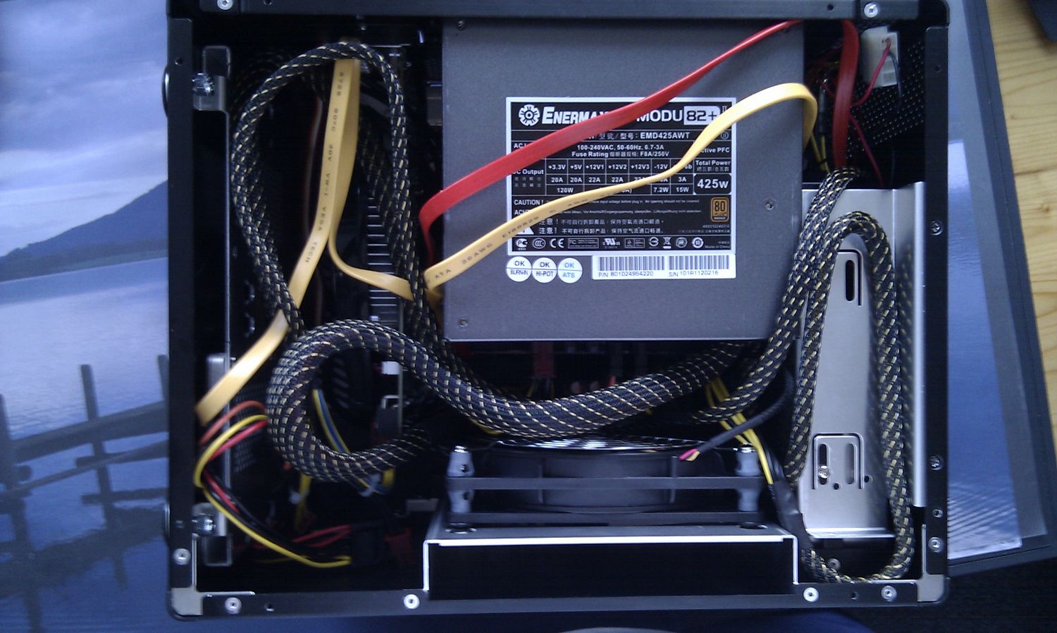

Also leise kriege ich das System mit dem Q11 jetzt schon, muss ich einfach das NT wieder drehen (wenn NT-Lüfter und CPU Lüfter übereinander beeinflussen die sich stark, was u.a. zu einer höheren Geräuschkulisse führt), aber die Kühlung klappt irgendwie gar nicht: Wie geschrieben, CPU bzw. Core immer über 50 Grad und das deutlich.
Werde beim Q08 nun dann auch mal den CPU Kühler tauschen > Prolimatech Samuel 17 Kühlkörper.
Bilder kann ich vllt. nochmal 1,2 reinstellen.
Du weißt aber schon, dass man bei einer solchen Lösung den Prozessorlüfter IN das Netzteil blasen läst? Meine beiden 140er Lüfter sind beide auf Unterdruck (ausblasend) und die Temperaturen sind voll in Ordnung. Falls du das nicht beachtet haben solltest, sind die Temperaturen kein Wunder.
Aber dann arbeiten doch NT-Lüfter und CPU Lüfter gegeneinander? D.h. beide blasen die Luft aus NT bzw. Kühler heraus? Die Temperaturen waren ja fast genauso als das NT umgedreht war und nicht in Richtung Mainboard zeigte... :rolleyes:

Mainboard => Kühler => Lüfter (bläst in Richtung Netzteil) => Netzteil => Netzteillüfter bläst Richtung Netzteil und Richtung Ausgang. So muss es sein.
Ich habe auch immer geglaubt, dass ein Netzteil seine heiße Luft raus bläst. Woher sollte ich es als Besitzer von Passivnetzteilen auch wissen. :) Aber dem ist nicht so. Glaube mir, probiere es und staune.

Das rechte Bild ist quasi der aktuelle Stand, besser lassen sich die Kabel einfach nicht verlegen, hinter dem 140mm Lüfter ist jetzt schon so viel wie möglich Platz, habs probiert. Die Kabel sind teils so steif, dass man es besser nicht hinbekommt.
Ok, du meinst jetzt den CPU Lüfter nicht saugend zum Kühler hin wie aktuell, sondern ausblasend in Richtung Netzteil, ja? Wie rum soll jetzt das NT? Soll der NT-Lüfter zum CPU Kühler hin zeigen (also das rechte Bild) oder wie links in die andere Richtung und damit gegen das Gehäuse? Die Blende kann ich dann auch mal abmachen, ja.
Die Öffnung des Netzteils zeigt so, dass der Prozessorlüfter rein blasen kann. Klar.
