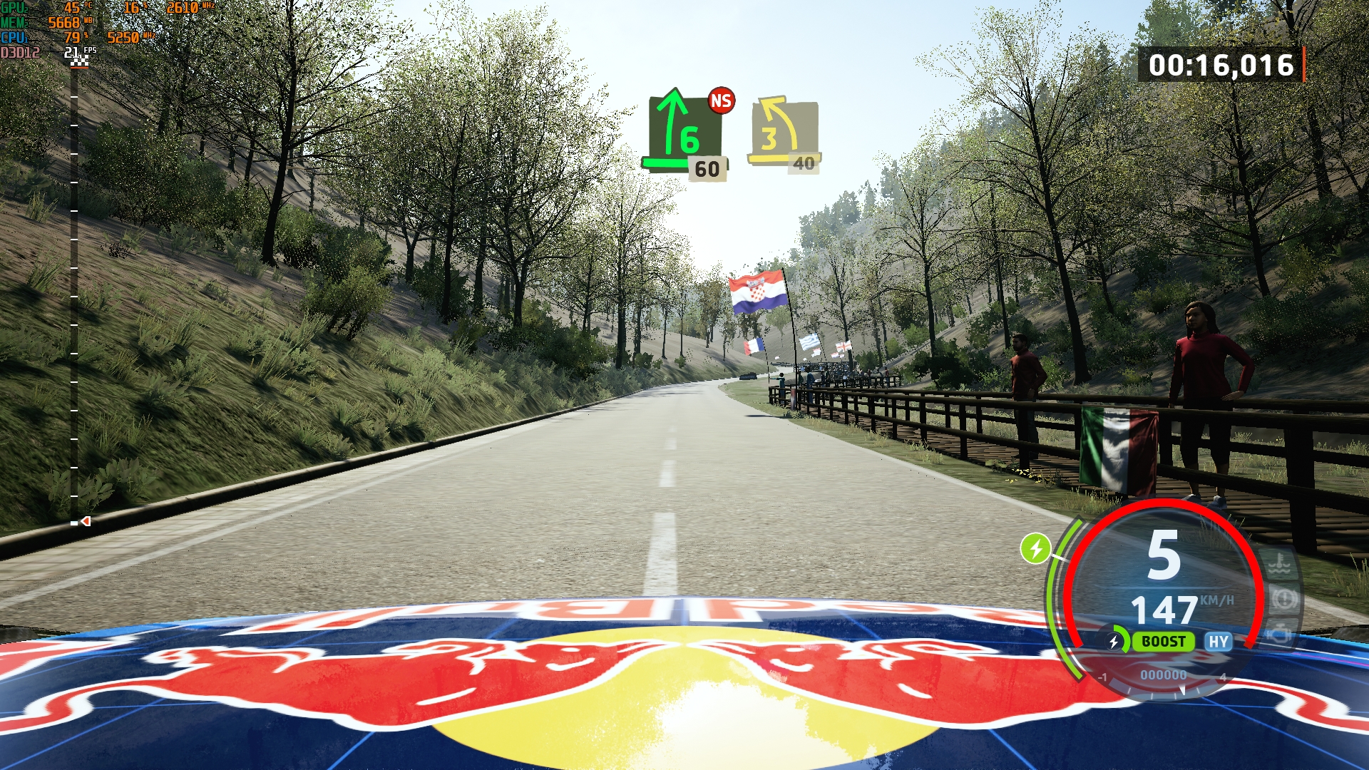

Voller Vorfreude hab ich den PC angeworfen, Treiber installiert und wollte mit dem neuen EA Sports WRC loslegen.

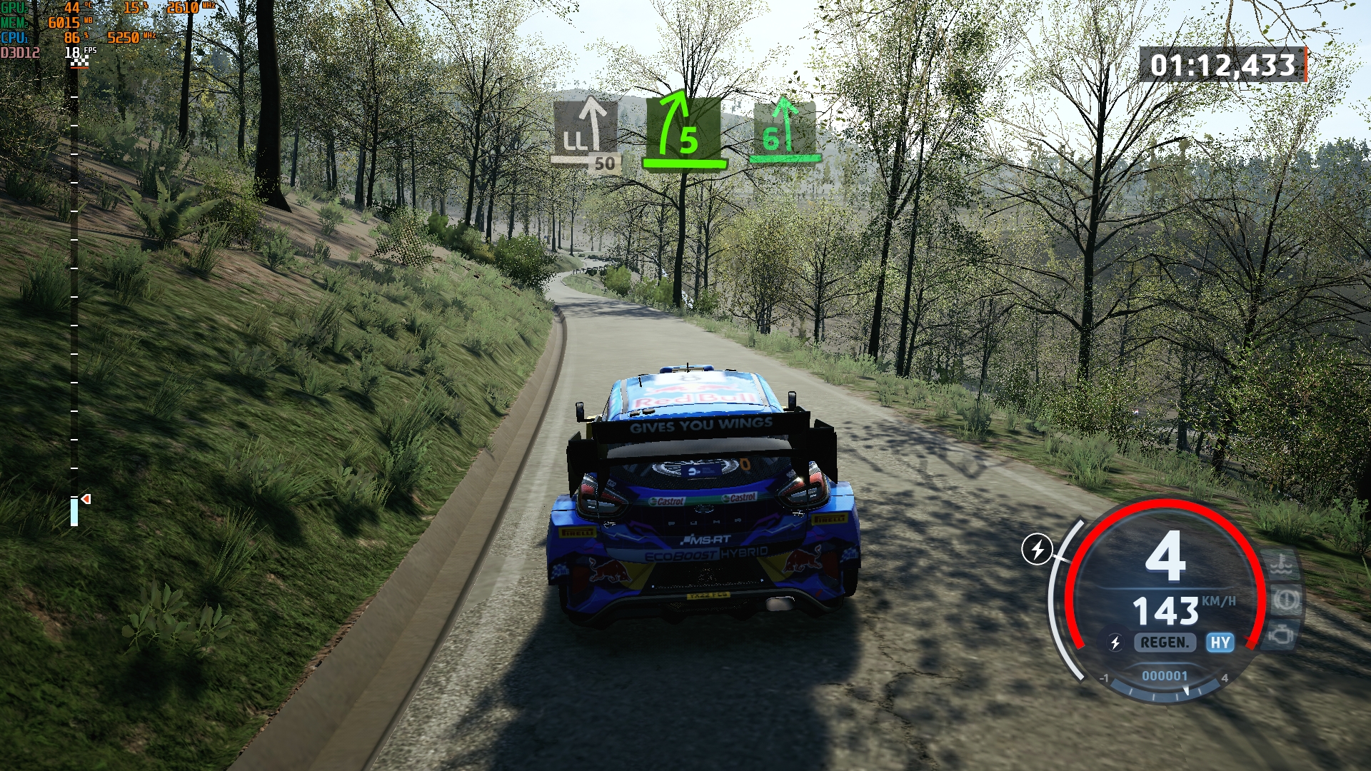

Ich hab aber, egal auf welchen Ingame Grafikeinstellungen, nie mehr als max. 25 FPS und es stottert extrem (auch der Ingame Sound)
Ich hab dann an den Einstellungen im Spiel rumgespielt aber es wurde nicht besser, hab mir dann Counter Strike 2 runtergeladen aber dort ist es auch nicht besser, 30FPS max.
Ich häng noch ein paar Screenshots dran, vielleicht kann mir jemand von euch helfen.

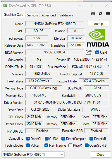

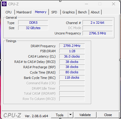

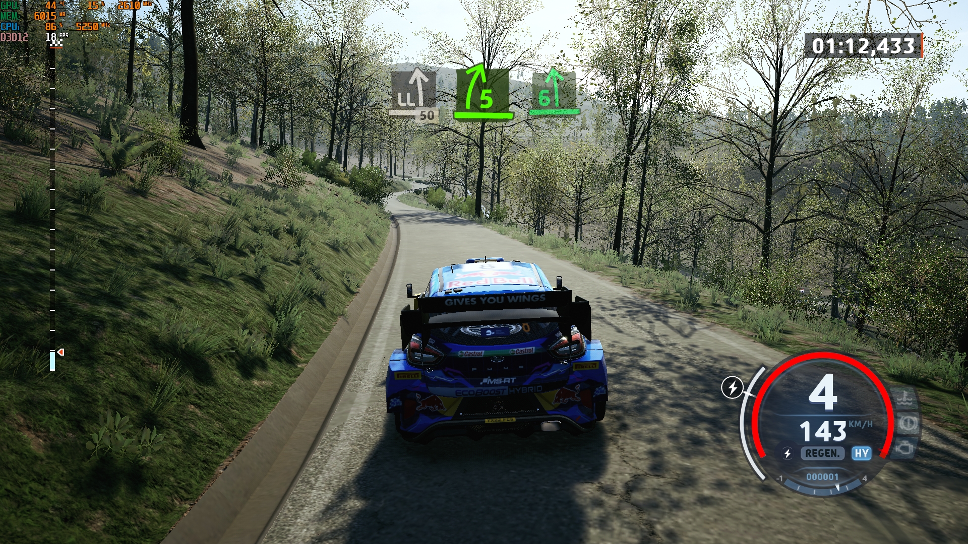

In den Ingame Screenshots ist zu sehen, dass das Game dauerhaft im CPU Limit läuft und die Grafikkarte sich langweilt.

Wenn ich mir die Screenshots so anschaue, läuft das Game eher ins CPU-Limit. Die GPU dümpelt bei ca. 15% Auslastung.
Kannst du mal die Temperaturen von der CPU checken, da scheint irgendwas nicht zu passen.
Bei 20FPS im CPU Limit zu stecken klingt so als wäre die CPU nicht im richtigen Gang unterwegs, eventuell verursacht durch Temperatur Probleme.

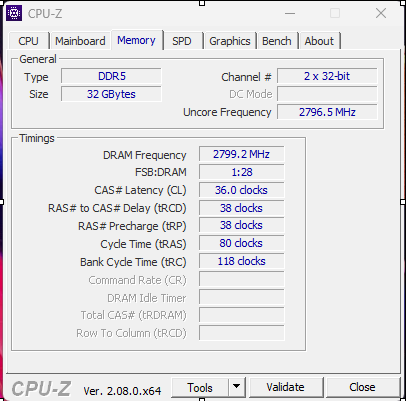

Muss da nicht bei DDR5 nicht was anders stehen als 2 x 32Bit?
Stecken die RAM Riegen in Slot A2 und B2?

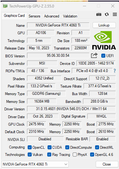

4060 ti hat nur x8 ..

Wenn sie warm wäre, würde sie keine 5,2Ghz laufen, obwohl der Afterburner ja nicht den tatsächlichen Takt anzeigt, sondern nur den maximaltakt vom CCX.

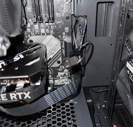

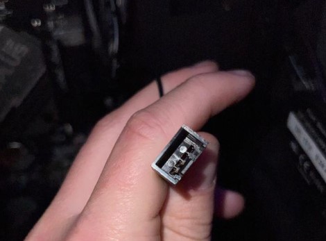

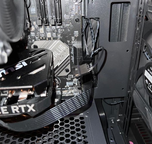

Den PC hab ich bei Dubaro gekauft, ich hoff mal die haben den richtig zusammengebaut, es hängt allerdings ein Kabel rum das nirgends angeschlossen ist.

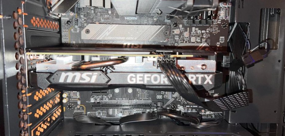

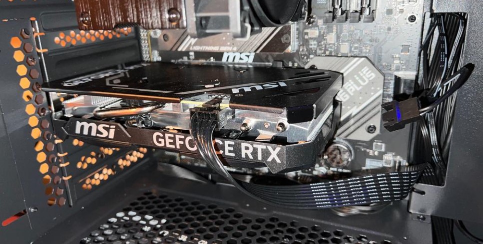

Dubaro? Haben die die Grafikkarte getrennt geliefert? Zeige mal mit einem Foto, wie die montiert und angeschlossen ist, das jetzige Foto ist links abgeschnitten.
wie gesagt, Youtube
dieses sieht in Ordnung aus :daumen:
PC wurde fix fertig zusammengebaut geliefert

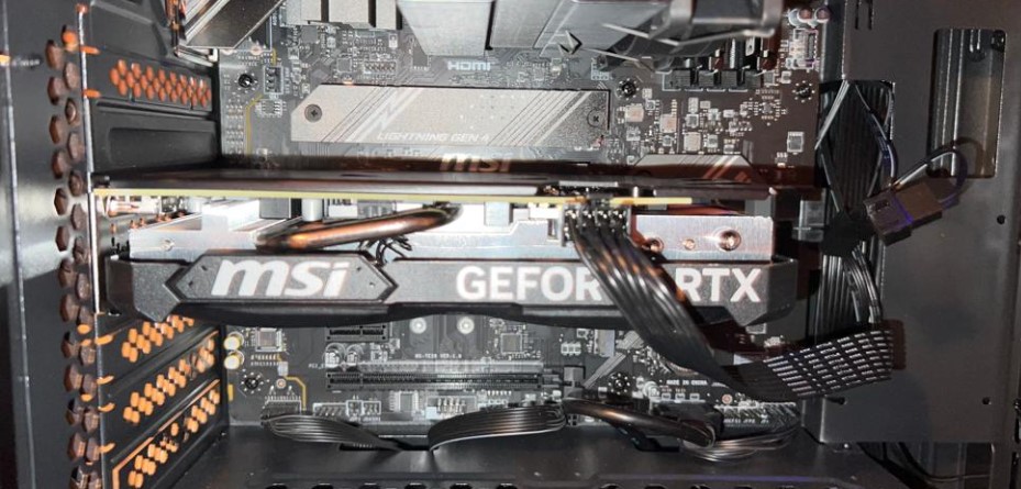

Mit was für einem Kabel hast Du welchen Monitor an welchen Anschlüssen von PC und Monitor angeschlossen?
