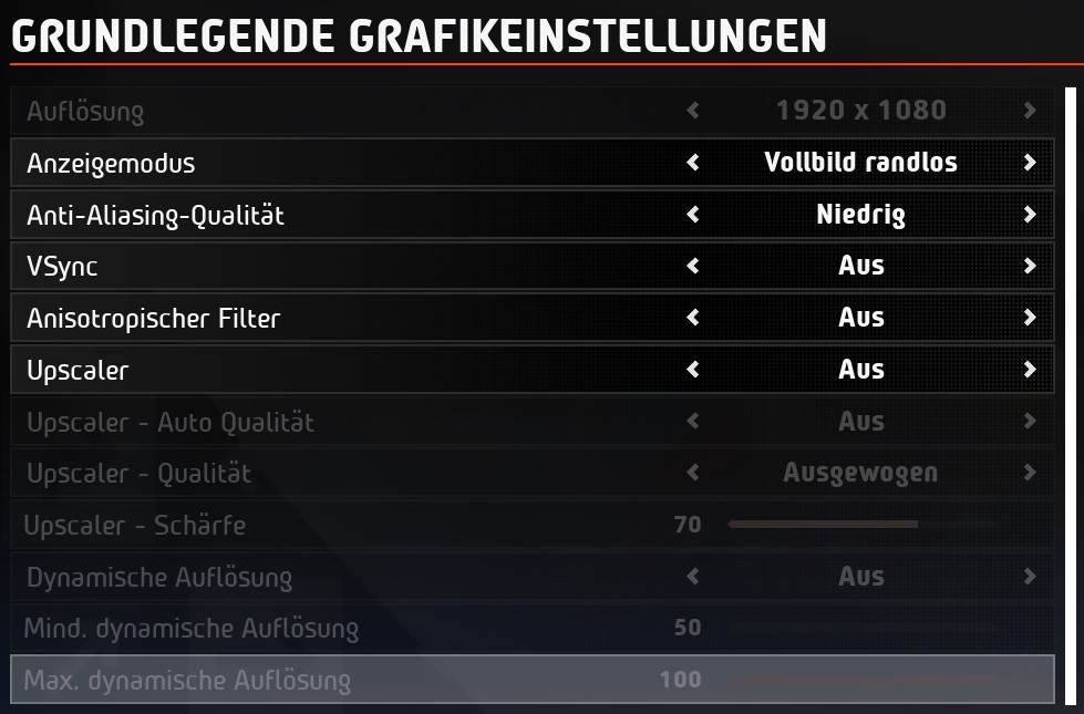

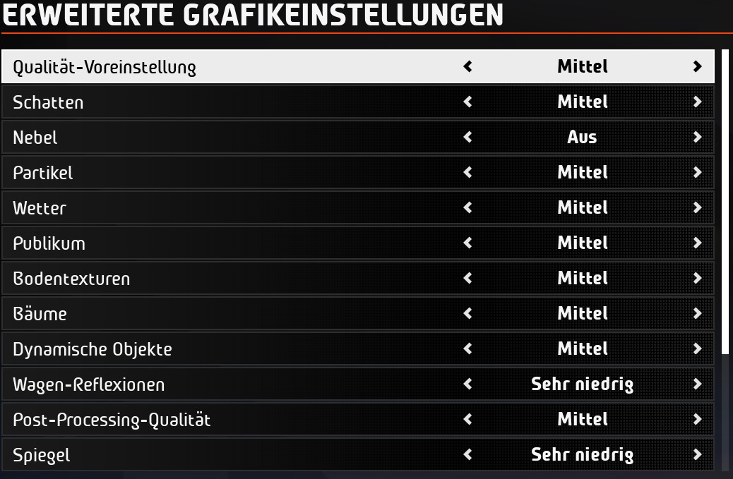

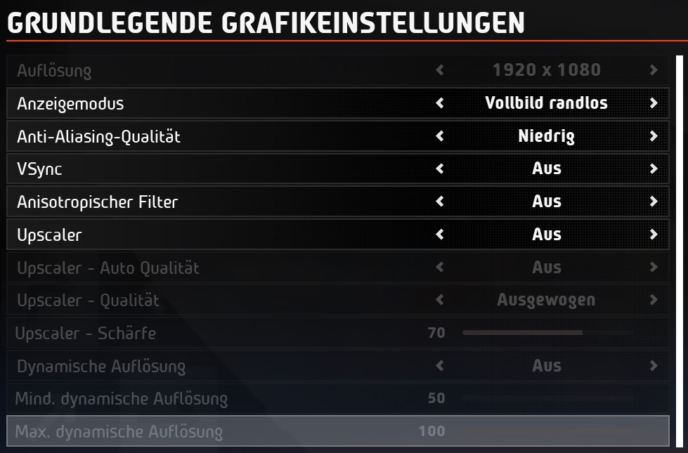

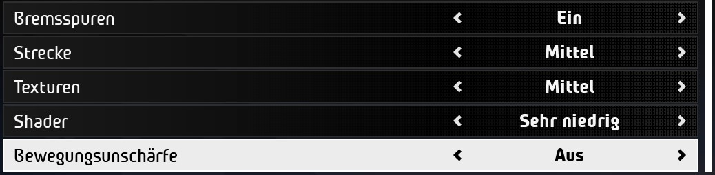

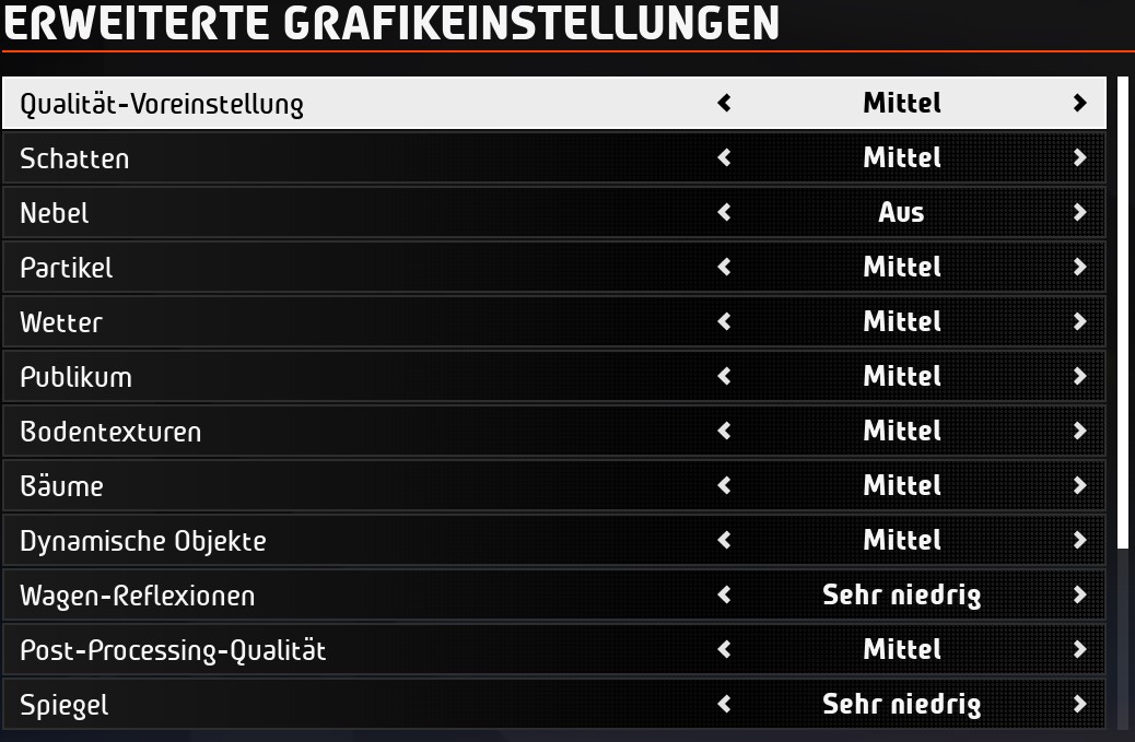

Grafik Settings siehe Fotos, CS hab ich nur installiert um zu sehen ob es bei anderen Spielen auch so ruckelt.Ok Youtube hat schonmal nicht geholfen. Hast du noch mehr als die 2 Spiele bisher getestet? Auf jeden Fall mach mal beim WRC Game screenshots von den grafik settings plus die erweiterten,bei csgo sonst auch wenns geht
