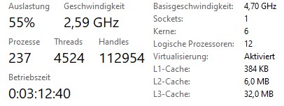

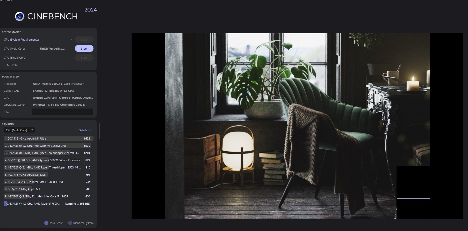

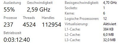

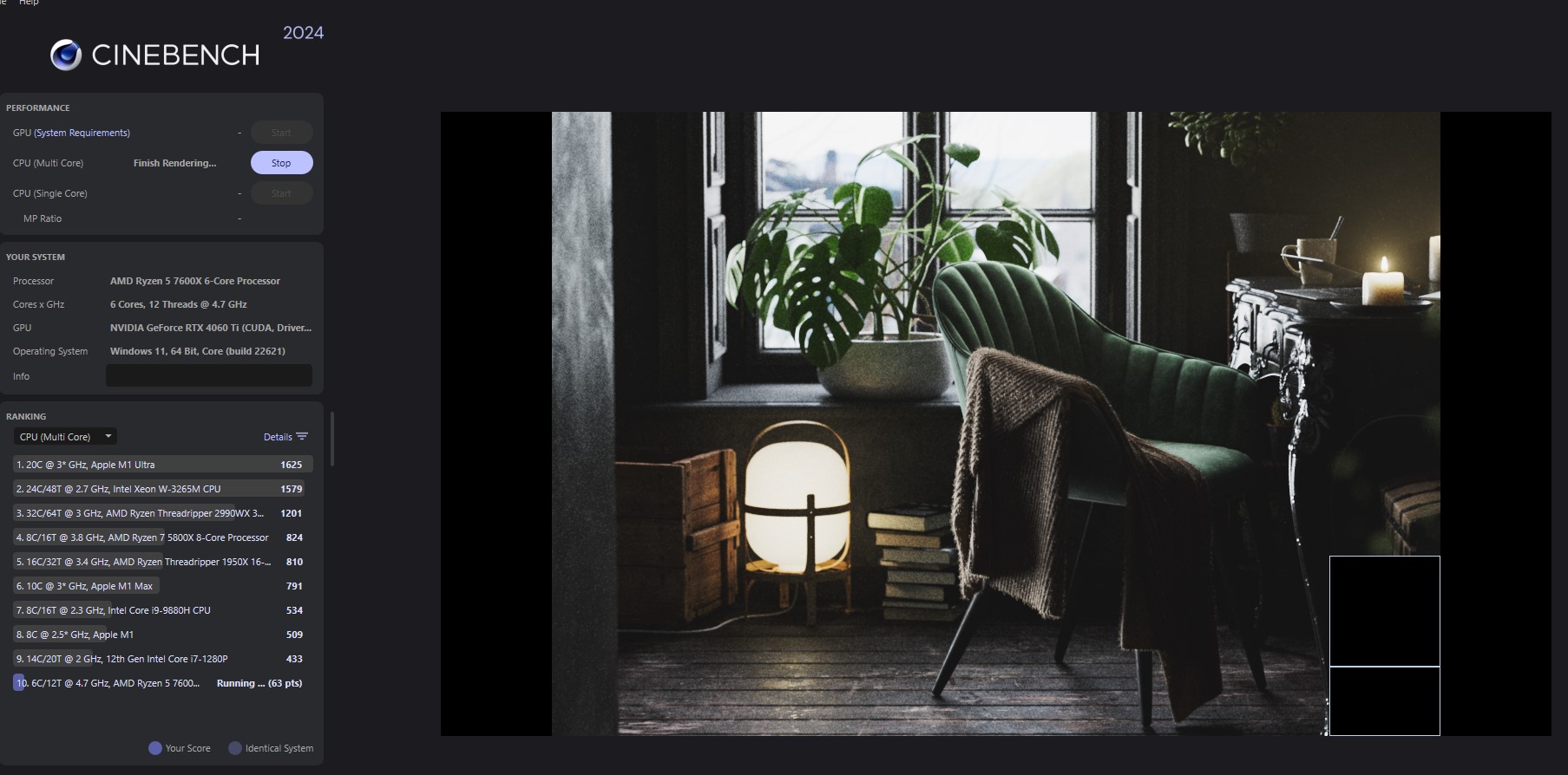

Ist es normal dass der Cinebench CPU Test schon seit über 2h dauert?
CPU ist laut Task Manager bei 55%

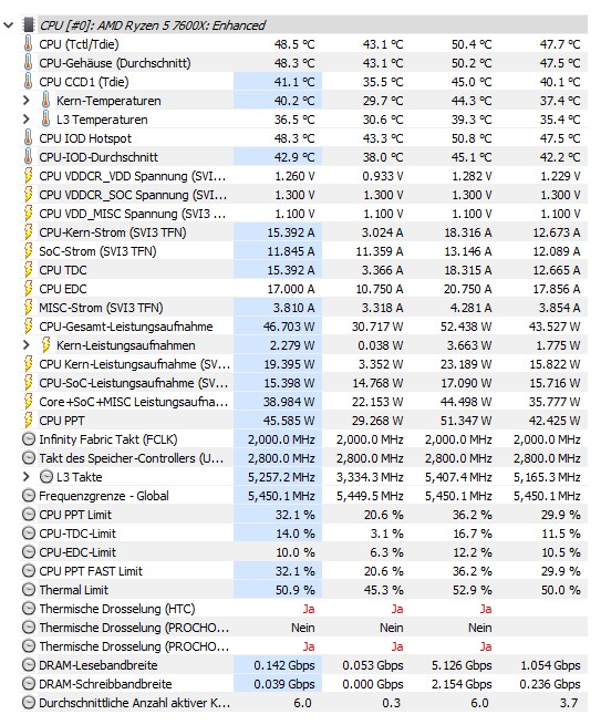

und könnten wir endlich die Temperaturen sehen ...
ich denke nicht das 2,6 Ghz statt 4,x oder 5,x richtig ist ...
HWINFO ... Coretemp, Aida64 ... z.b.
Nein, diese Zeit für den Cinebench 2024 ist nicht normal. Ganz bestimmt nicht.
Für eine CPU mit 12 Threads scheinen zu wenige Threads aktiv zu arbeiten.

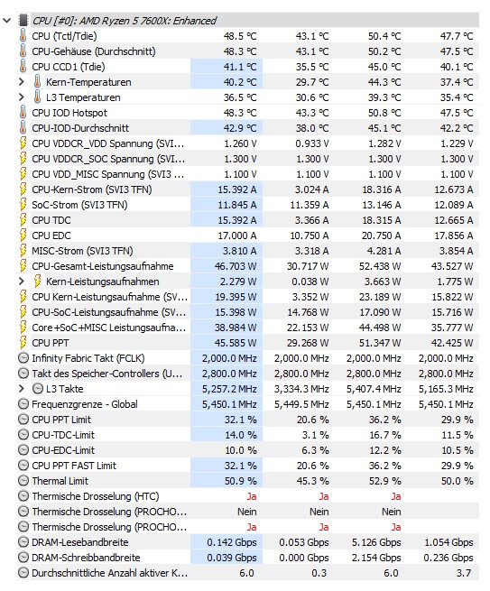

Temperaturen waren so bei 50°, habs nicht mehr genau im Kopf
Screenshot hab ich gemacht, kommt morgen
das passt alles nicht zusammen ...
Cinebench 2024 müsste eine deutlich höhere Multicore Leistung vorhanden sein ... über 850 Punkte

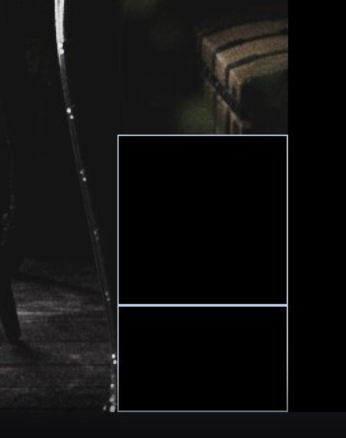

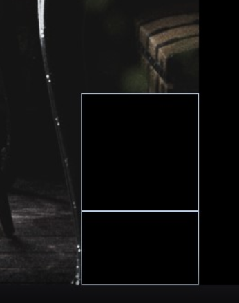

Da rendern doch nur zwei Threads, sprich ein Kern. Sichtbar an den beiden Quadraten, in denen sich das Bild aufbaut.
Nö weil ist CB 2024 ... Der hat nicht Mal genügend Kacheln für manche CPUs...

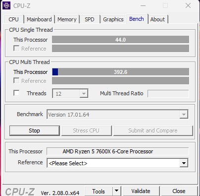

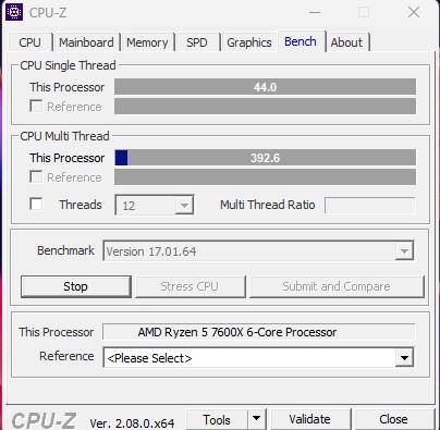

Hier noch Screenshots mit den Temp. von gestern und ein CPU-Z Test von heute (falls der was bringt)
Moin, ja beim cpu-z sowie beim cinebench viel zu niedrige Werte und Bild 2 ist der infinity Fabric Takt genau bei 2000, der müsste auch höher sein ,mir scheint es so als wenn viele Settings im Bios nicht optimal eingestellt sind 🤔
Mach mal einen Bios-Reset. Der Prozessor hat aus einem noch unbekannten Grund nur etwa 8 % der möglichen Leistung.
Hier noch einige Screenshots vom Bios, vielleicht fällt da ja schon etwas auf
Sieht OK aus, trotzdem meldet die CPU aus irgendeinem Grund dass sie überhitzt.
