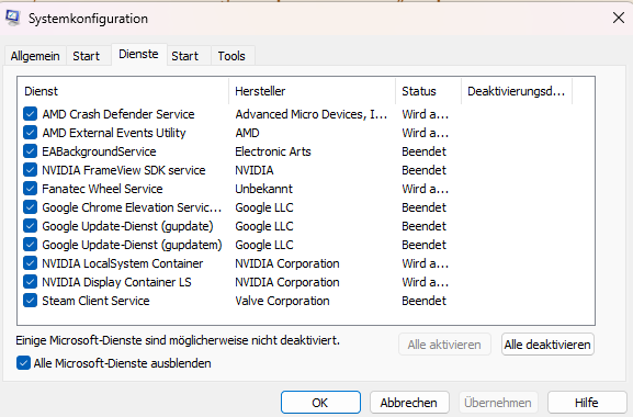

Ausführen: msconfig - Reiter "Dienste" - Alle Microsoft-Dienste ausblenden?

Im Anhang noch ein Screenshot von msconfig
Miste mal den Autostart aus.
EA, Google und Steam können ohne Bedenken raus.
Immer einzeln abhaken, Neustart und testen.
Sollte man einen Dienst dauerhaft brauchen, meckert der schon und man kann ihn wieder einschalten.

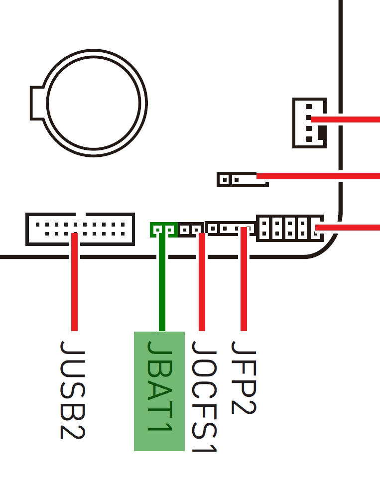

Normalereise gibt es da ein Jumper dafür auf dem Mainboard: JBAT1
Den schließt man mit einem metallischen Gegenstand (Schraubenzieher) oder einem Jumper für 5 - 10 s kurzschließen.
Danach gibt man die Kontakte wieder frei (Jumper auf einem Pin stecken lassen).
Dann ist der Reset korrekt.
Handbuch Seite 41.

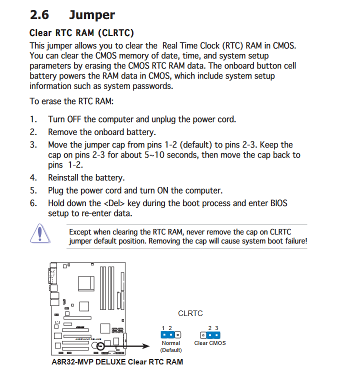

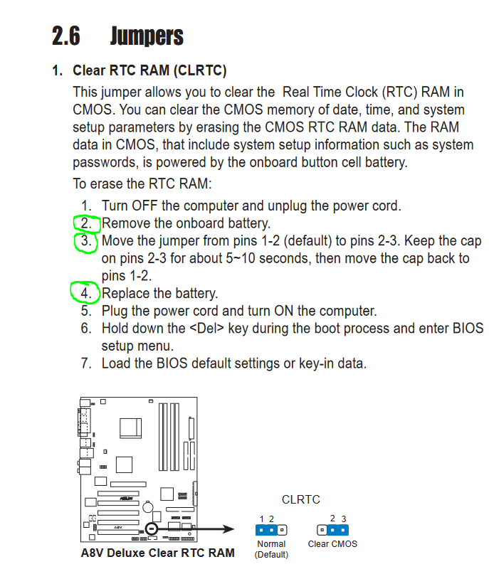

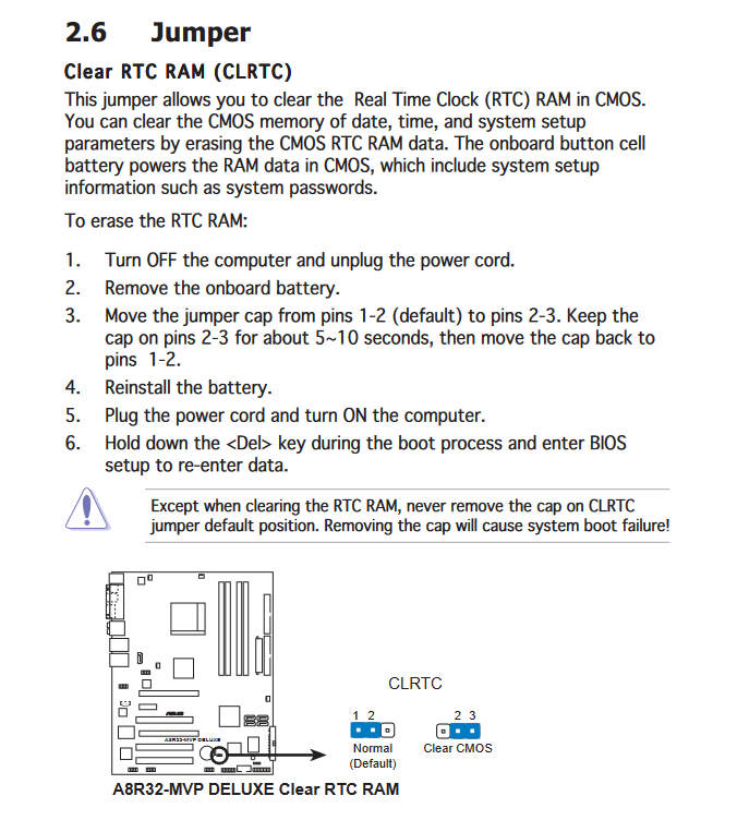

Wenn man es noch nach alter Schule machen möchte:
Kiste vom Strom trennen, Knopfzelle raus, Jumper setzen bzw Pins überbrücken
für's ClearCmos, Knopfzelle wieder rein - fertig.
Stand früher auch so in den Handbücher.
Komisch, von Batterie entfernen steht hier im Handbuch nichts:
Resetting BIOS to default values
1. Power off the computer and unplug the power cord.
2. Use a jumper cap to short JBAT1 for about 5-10 seconds.
3. Remove the jumper cap from JBAT1.
4. Plug the power cord and Power on the computer.
Reaktionen: CBecker
Hab's auch schon viele Jahre nicht mehr so gesehen, ich denke seit UEFI.
Aber früher (BIOS) ständig. Hab oben auch noch was angehängt, ein Bild.
Das war mein letztes BIOS Mainboard, hier auch so wie oben:

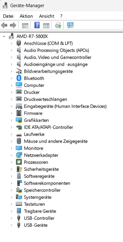

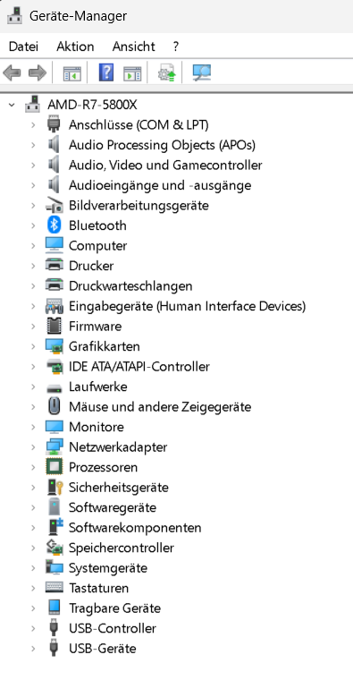

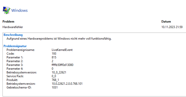

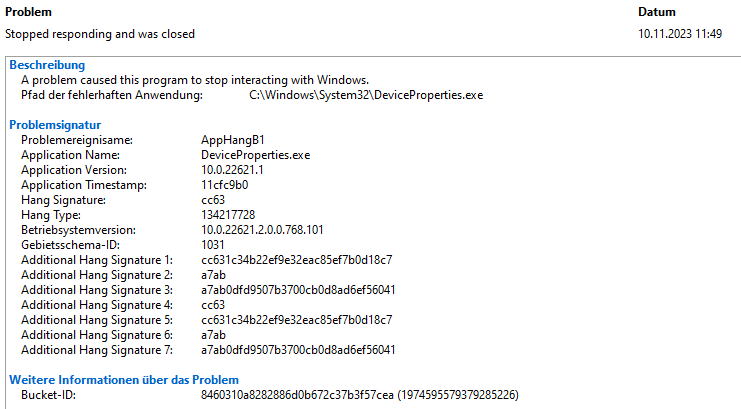

Wie sieht der Zuverlässigkeitsverlauf aus, sind dort Fehler drin?
Wie sieht es im Gerätemanager aus, keine Geräte mit Ausrufezeichen oder nicht erkannte Geräte?

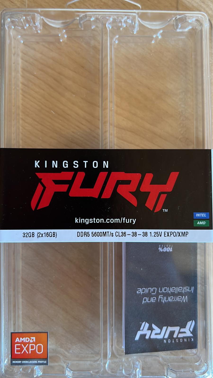

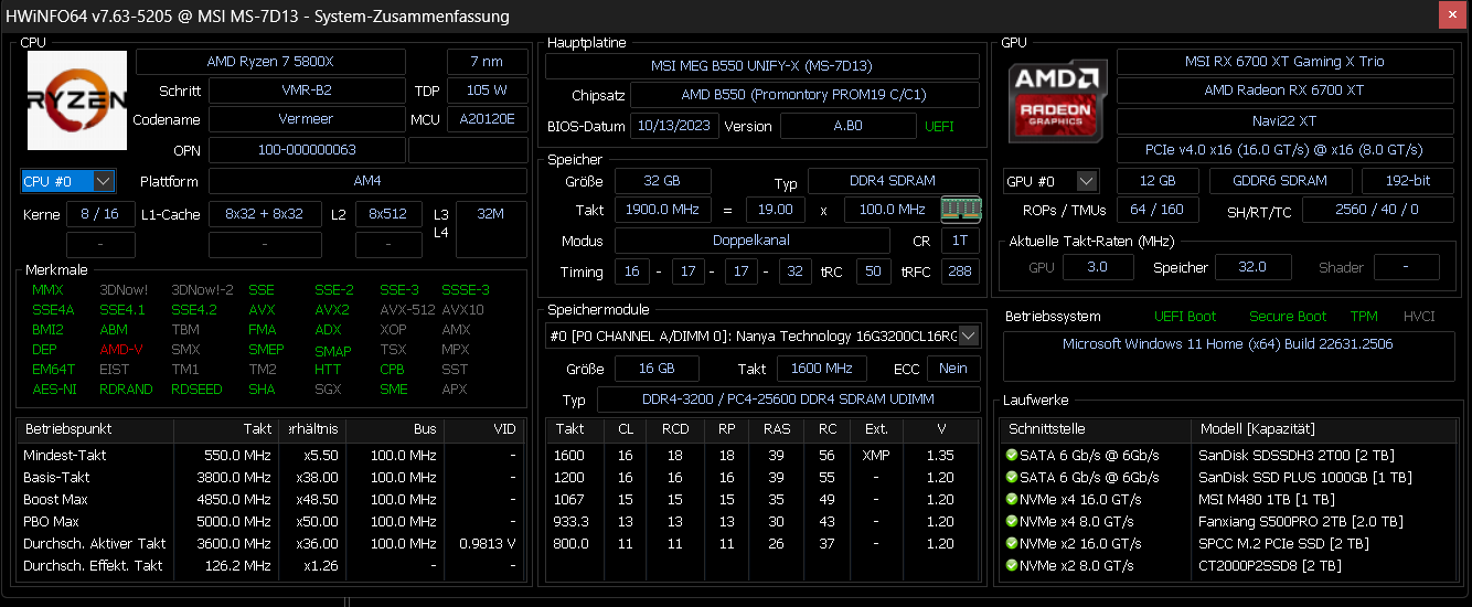

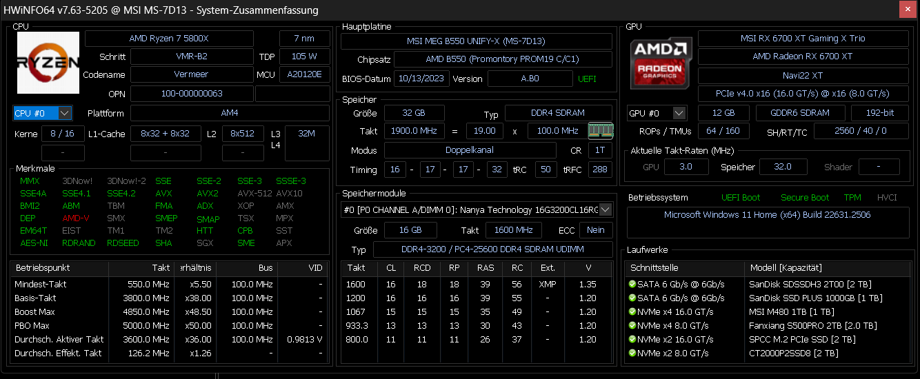

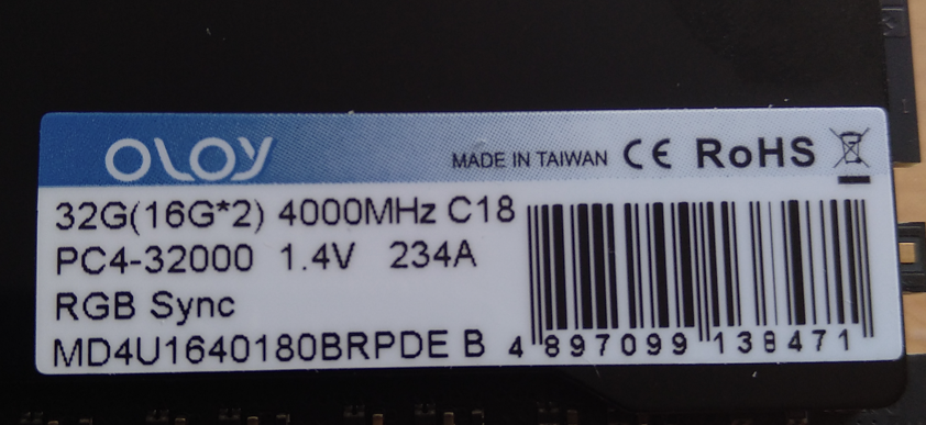

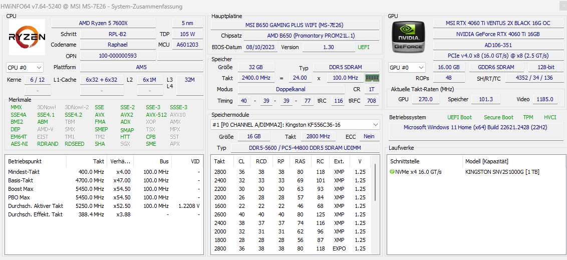

Welcher RAM ist genau verbaut?
Genaue Bezeichnung oder ein Foto vom Aufkleber der auf dem RAM ist.
Bei HWINFO mal die Zusammenfassung zeigen:
Reaktionen: wuselsurfer
Da sind 2 Fehler drinnen die mir aufgefallen sind
Sieht gut aus, keine Ausrufezeichen o.Ä

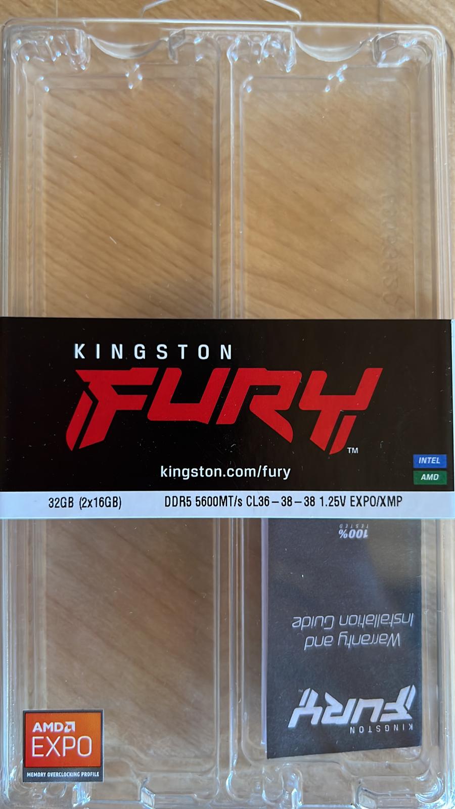

Hab mal ein Foto von der Verpackung gemacht
Auszug von HwInfo auch dabei

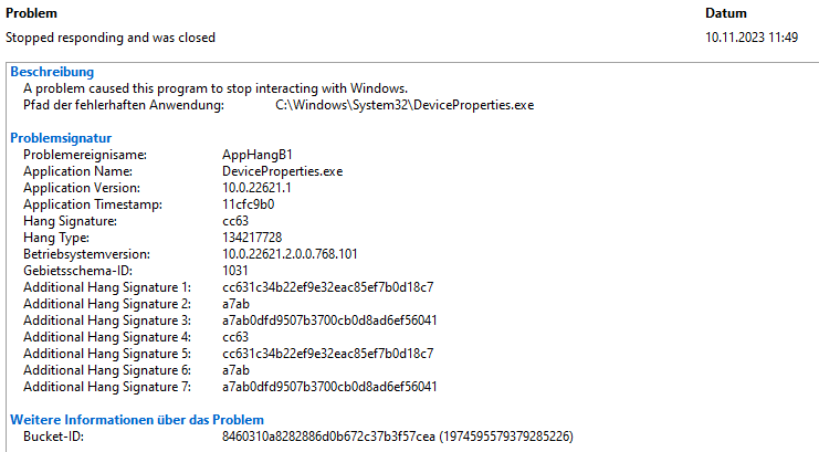

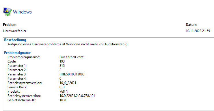

Mit diesem Fehler LiveKernel 193 solltest du Windows überprüfen.
Über Windows Update sicherstellen das du ALLE Updates installiert hast.
Dann das folgende durchführen:
Zuerst GENAU den Artikel durchlesen!
https://support.microsoft.com/de-de/topic/verwenden-des-systemdatei-überprüfungsprogramms-sfc-exe-zur-problembehandlung-bei-fehlenden-oder-beschädigten-systemdateien-79aa86cb-ca52-166a-92a3-966e85d4094e

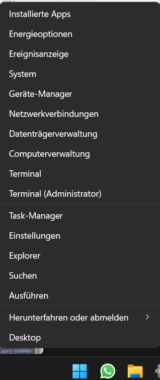

Klicke mit der rechten Maustaste auf das Windows Symbol unten in der Taskleiste.
Dann erscheint das hier:
Dort auf Terminal ( Administrator ) klicken.
Du kannst die einzelnen Zeilen einfach mit Copy und Paste einfügen:

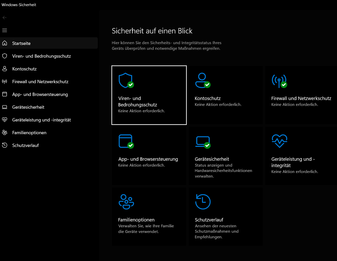

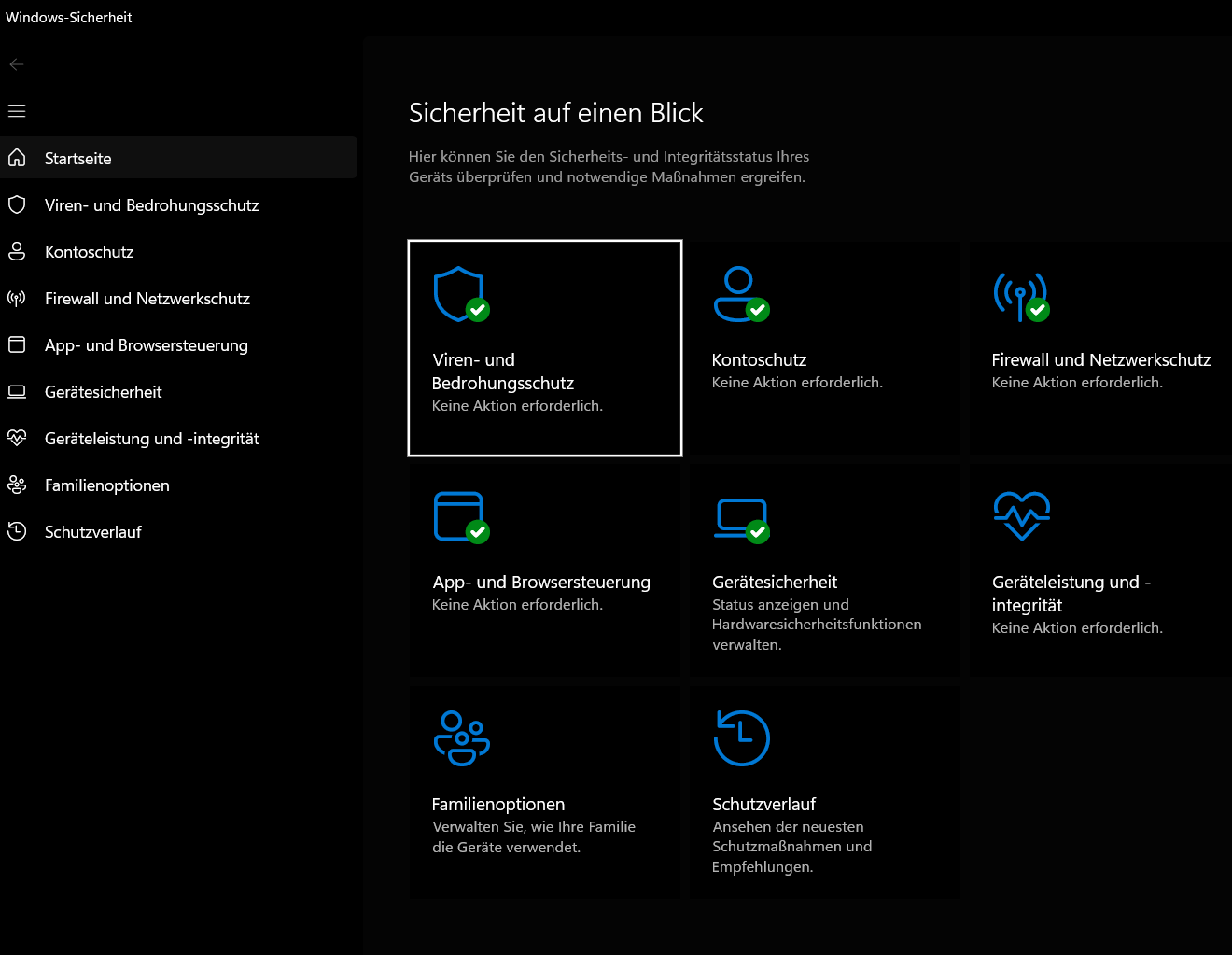

Wie sieht es beim Windows Sicherheitscenter aus?
Irgendwo ein Gelbes Zeichen?
Wenn nein gut, wenn ja was genau?
