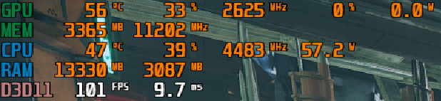

Sehr niedrige FPS. Egal welche Einstellungen, kein unterschied in der Leistung.

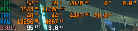

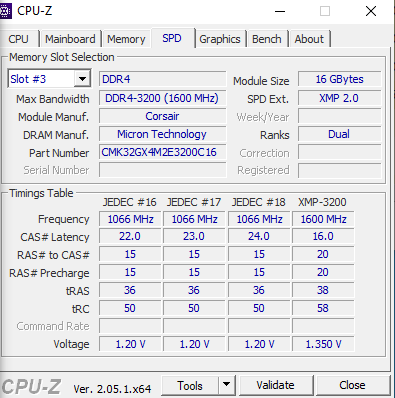

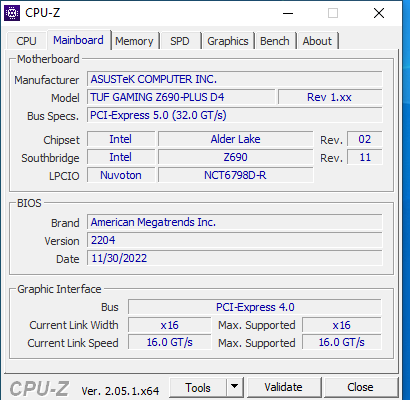

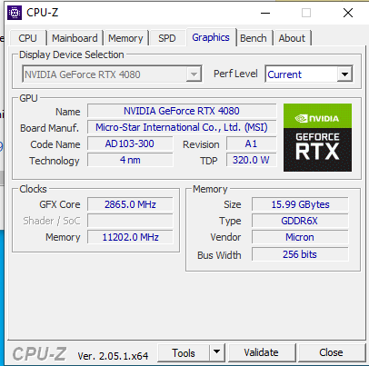

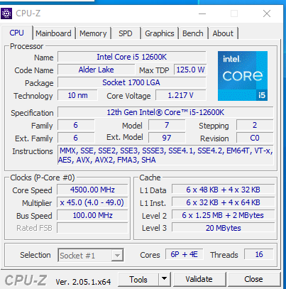

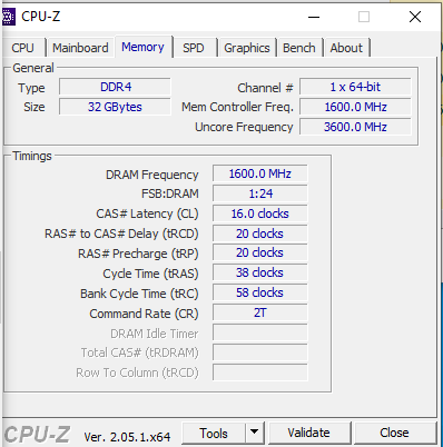

Egal welche Grafikeinstellungen ich auswähle (ingame und Nvidia Systemsteuerung) es ändert sich nichts oder kaum was an den FPS, selbst die Auflösung von 1080P auf 1440P zu setzten ändert nichts an den FPS. Ich habe einige Screenshots angehängt, kann aber falls jemand zusätzliche Info benötigt gerne noch mehr testen und Screenshots davon anhängen.
Verschiedenen GPU Treiber getestet (immer mit DDU deinstalliert), Windows10 mit Installationsmedium neu installiert, BIOS auf default und getestet, danach wieder neu eingestellt und getestet. Grafikeinstellungen ingame und in Nvidia Systemsteuerung umgestellt.
Von welchem Spiel reden wir den oder ist das allgemein. Bei deinem Screenshot kann man sehen das fie GPU mehr Leistung benötigt 33%/39% wenn du die Auflösung wechselst obwohl die FPS sinken. Also würde ich sagen das du CPU bottelneck hast. Hast du schon mal max details gemacht? Und vielleicht mit DSR z.B. 4K ob dann die GPU ausgelastet wird?
Deine Arbeitsspeicher stecken nicht in Slot 2 und 4.
Reaktionen: metallica2006, Restart001 und FabToGo
Jepp, dein RAM ist mal völlig falsch gesteckt. Erkennt auch nur den einen Riegel im Spiel scheinbar.
Das ist jetzt The Cycle Frontier. Ist auch bei manchen anderen Speilen (habe vor 3 tagen spasseshalber BF3 installiert da ist es auch so. Bei Warhammer Darktide zb. stehe ich allerdings eher bei 70-90% GPU/CPU Auslastung
BF3 ist sehr CPU lastig. Würde dann sagen sind die anderen dann auch eher. Wie gesagt. Probier einfach DSR Damit du z.B. mal auf 4K stellen kannst dann alle Regler auf Max im Spiel und dann schauste ob du immer noch auf 40% rumdümpelst. Was ich nicht glaube.

Ich weis leider sind die ersten beiden Slots defekt. Habe den PC in einem Fachhandel umbauen lassen, da ich keine Zeit und Lust hatte. Als ich ihn zurückbekommen habe waren Slot 1+2 defekt. Leider kann ich nicht beweisen das ich ihn mit 4 funktionierenden Slots hingebracht habe. Allerdings sollten die 10-15% Leistungsunterschied frametechnisch denke ich mal nicht so eine große Auswirkung haben, oder?
Habe ich mir auch schon überlegt, aber da mein Kollege einen i9-13900k +RTX3080 hat und ca. das doppelte an FPS bin ich etwas ins grübeln gekommen. Der Leistungsunterschied kam mir nachdem ich 13900 und 12600 bei Benchmarks verglichen hab sehr hoch vor. Das mit dem DSR werde ich auf jeden Fall mal testen, soweit habe ich nicht gedacht!
Das lässt auf verbogene oder abgerissene Pins im Sockel schließen, da kann noch mehr im argen liegen.
Gerade im CPU Limit ist Single-Channel ein massiver Einschnitt in der Leistung.
Reaktionen: FabToGo, Alexander2 und Restart001
Doch. Tun sie. Locker 30%+ im Prozessorlimit. Um vom instabilen Spielerlebnis an sich gar nicht erst zu reden.
