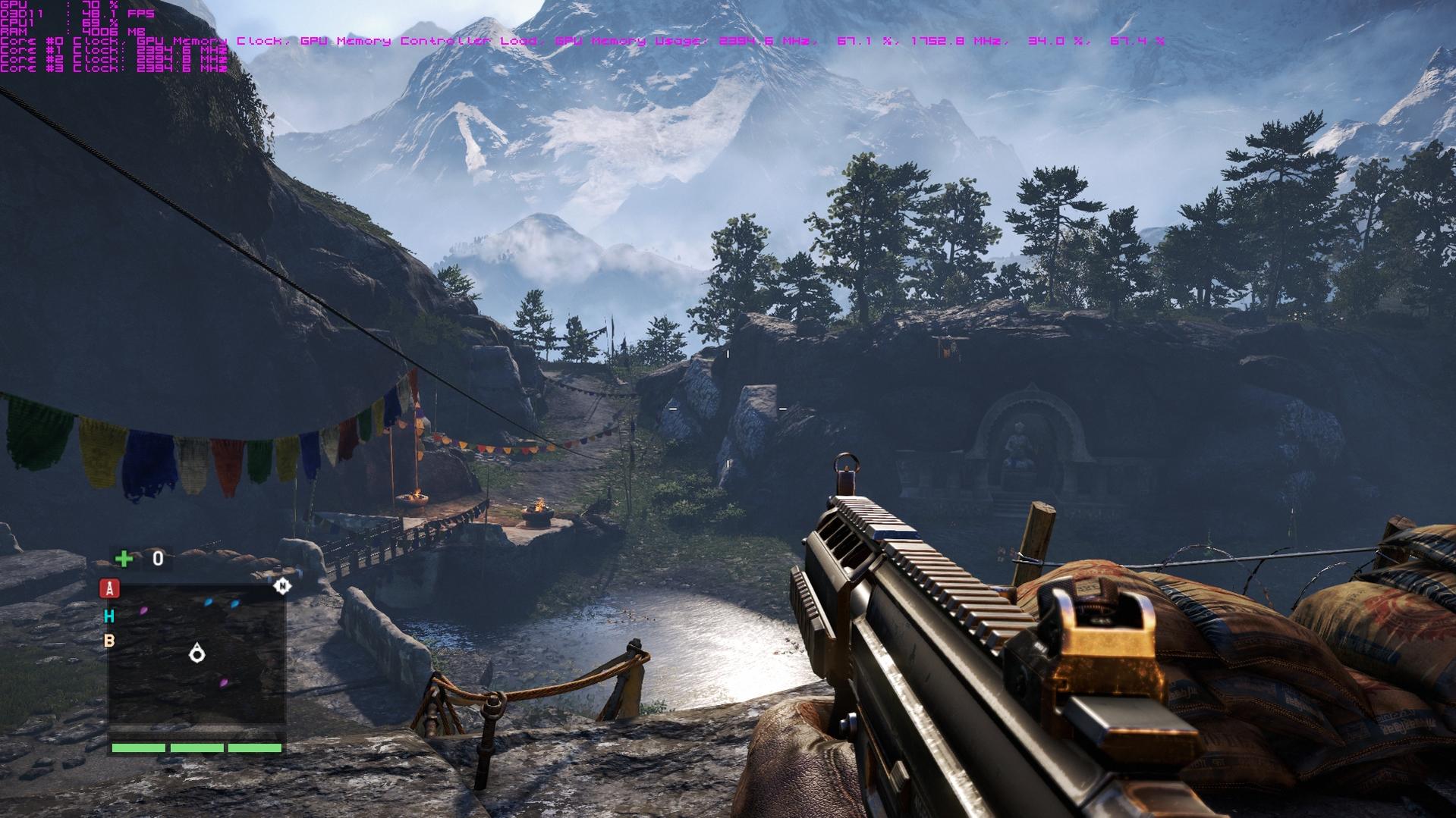

Bei meinem Screenshot aus Far Cry 4 ist die CPU-Auslastung aber auch nur Moderat oder nicht???

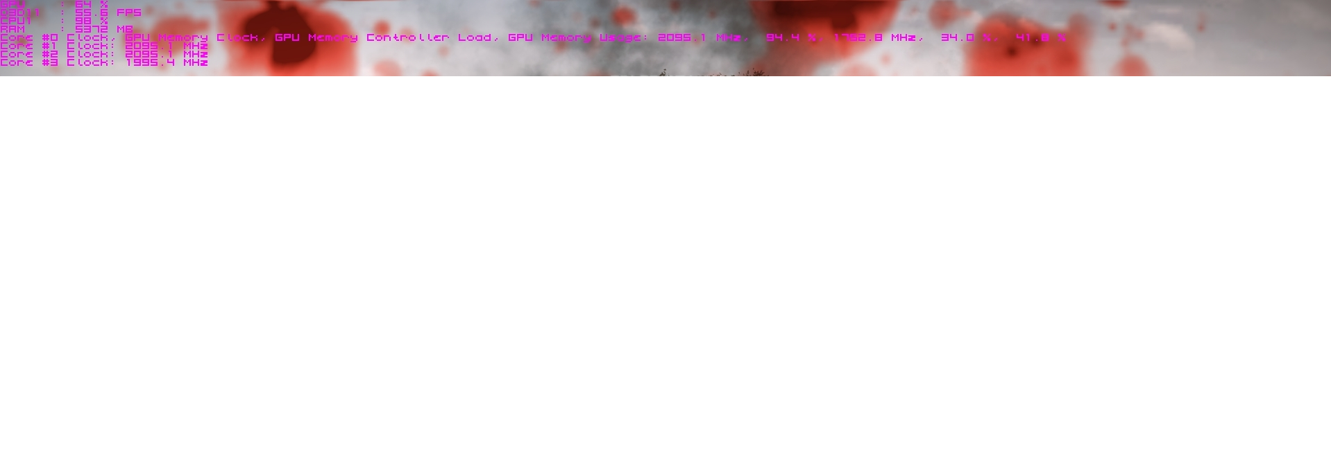

Bei BF4 renne ich ganz deutlich in ein CPU-Limit:

Sehe ich das richtig das die CPU jeweils nur mit 2 GHz bis 2,3 GHz taktet? Da fehlen gut 30 % deiner CPU Leistung... Schau mal ob du auf dem Energiesparmodus gestellt hast oder ob in Ausbalanciert das CPU Limit bei 100 % steht.
Das hat mich auch sehr gewundert, aber ich habe bereits ausbalanciert eingestellt :/
EDIT: habe jetzt auf Höchstleistung umgestellt und teste mal.
EDIT2: Der Takt geht nur bis 2,6gHz?!
EDIT3: wtf, die Termperatur der Kerne liegt laut afterburner bei 95°C :O
Schau dir mal die Temperatur im UEFI an.
Vielleicht solltest du mal die Wärmeleitpaste erneuern, hast zu viel drauf oder sonst was. Der CPU-Lüfter dreht sich?
Ist ja dann klar. Die CPU throttelt ständig.
Kümmer dich mal um deinen Kühler.
Teste es anschließend mit einem CPU Stresstest auf allen Kernen. Die Maximaltemperatur wird da etwa so nach 15-30 Minuten erreicht. Wenn die CPU da nicht mehr throttelt, dann läuft's auch im Spiel.
