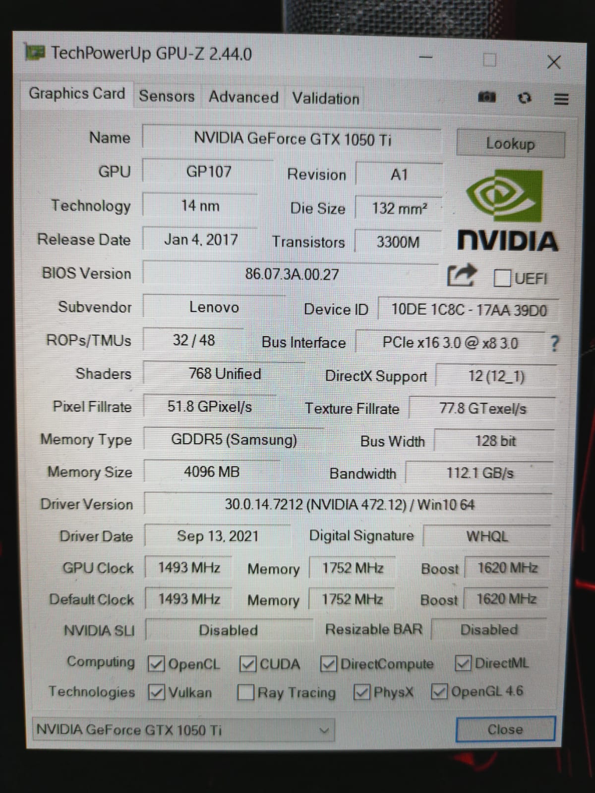

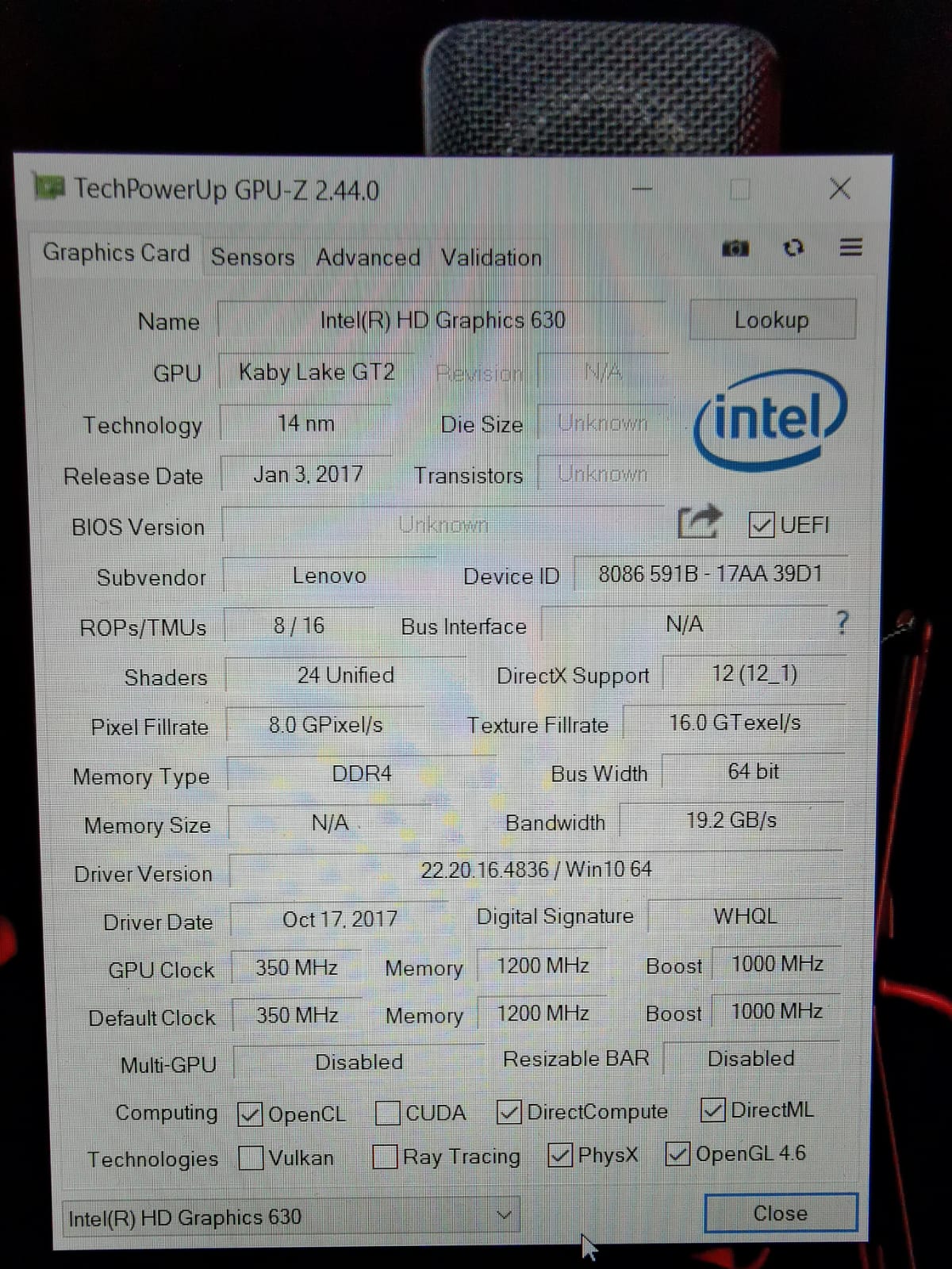

  • Grafikkarte: NVIDIA Geforce GTX 1050 Ti Mobile
  • HDD / SSD: 117GB SSD für Windows, 1TB HDD

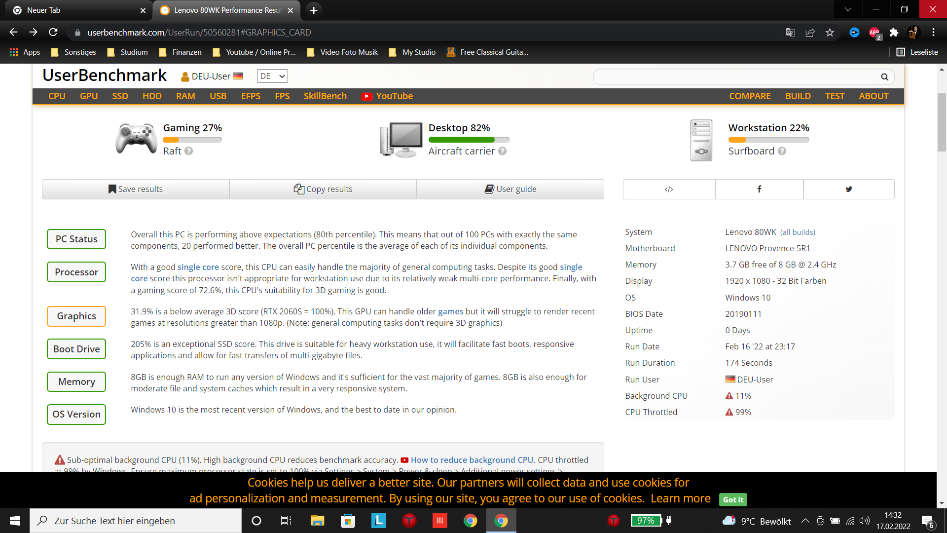

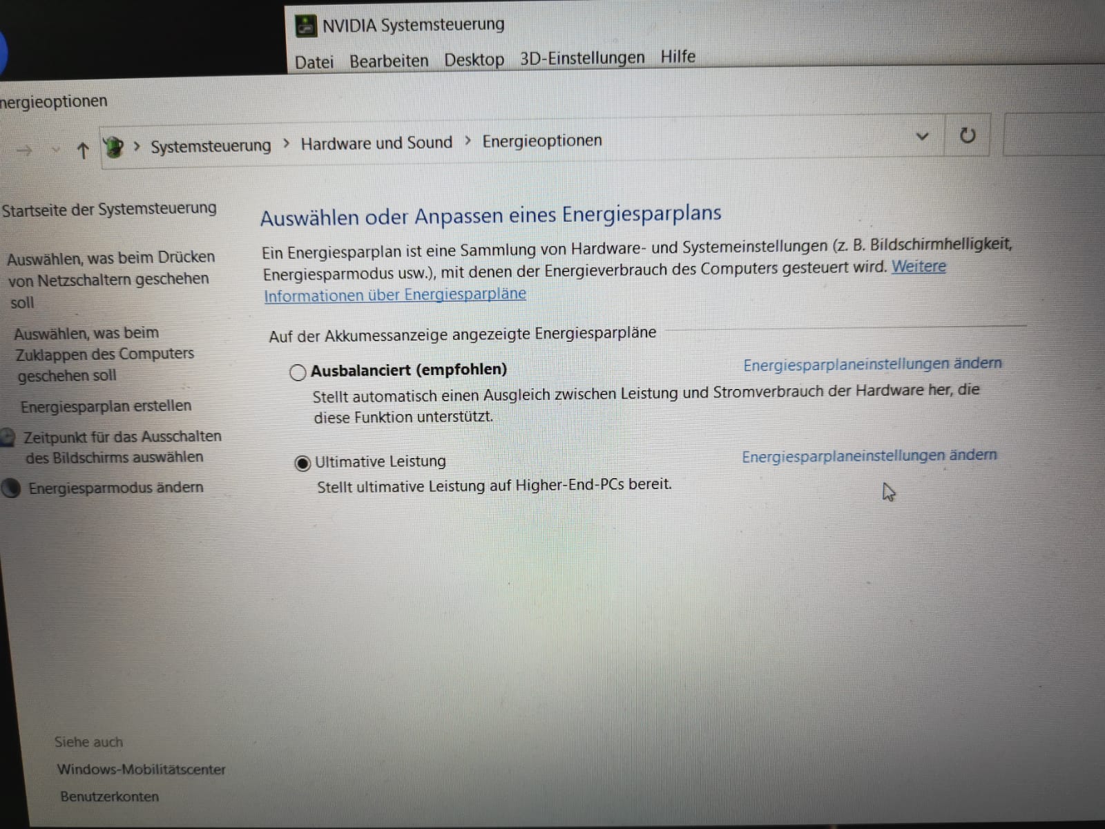

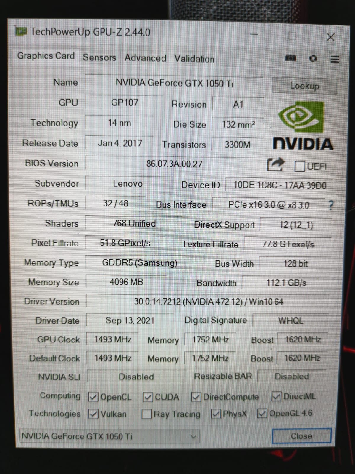

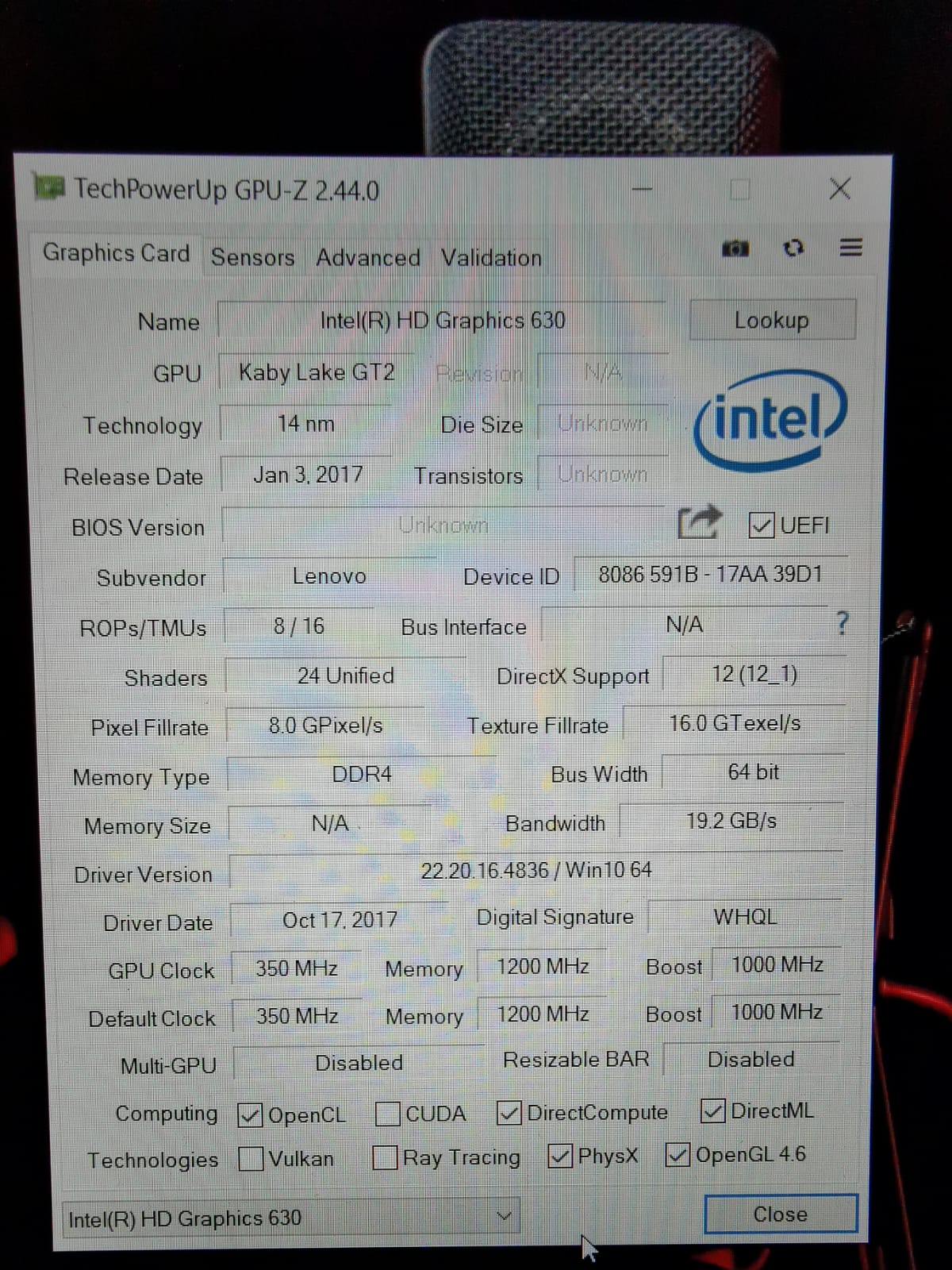

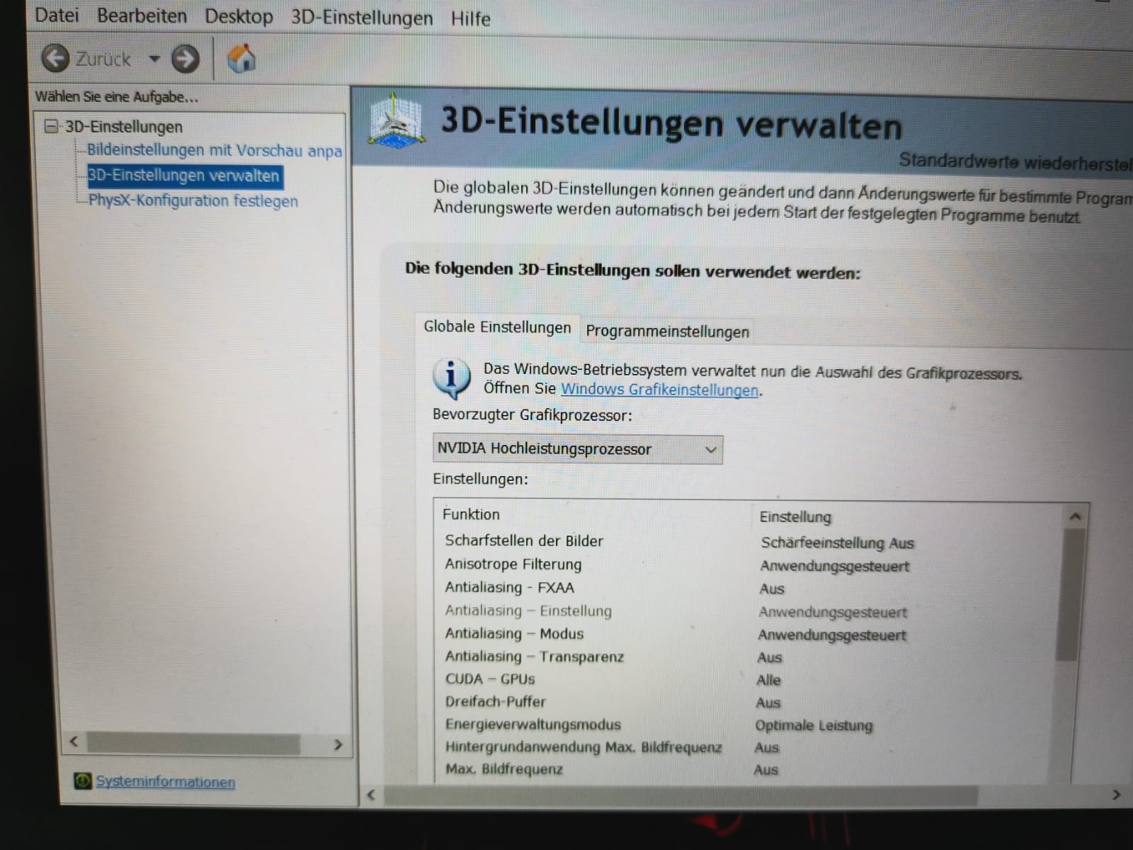

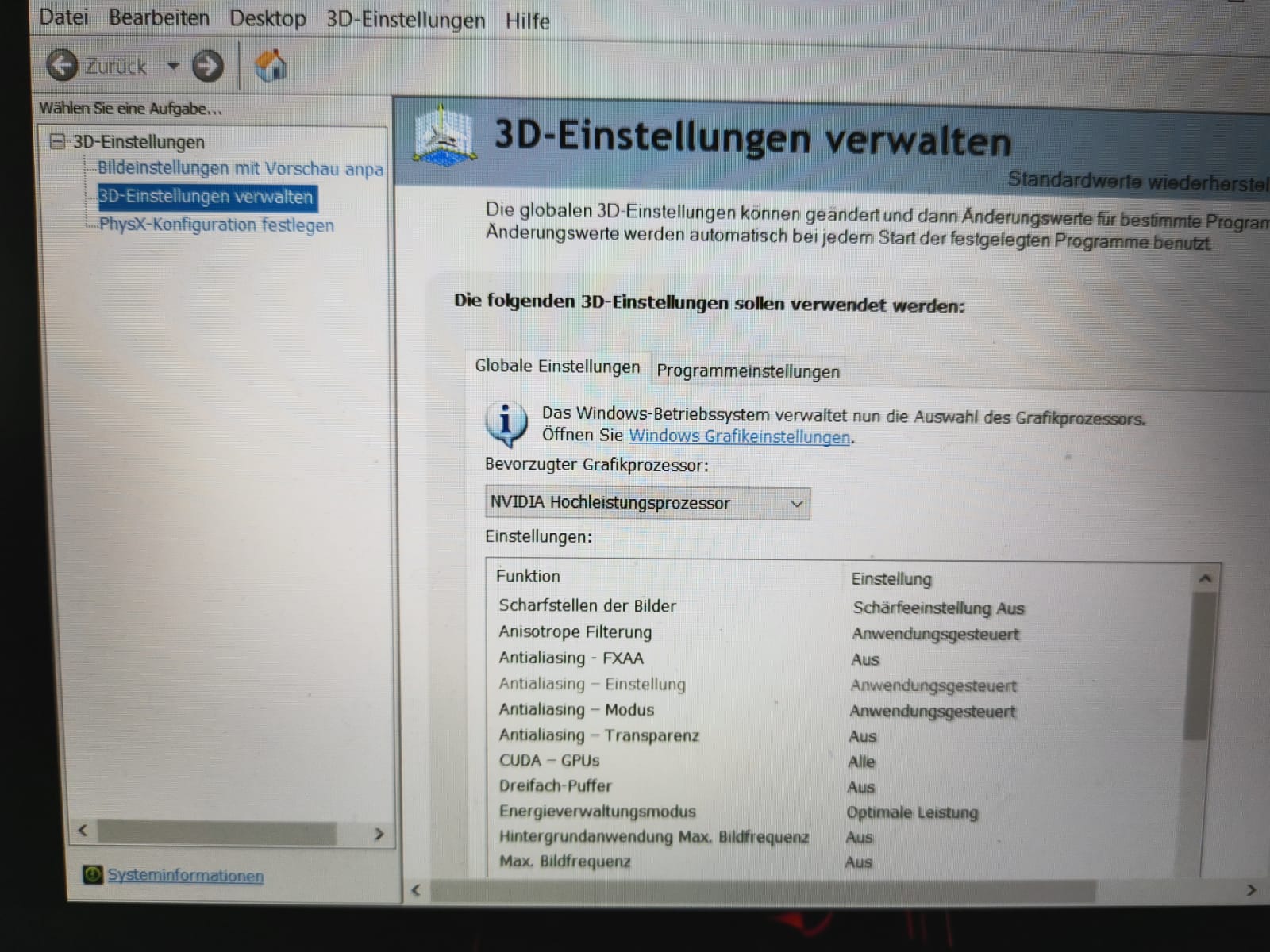

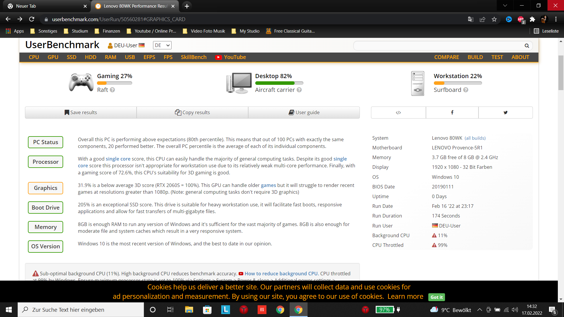

Mein Laptop ist ca 3 bis 4 Jahre alt. Ich habe mein Laptop vor kurzem neu auf Werkseinstellung gesetzt. Seitdem ist die Leistung in Spielen absolut schlecht. Sie sind nicht spielbar... Ich habe Lost Ark ausprobiert und es stockte gleichmäßig sehr stark und League of Legends läuft ebenfalls sehr schlecht mit 8 bis 12 FPS. Egal welche Grafikeinstellung ich nutze, es bleibt zwischen 8 und 12 fps stabil. Für Audioaufnahmen etc. funktioniert der Laptop super.

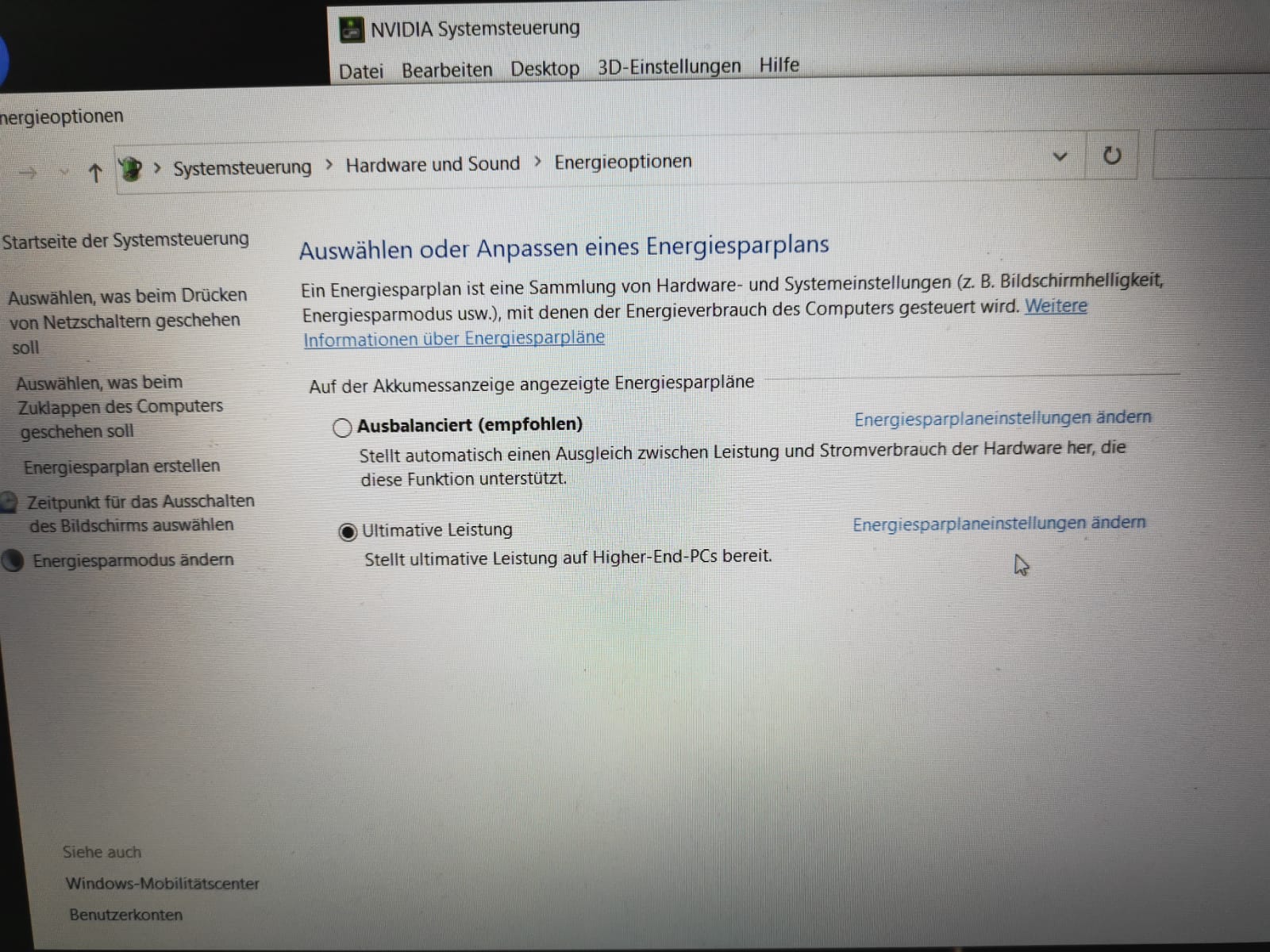

Ich habe einen Benchmark gemacht und Infos während des Spiel mit Afterburner anzeigen lassen und hänge die jeweiligen Screenshot hier mit an. Außerdem habe ich die Leistung auf ultimative Leistung gestellt und der Laptop steckt in der Steckdose. Außerdem habe ich die bevorzugte GPU-Auswahl auf die GTX 1050Ti gestellt. Ich bitte um Hilfe!

Laut Screenshot taktet deine Graka während des Spielens nicht hoch aus dem Ruhetakt.
Welche Grafikkartentreiberversion hast du installiert?
Die von Lenovo oder die von nvidia direkt?

Den Treiber für die GPU habe ich mit Geforce Experience geupdatet.

Die CPU macht bei Audioschnitt und browsen etc. eigentlich einen super Eindruck, aber das ist ja bestimmt nicht sehr fordernd. im angehängten Benchmark schneidet meine grafikkarte sehr schlecht ab...

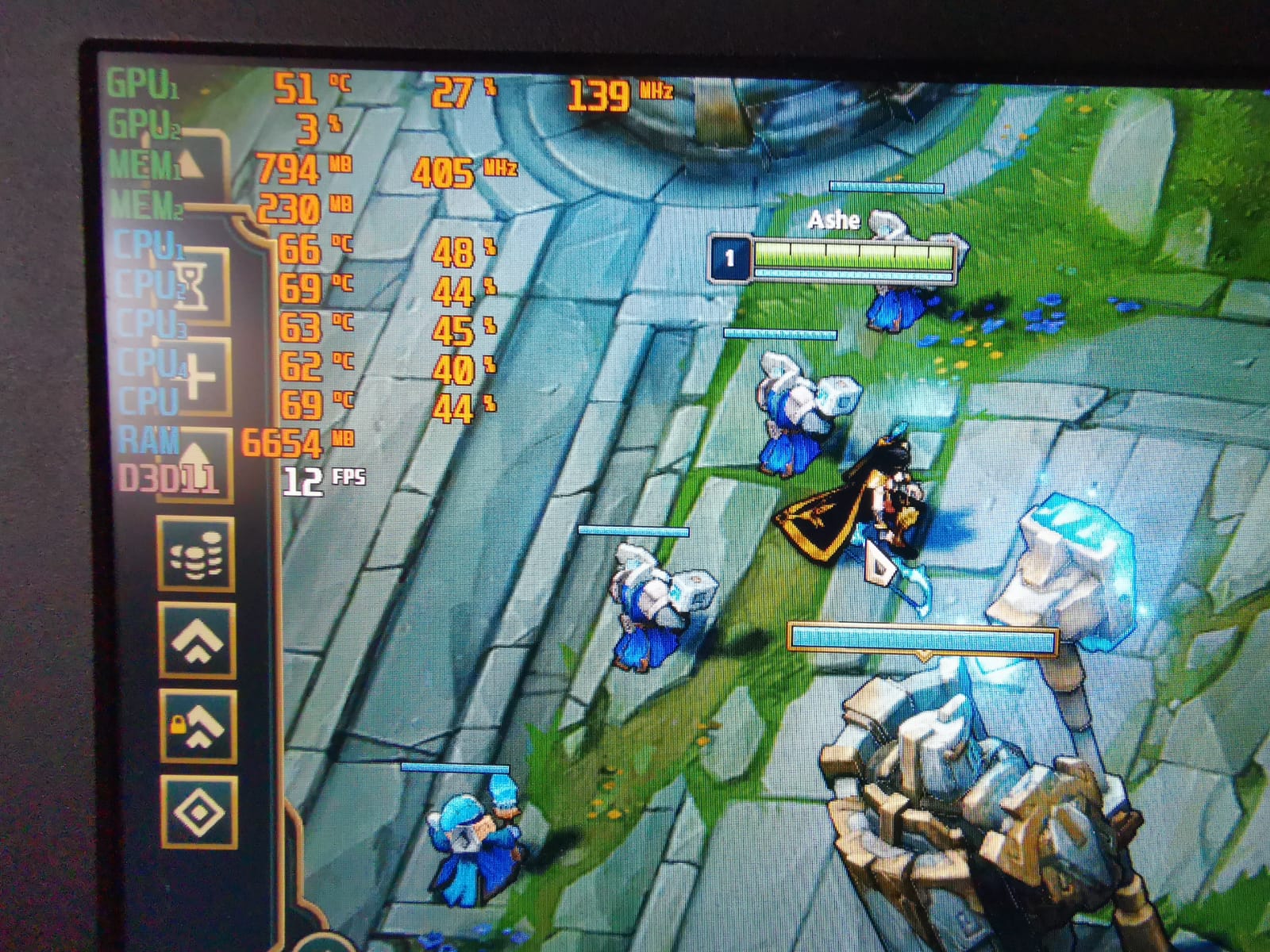

ich habe ein Fot angehängt, bei dem die Auslastungen und temperaturen während LoL oben links zu sehen sind. Im Taskmanager ist der RAM irgendwie immer bei über 50 % oder mehr. Obwohl die geöffneten Programm in Summe niemals so viel ergeben.
Nutzt du überhaupt die dezidierte GPU? Klingt für mich so als wäre hier die Intel IGPU am rödeln, die ist natürlich deutlich langsamer als die 1050ti
Reaktionen: madmax2010
GPU ist im Spiel bei 51% auslastung und die CPU bei 48%... würde mal die UHD 630 deaktiviere, dass alles über die 1050 läuft.
Stimmt, allerdings ist sie auch nicht wirklich ausgelastet.
Ich hätte eher erwartet, dass die CPU so stark limitiert, dass die GPU sich nicht bemühen muss.

8-12 FPS sind bestimmt kein CPU-Limit. Dunno ob die 1050 die GPU1 oder 2 ist. So oder so, taktet GPU1 gar nicht hoch.

cvzone schrieb:
Die 51 ist die Temperatur. Wenn ich das richtig sehe ist er gerade mal bei 3%. Die 27% sind meine ich rpm Lüfter.
Stimmt falsch gesehen, GPU0 müsste aber auch die Intel sein und GPU1 die dedizierte
Am besten mal Windows sauber neu installieren, die Treiber auch nochmal aktuell runterladen. Dann die iGPU ausschalten und nochmal testen.
Warum nicht?
LoL kann nicht viele CPU Threads ausnutzen...die grob 50% CPU Auslastung können also passen.
Und wenn die CPU nur mit 800MHz oder so läuft, können 12FPS doch hinkommen.
