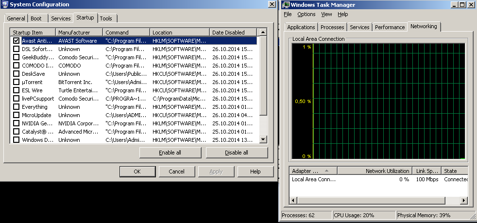

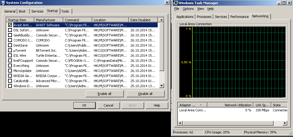

slappy1996 schrieb:
alles ist zu wie gesagt
Das schreiben die Leute hier im Forum immer. :) Und dann kommt ein „Oh, das hab ich ganz vergessen, daß das noch installiert war.“ oder „Wie kommt denn das in den Autostart?“ hinterher. Es muß nicht einmal etwas sein, das man selbst installiert hat. Bitte einfach nur den Systemstart-Reiter von msconfig kontrollieren oder noch besser einen Screenshot davon posten.
Was sagt der Task-Manager zur Netzwerkauslastung?
Im Routerlog entdecke ich nichts Auffälliges. Einwahl, DHCP-ACKs, alles normale Vorgänge. Würde zu dem Zeitpunkt, zu dem im Spiel das Pingproblem auftritt, etwas im Routerlog auftauchen, hättest du das Problem ja gefunden.
**Smurf** habe gelesen das es eine attacke ist um durch mich und die personen in meinem netzwerk das netzwerk lahm zu legen ???!!
SMURF und tausend andere Sachen prasseln jeden Tag auf deinen Router ein. Das sind automatisierte Scans, die ganze IP-Ranges nach (veralteten) Schwachstellen abklappern. Sorgt bei Leuten, die das zum ersten Mal im Log entdecken, regelmäßig für Panik. Ist aber nichts, was dich beunruhigen sollte, und hat mit dem Pingproblem auch erst mal nichts zu tun.
Zeigt der Netzwerkmonitor einen Ausschlag, wenn du ihn längere Zeit beobachtest? Traten die Pingprobleme im Spiel nach einem Zeitmuster auf, z. B. alle fünf Minuten?
Der Autostart sieht jetzt erst mal okay aus. Besorgt sich aber zufällig dein AVAST-Virenscanner alle paar Minuten ein Signaturupdate? Tritt das Problem auch auf, wenn du ihn deaktivierst und nichts außer Windows und dem Spiel gestartet hast?
