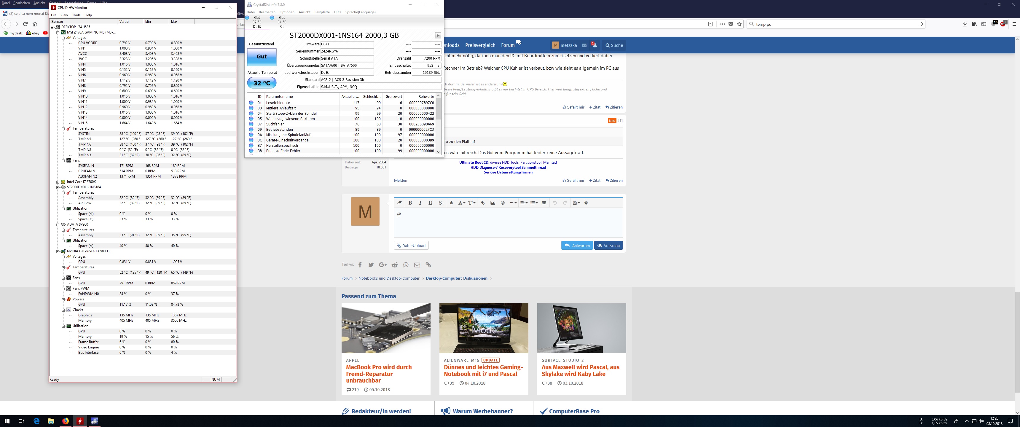

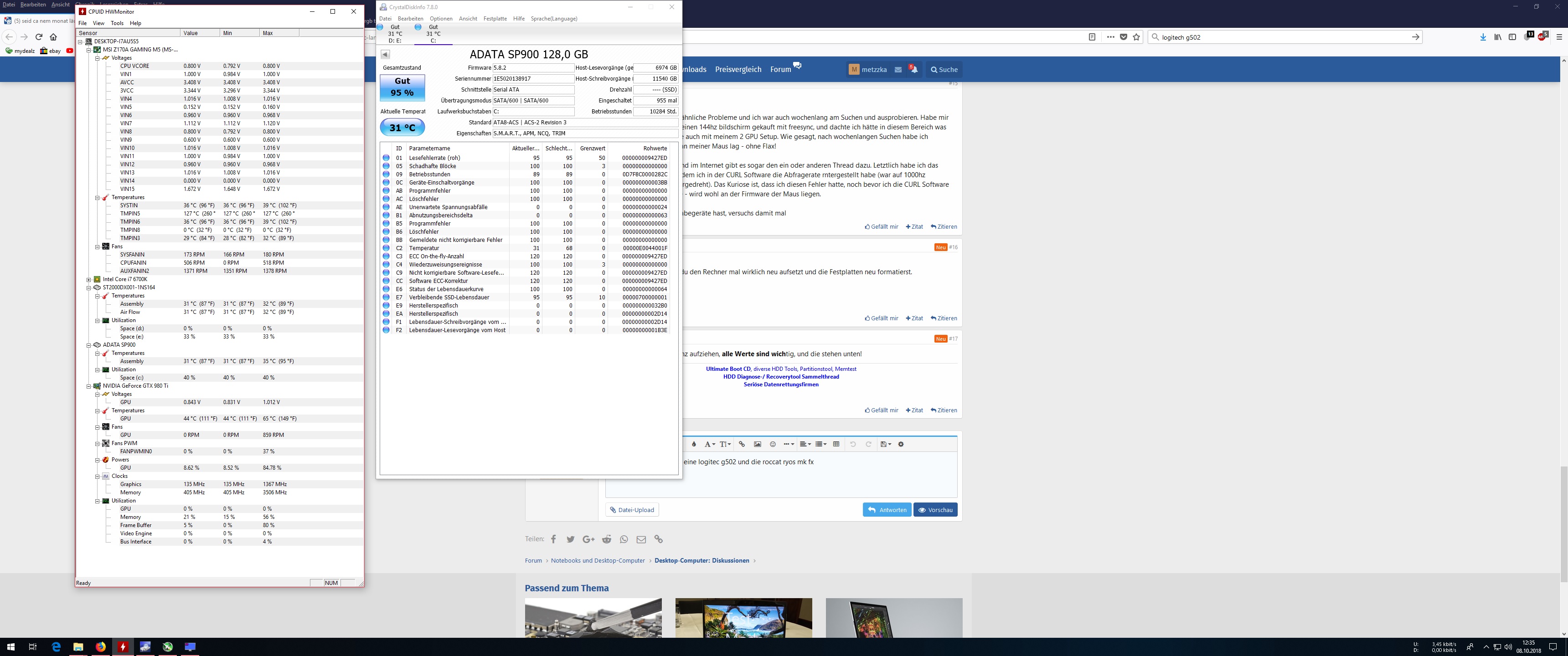

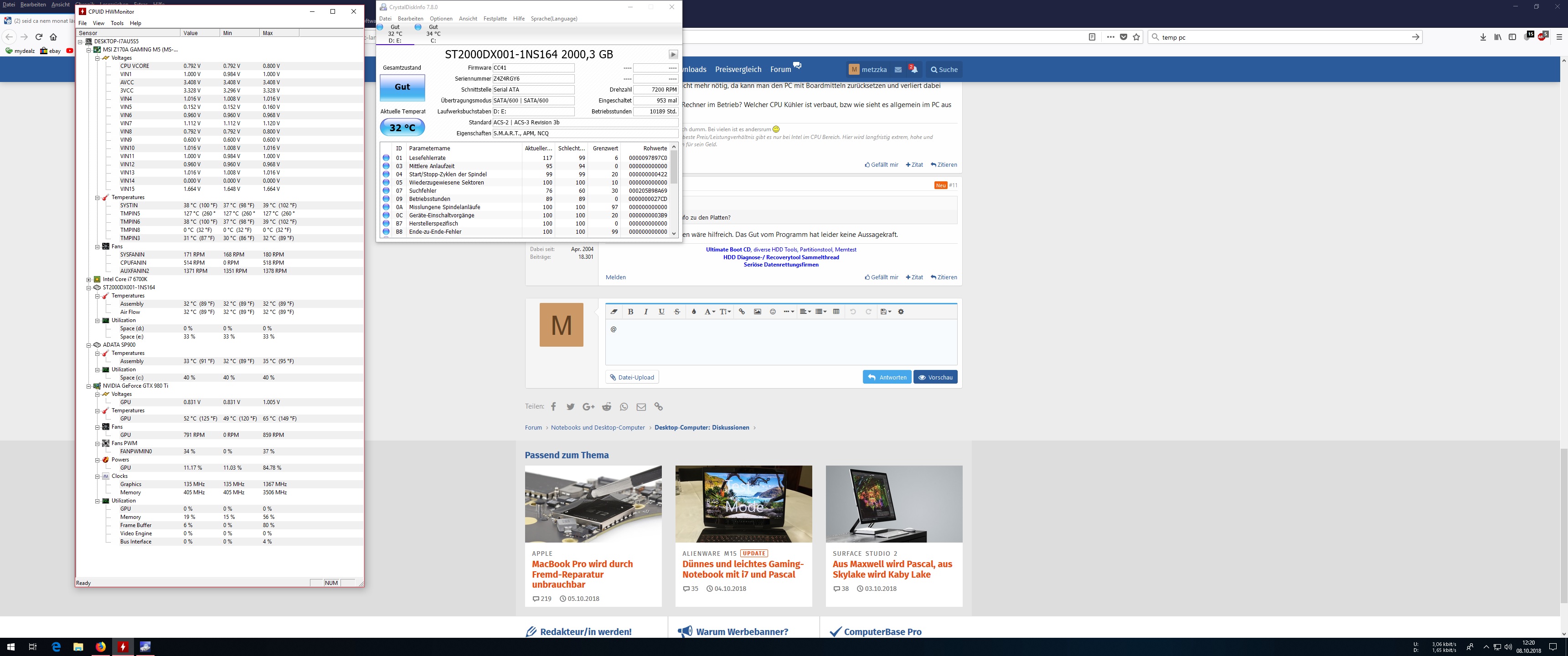

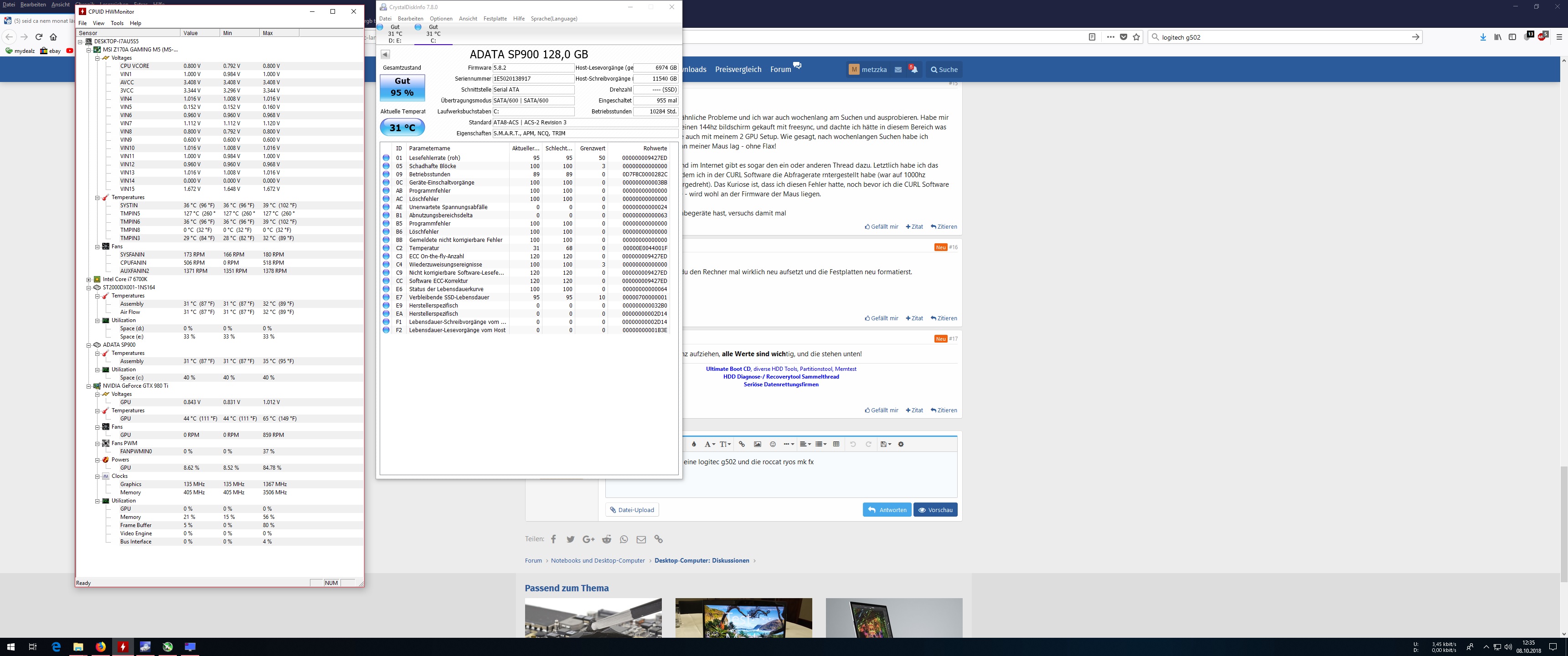

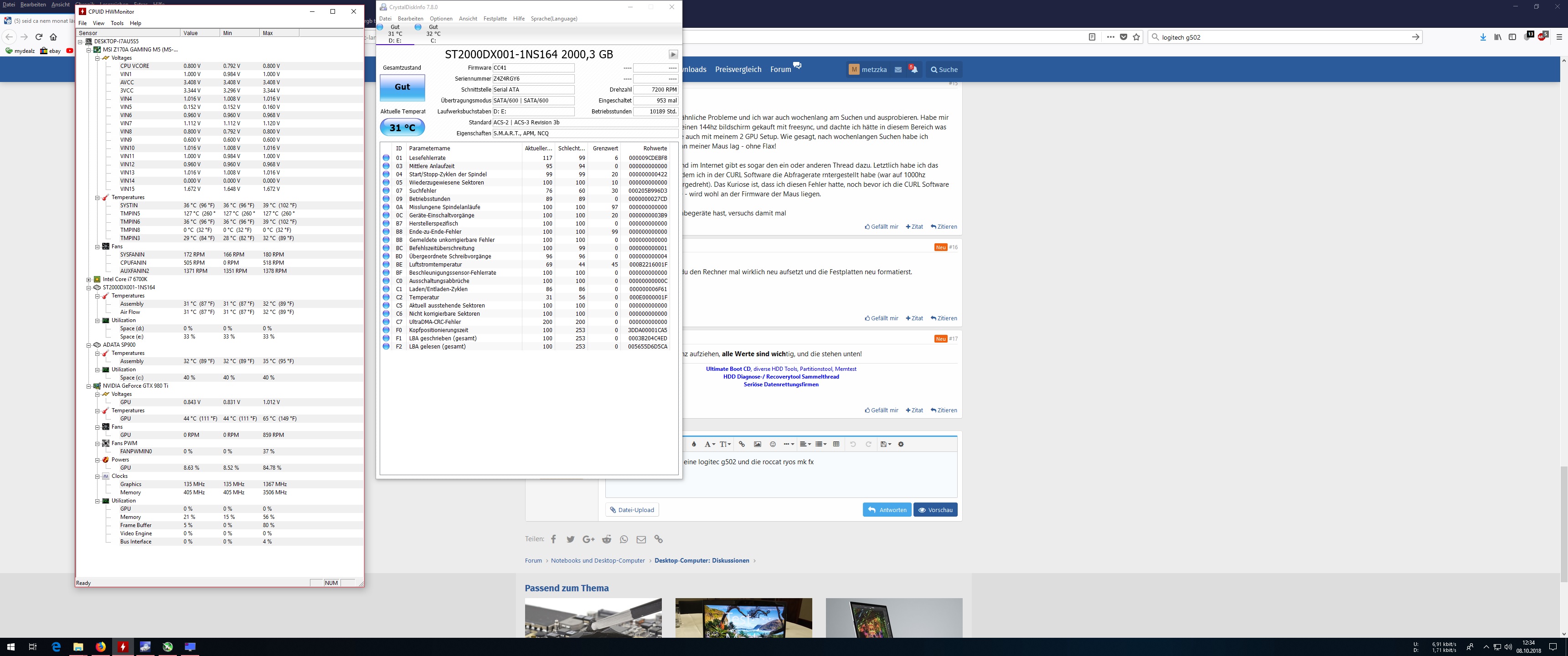

CrystalDiskInfo Fensterganz aufziehen, alle Werte sind wichtig, und die stehen unten!
hier sind beide
Crystal Disk sieht unbedenklich aus.
