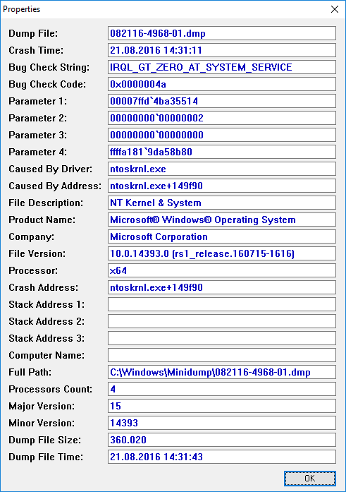

ich habe nach dem Upgrade von 1511 auf 1607 Probleme mit Bluescreen: "IRQL_GT_ZERO_AT_SYSTEM_SERVICE"
Zunächst hatte ich gehofft mit einem Clean Install hinzukommen (2 von 3 PCs hatten nach 1607 BS, bei einem der 2 hat der Clean Install geholfen), habe also einen Clean Install mit einem 1607 Medium gemacht. Soweit so gut. Leider bin ich den Bluescreens nicht losgeworden.
Sie treten Primär beim Spielen auf (The Witcher 3).
Ich habe heute noch mal alle Treiber vom Standard Windows auf die neuesten die ich finden konnte aktualisiert, hat auch nicht geholfen.
Ich habe das OC deaktiviert (laufe also aktuell @ Stock), hat auch nicht geholfen.
Hier der Screen:
Die Temeperaturen sind im grünen Bereich (lasse sie beim Spielen mit MSI-Afterburner anzeigen).
Hier der Screen:
