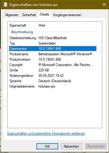

Das ist die Produktversion "10.0.19041.1" und steht für Windows 10 2004.Silver Server schrieb:Du hast die Version 10.0.19041.1 auf dem Rechner.
Das ist aus dem Jahre 2004.
Hier mal die "hidclass.sys" in Windows 10 21H1 (Bild):
"10.0.19041. 868", auch auf Basis der Windows 10 2004 (10.0.19041).
Die Windows Standard Treiber haben in der Regel die Dateiversion der Windows 10 Build.
Weiß nicht wie du hier auf einen Windows 10 Treiber aus dem Jahr 2004 kommst.
