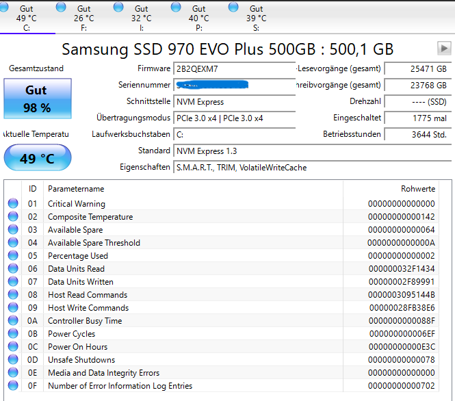

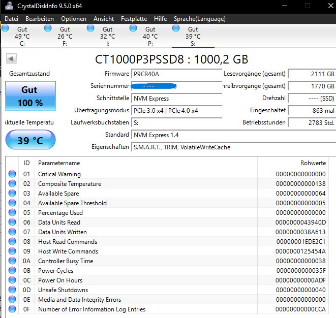

Diese habe ich im CrystalDiskInfo auch mal nachgesehen, beide Platten sind laut der Software >97% Gesamtzustand

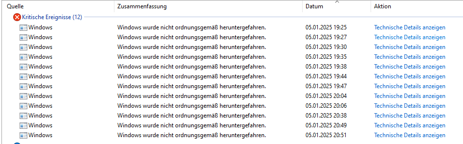

Zuverlässigkeitsverlauf ist im Anhang. Zeigt mir an, dass mein PC diverse Male gecrashed ist, mehr aber auch nicht.
Wie drüber erwähnt habe ich die Platten gestern noch mit CrystalDiskInfo geprüft, keine Auffälligkeiten (Screenshots im Anhang)

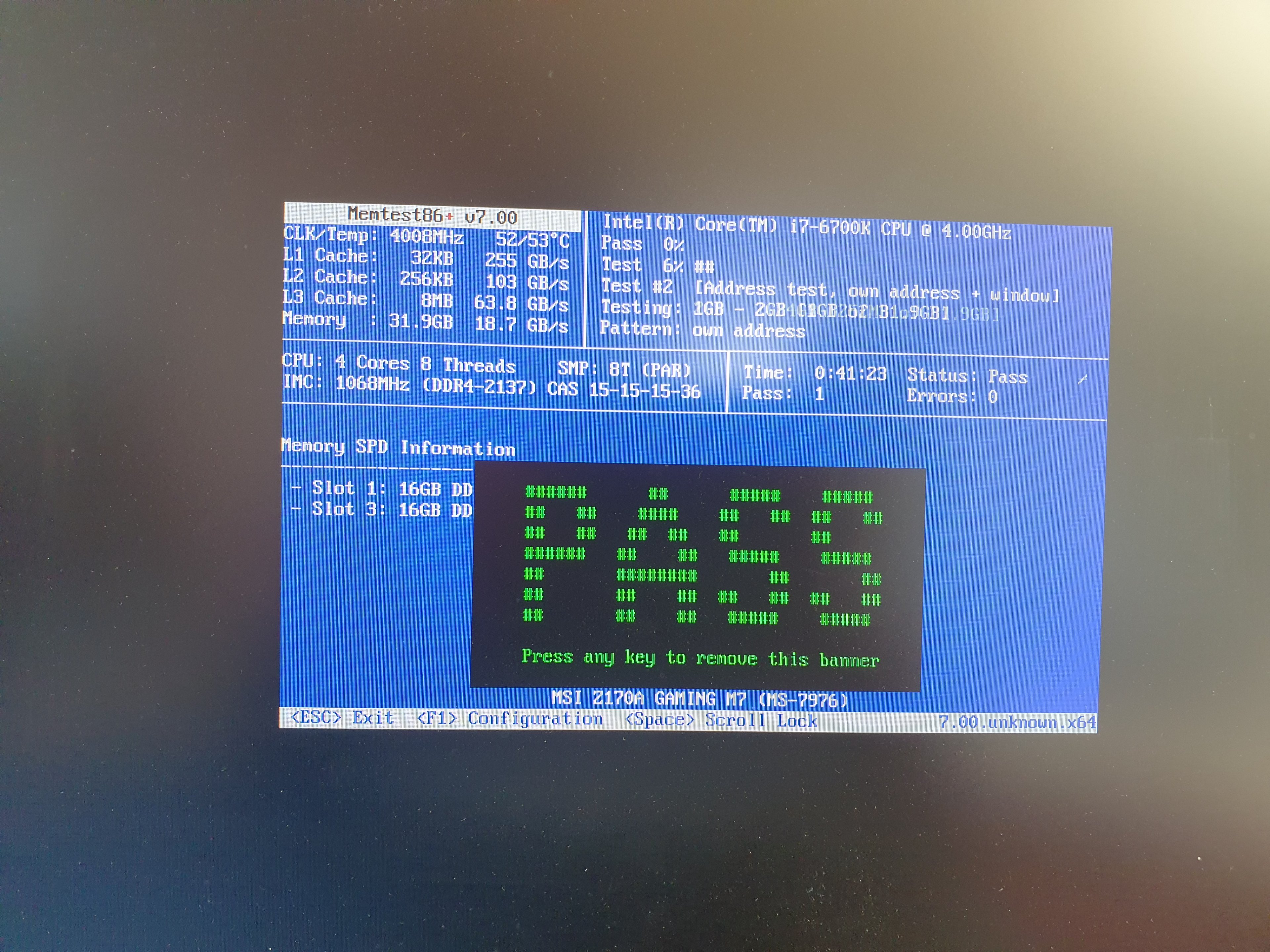

Den Ram habe ich gestern über die Windows Speicherdiagnose geprüft. Keine Auffälligkeiten, dieser ist auch halbwegs neu. Der Rechner lief mit dem neuen Ram aber längere Zeit schon normal. Habe von 16 GB auf 32 GB erweitert.

Fände ich schade, die NVME ist wie im Screenshot zu sehen noch nicht sonderlich alt.

Jo. Natürlich wäre das schade. Meine 980 Pro war nach 9 Monaten kaputt und das obwohl CrystalDisk keine Fehler gefunden hat.

Hier nochmal der eben durchgeführte Ramtest. (siehe Anhang)

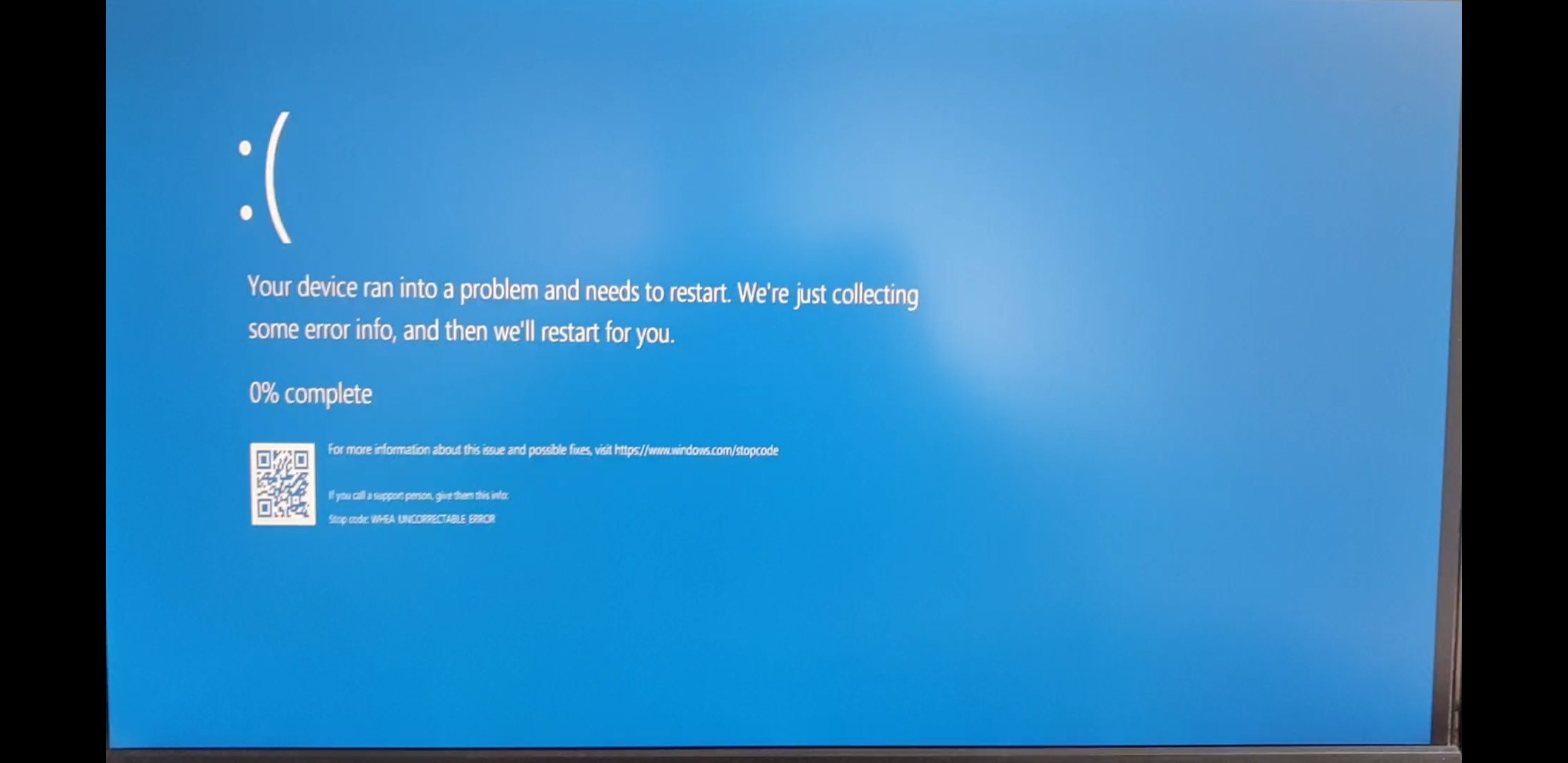

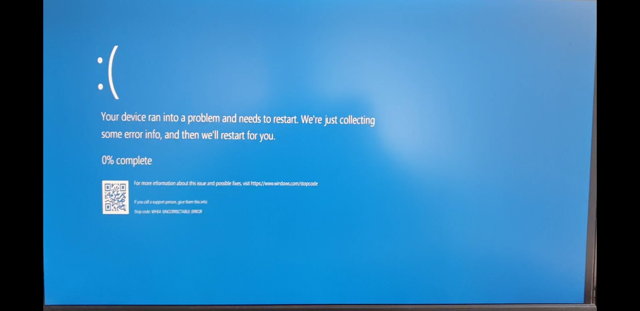

Diesen Bluescreen konnte ich dabei aufnehmen.

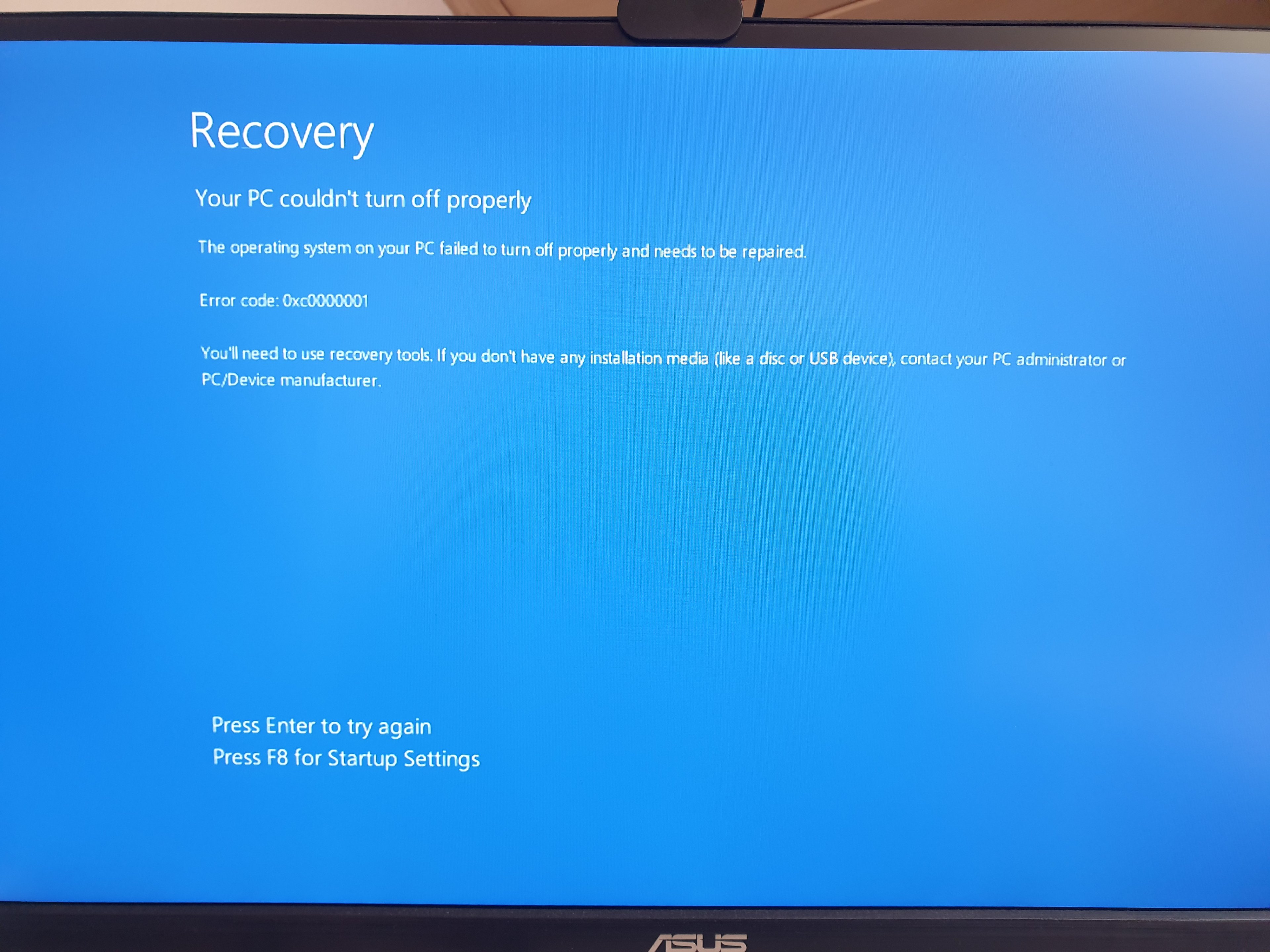

Während ich diesen Beitrag hier schreiben will ist mir der PC erneut 3 mal gecrashed ohne jeglichen Stresstest. Der PC startet jediglich, ich öffne Chrome und die zuletzt geöffneten Tabs und zack - Crash.
Dabei kam dann diese Meldung.

Der Bluescreen ist auch recht komisch, da er vllt 1 Sekunde da ist und danach rebootet der Rechner von selbst.
Hatte ich noch nie vorher. Normalerweise krieg ich einen Bluescreen und dann muss ich den PC selbst Powercyclen.
Gefühlt ist das kein regulärer BS.
Ich tippe bei den vielen Bluescreens und so schnell wie man die bekommt, Prime 95 usw. auf CPU defekt, wenn da nichts übertaktet ist.
