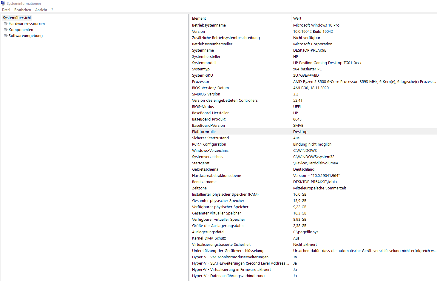

Hier ein Bild meines Systems:

Ich hoffe es ist in Ordnung, wenn ich einmal diesen Link teile, da dies mein PC ist.
https://support.hp.com/de-de/document/c06956966
SSD Modell: WDC PC SN530 SDBPNPZ-512G-1006
Das sind alle zusätzlichen Informationen die ich finden konnte.
Könnten meine Probleme vielleicht an einer falschen Bios Version liegen?
Ich habe F.30, aber die von mir oft gefundene Bios Version für mein System wäre wohl F.23.
Das Ding ist, dass HPs eigenes Programm das Bios Update durchgeführt hat.
Wenn du noch andere Methoden kennst wie ich dir noch genauere Daten/Bezeichnungen der Komponenten nennen kann, dann sag das bitte. Alles in allem bin ich ein ziemlicher Laie.

Von hier:
https://support.hp.com/at-de/drivers/selfservice/hp-pavilion-gaming-desktop-pc-tg01-0000a/37874510
Das Problem ist, dass HP meinen PC als einen anderen erkennt, HP erkennt meinen als diesen hier
"HP Pavilion Gaming Desktop PC TG01-0000a".
Dieser wird von HP automatisch erkannt, auf deren Seite, auch die Software erkennt es also dieses Modell an.
Mein PC wäre also, laut HP dieser hier:
https://support.hp.com/ie-en/document/c06915408#AbT0
Das Problem ist, dass dort eine andere Produktnummer angegeben ist, denn die Produktnummer meines PCs ist wie erwähnt hier mit angegeben:
Die Angaben der Hardware bei diesem Link stimmen auch mit meinem PC überein.
Das Unternehmen/die Website auf der ich den PC gekauft habe, hatte ihn auch als
"HP Pavilion TG01-0203ng" gelistet und die Specs, in meinem PC stimmen damit auch überein.
Wenn ich auf HPs Website nicht das automatisch tool nutze, sondern den PC per Seriennummer suche, findet er auch wieder:
https://support.hp.com/de-de/driver...g01-0000a/37874510/model/38322870?sku=2U7G3EA
Der "HP Pavilion TG01-0203ng" wird gar nicht gefunden, auf derer Website.
Um wieder zum Bios zurückzukommen, wenn wir davon ausgehen, dass HPs automatisches Erkennungssystem richtig funktioniert wäre mein PC also wirklich der "HP Pavilion Gaming Desktop PC TG01-0000a"und damit würde die angegebene Bios Version F.23 sein.

Es wird nur ein Reigel in Dimm 1 Chanel A erkannt.
Chanel B ist nicht belegt. Wenn Du zwei Riegel hast dann stimmt was mit dem Arbeitsspeicher nicht oder mit dem Steckplatz auf dem Motherboard?
Es ist richtig, dass ich nur einen Riegel habe, einen 16gb.
Würde es Sinn machen den anderen Steckplatz auszuprobieren oder scheint das eher nicht das Problem zu sein? Und ab welchem Punkt würdest du empfehlen von der Garantie gebrauch zu machen?

Ich schließe eine Fehlkonstruktion auch eher aus. Gehe davon aus, dass ich vermutlich irgendwie einen falschen Treiber installiert habe oder einer korrumpiert ist.
Problem ist, dass ich alle möglichen Treiber (auf die ich gekommen bin) bereits mehrfach neu-installiert habe.
Dazu gehören die offensichtlichen wie Grafik-Treiber und Chipsatz, als auch Audio und W-lan/bluetooth Treiber und natürlich auch alle Treiber von externen angeschlossenen Geräten, wie Maus, Headset etc.

Ich wollte mal ein kleines Update geben.
Ich habe Windows gestern neu installiert.
Hat jedoch nichts gebracht, gab mehrere Bluescreens gestern und heute, wenn überhaupt ist es gefühlt sogar schlimmer geworden, da ich sonst vereinzelte Bluescreens hatte und nicht mehrere innerhalb nicht mal 24 Stunden.

Könntest du vielleicht noch angeben, welche Bluescreens es jetzt gibt, und was du an Treibern und anderem nach der Neuinstallation des BSs installiert hast?
Sind eigentlich dieselben wie zuvor auch:
KMODE_EXCEPTION_NOT_HANDLED
ATTEMPTED_EXECUTE_OF_NOEXECUTE_MEMORY
KERNEL_SECURITY_CHECK_FAILURE
Bluescreenview gibt auch immer ntoskrnl.exe also Treiber an und ntoskrnl.exe+3f6cf0 als Adresse.
Treiber installiert:
Grafikkarte,
Netzwerkadapter (wl-lan und Bluetooth) wurden vom HP Support Assistenten runtergeladen.
Headset,
Maus,
Und diverse durch Windows Updates.
Ansonsten habe ich vor dem ersten BSOD nur Chrome, Steam und Discord drauf.
Am PC angeschlossen zu dem Zeitpunkt war meine Tastatur, Maus, Lautsprecher und Headset.
Ich habe auf jeden Fall Probleme mit dem "HID-compliant headset" Treiber, der schmiert häufiger ab und setzt meinen PC nach einem BSOD öfter mal in einen kleinen Kreislauf, in dem er für einige Sekunden versucht den Treiber zu starten beim Booten, es aber nicht schafft und ihn dann so startet, so dass ich ein gelbes Ausrufezeichen habe. Deaktivieren und wieder Aktivieren fixt es aber immer.
Die ursprünglichen Bluescreens hatte ich jedoch bereits Monate bevor ich das Headset hatte.
Ersten Bluescreens traten 2/3 Wochen nach dem Kauf des PCs auf. Deswegen glaubte ich zuerst an einen korrumpierten oder falschen Treiber.
Ich könnte es nochmal mit dem Driver Verifier versuchen.
Ist wohl aber wie andere bereits vermuteten ein Hardware Problem, auch wenn ich nicht wüsste was für eins, da soweit alles zu funktionieren scheint.
Warum jetzt wieder eine automatische Treiberinstallation, statt wie vorgeschlagen selbst suchen, laden, und nur die richtigen installieren?
Wenn die Bluescreens so häufig kommen, dann kannst du mal mit einem Linux Live-System testen, ob's hier auch zu Abstürzen oder ähnlichem kommt. Oder wenigstens im abgesicherten Modus von Windows (ggf. der mit Netzwerktreibern, falls Internet benötigt wird).
