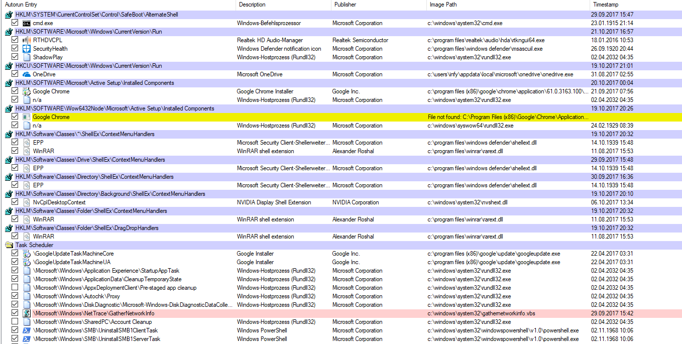

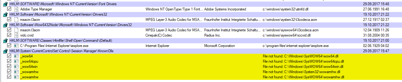

Edit:
Das sind nicht alle Einträge aber die, die Gelb bzw. Rot markiert waren.
(Im Programm sind unter "Logon" Google Chrome 2x vorhanden, einmal das Gelb Markierte von den Screenshots und einmal dieses hier:
"C:\Program Files (x86)\Google\Chrome\Application\61.0.3163.100\Installer\chrmstp.exe" --configure-user-settings --verbose-logging --system-level
Edit2:
Dies ist das Gelb Markierte aus dem ersten Screenshot:
"C:\Program Files (x86)\Google\Chrome\Application\62.0.3202.62\Installer\chrmstp.exe" --configure-user-settings --verbose-logging --system-level
Der findet die Version 62 wohl nicht. Ich habe auch 61 drauf statt 62 weil ich mit der 62 viele Probleme habe(Flackerndes Bild beim minimieren von Chrome, stockende Videos beim minimieren etc.).
würde die Einträge einzeln nach einander mal aus Autoruns entfernen bzw das Häckchen entfernen. Denke dann findest den fehler und hast Ruhe
Auch diesen blau markierten Eintrag?
Den anderen Eintrag, der Gelb markiert war, habe ich schon gelöscht.
Ps: Was hat es eigentlich mit dem rot markierten auf sich? Also das "GatherNetworkInfo" ... was ist das? Und warum wird das als rot gekennzeichnet?

"GatherNetworkInfo" sammelt Netzwerkinfos und gehört zu windows und gab es bereits in Windows7. Der sollte dein problem nicht verursachen.

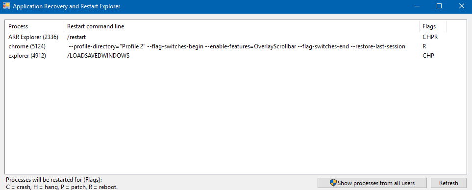

Das betrifft nicht nur Chrome, sondern alle Programme, die sich mit dem Flag R (=Reboot) registriert haben.
Microsoft hat nun halt das standardmäßige Neustart-Verhalten (über das Startmenü) geändert. (vielleicht auch unbeabsichtigt, da nirgendswo eine Info darüber ist??)
Das neue Verhalten konnte man auch schon lange selbst auslösen, indem man den Befehl shutdown /g ausgeführt hat.
Windows Updates hat diese Art des Neustarts z. B. schon länger durchgeführt..
Warum Microsoft....? :mad:
Ich werde mir mal dieses Tool, welches du im anderen Thema gepostet hast, mal ansehen und schauen was bei mir im Restart steht.

Wenn AutoRuns etwa nicht zu finden meint würde ich das prüfen bevor ich einen Eintrag feure. Logon, Scheduled Tasks und Services sollte man einfach mal sichten und dem Instinkt folgen.

Den Gelb markierten Eintrag von oben, wo stand das Google Chrome nicht gefunden werden konnte, habe ich aus Autoruns gelöscht. Den Installer habe ich drin gelassen, bisher habe ich keinen Autostart von Chrome mehr bemerkt.
