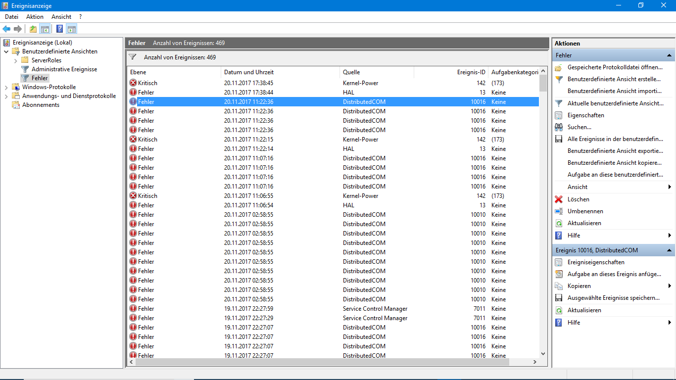

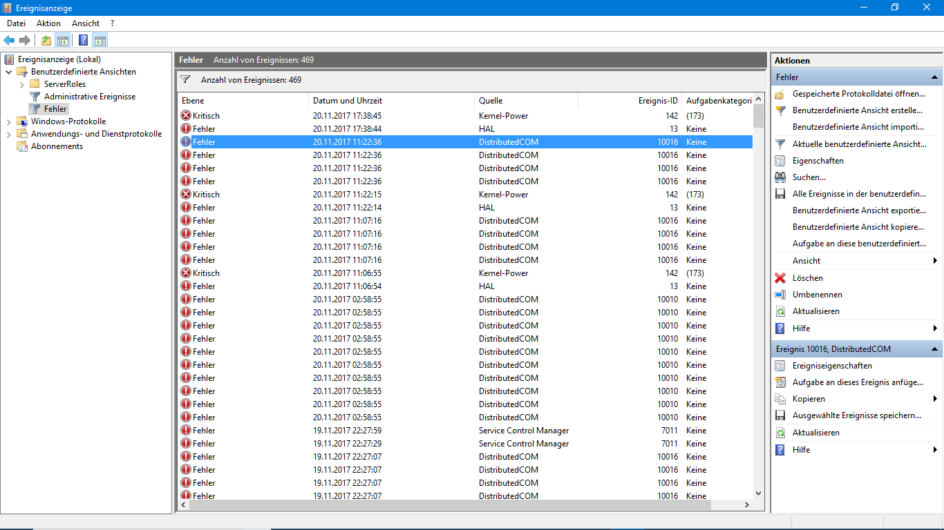

aber auch ganz schön viele :D
Habe auch DCOM-Fehler, sogar einen mit der exakt selben CLSID und APPID. Bin bereits nach dieser Anleitung vorgegangen, um das zu beheben. Hat auch nichts geholfen, die Fehler treten trotzdem bei jedem Start des PCs auf.
