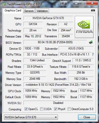

Zeig doch mal einen Screenshot von GPU-Z.
Da kann man dann auch sehen ob der PCI-Slot evtl. nur x4 oder wie auch immer läuft.

weiß nicht ob das jetzt n unterschied macht ob ich ingame bin oder nicht?! ^^ und ob die infos hier normal sind xD
Das sieht soweit ganz ok aus.
Schau mal ob sich direkt nach dem Start von GPU-Z der Wert in dem Feld "Bus Interface" noch ändert.
Das da 1.1 steht liegt imho an den Stromsparmechanismen der GPU, sollte aber direkt nach dem Start noch bei 2.0 oder eben 3.0 sein. Falls dem so ist liegt es zumindest schon mal nicht daran.

sprang von 3.0 auf 1.1 - dH das kann man ausschließen.
