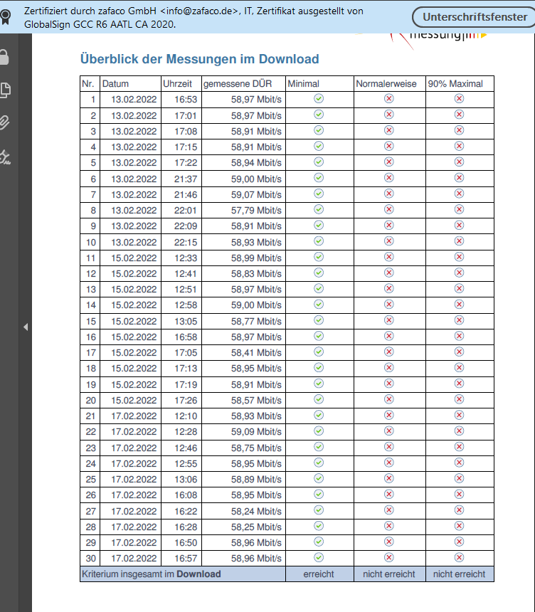

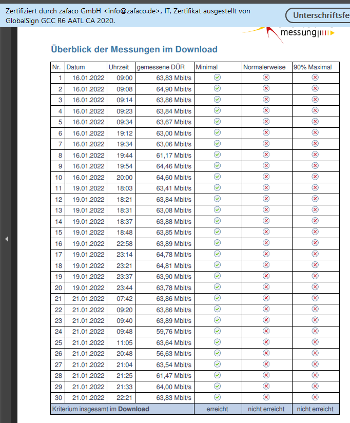

Vereinbart sind seit Dezember 2021 für 2 Jahre 100mbit, es kommen 64 laut dem der Telekom zugeschickten Breitbandmessungs-Protokoll an. Siehe 1. Bild im Anhang
Wie man sieht sind es eigentlich weniger als 64mbit, aber ich bin gern auf der sicheren Seite...
Dazu hänge ich seit 10 Tagen auf einem Sync von 63,x mbit, dem Maximum von DSL50. Soviel mehr sind seit dem Vectoring-Engine Austausch wohl auch nicht mehr zu erwarten (700m Leitung). Das Breitbandmessungs-Protokoll dazu zeigt 59mbit Durchsatz. Diese 59% hab ich der Telekom für nächsten Monat bereits angekündigt

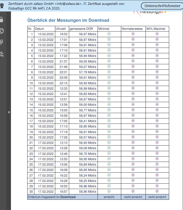

Mit der Desktop-App der BNA. In der PDF steht (bei mir)
Eine erhebliche, kontinuierliche oder regelmäßig wiederkehrende Abweichung der
Datenübertragungsrate im [Upload und Download] wurde festgestellt.
und
Es wurde eine "erhebliche, kontinuierliche oder regelmäßig wiederkehrende Abweichung der
Geschwindigkeit" von Festnetz-Internetzugängen i.S.v. § 57 Abs. 4 Satz 1 Nr. 1 TKG entsprechend
der Allgemeinverfügung 99/2021 der Bundesnetzagentur festgestellt.
in aus § 57 Abs 4 Satz 1 TKG steht was man dann machen darf (siehe Post weiter oben)

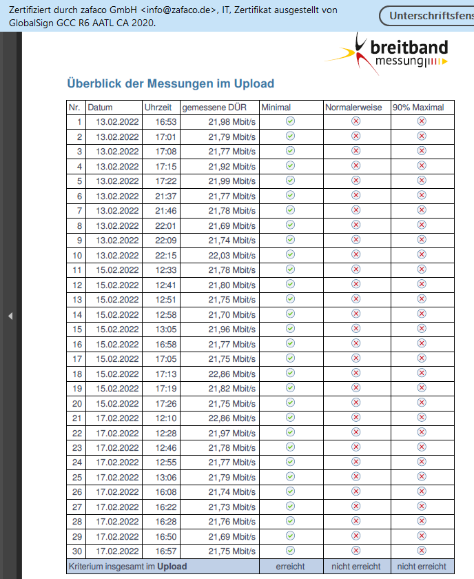

Die Telekom hat Glück dass ich soo unendlich freundlich bin, 22 Mbit im Upload von 40 vereinbarten wären nur 55% :D

Ich hab aktuell 59% im DL und 55% im UL. Da hab ich es mir einfach gemacht ("Sichere Seite") und hab den für mich schlechteren Wert von (aufgerundeten) 59 genommen. Das verheisst weniger Komplikationen wenn sich die Telekom wirklich querstellen sollte

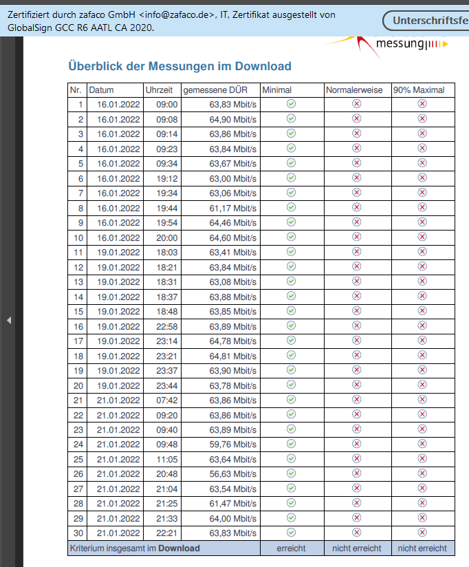

Doch. Mach einfach selbst so eine Messkampage, da steht am Ende alles drin was es zu wissen gibt, wie zb
Allerdings auch eine eindeutige Kampagnen-ID mit der man das ganze wohl auf dem Server prüfen kann, weshlab ich die .pdf hier nicht anhänge
Ein letztes Mal, ich habe sowohl selber eine Messkampagne durchgeführt (direkt am ersten möglichen Tag mit der neuen App begonnen) und sowohl den Text des neuen TKG als auch der Allgemeinverfuegung und des begleitendem Materials der BNetzA durchgelesen, ich masse mir an zu behaupten, dass ich den Sachverhalt schon relativ intensiv recherchiert und erkundet habe. Und mir ist trotzdem nicht klar wie man von der Bewertung der App, dass eine Vertragsverletzung vorliegt dazu kommt eine mögliche Minderung auf Heller und Pfennig zu bestimmen (die BNetzA weist darauf hin dass eine einzelne Abweichung bei den 6 überprüften PIB-Werten ausreicht um eine Minderung/ausserordentliche Kuendigung zu rechtfertigen). Die BNetztA empfiehlt explizit sich mit dem Abschlussdokument der Kampagne an den eigenen ISP zu wenden. D.h. es gibt in meinen Augen bisher keine klaren Regen anhand deren man bei einer Minderung unzweifelhaft vorgehen kann.
cabut schrieb:
Jo, die Telekom interpretiert das laut Hotline (der Typ am Freitag der ohne Vorwarnung aufgelegt hat als ich ihn nach seinem Namen fragte) so: Egal wie lahm, es müssen immer 100% bezahlt werden
Sorry, Hotliner werden oft (explizit oder implizit) dafuer bezahlt Beschwerden abzuwimmeln (abwimmeln geht schnell, bewertet wird nach Kunden/Zeit, ganz rational, dass die Mitarbeiter der ersten Linie exakt versuchen Zeit pro Kunde zu minimieren), d.h. die Aussagen solcher Mitarbeiter würde ich nicht auf die Goldwaage legen. Ich wuerde mich wahrscheinlich ans Telekom Hilft Team wenden, denn die scheinen sich intensiv um Problemfälle zu kümmern (gut, dass die Telekom solch ein Team hat, schade, dass die so oft ran muessen ;) ). Oder wenn ich weniger umgaenglich sein wollte an die Verbraucherberatung.
@cabut : Ich möchte hier einmal etwas klarstellen. Selbstverständlich buchen wir Kund*innen, die nicht die 90 % erreichen und keine Sonderkündigung wollen, die Minderung ein, die gesetzlich vorgeschrieben wurde. Orientiert wird sich hier immer am nächst geringeren Produkt. Bei Sonderpreisen wird trotzdem der Wert übernommen, obwohl der Produktpreis identisch wäre ( z. B. bei Neukunden). Den Betrag aber selbst zu reduzieren, funktioniert nicht. Die Rechnungsstellung und die Störungsbearbeitung haben keine Schnittmenge. Es handelt sich um einen automatisierten Mahnprozess, der bei offenen oder teiloffenen Beträgen gestartet wird.
Zusätzlich müssen die Kundenberater*innen dokumentieren, weshalb die Minderung gebucht wird und dies wird auch nicht von jeder Anlaufstelle durchgeführt. In eurem Fall läuft noch ein Ticket beim Serviceexperten und der Sachverhalt ist bei der Bundesnetzagentur gemeldet, da es Fremdstörer gibt. Hier ist der Ausgang also noch nicht ganz klar. Im besten Fall werden die Ursachen der Fremdbeeinflussung gelöst und der Anschluss kann endlich besser performen. Ich kann die Ungeduld natürlich nachvollziehen, aber ein Anschluss, der aktuell bis zur Lösung "schlechter" läuft, ist in meinen Augen besser als ein Anschluss, der permanent die Verbindung verliert. Aus diesem Grund halte ich das Profil für ein Teil der Lösung, wenn es auch nicht im Sinne von uns ist diesen Zustand lange zu haben.
Ich weiß nicht, wie du da am Anfang mit Nadine drüber gesprochen hast, aber ich bin ein sehr großer Freund davon eine Gutschrift zu machen, wenn der Sachverhalt erledigt ist und ich genau abschätzen kann, wie lange das "Soll" nicht erfüllt wurde. So vereinbare ich es immer. Gerne werde ich dir hier schon eine Gutschrift für die aktuell offenen Beträge fertig machen. Ich bitte um Zahlung der kompletten weiteren Grundgebühren, bis es einen Ticketabschluss gibt. Kann der Fehler nicht behoben werden, weil sich die externen Störer*innen querstellen, werde ich dir selbstverständlich auch eine Minderung buchen und die Störungszeiträume berücksichtigen. Bitte wende dich möglichst nicht verschiedene Eingangskanäle, da es ansonsten zu noch mehr Verwirrung kommen wird.
Ist das für dich so in Ordnung?
Viele Grüße
Natalie P.
21. Februar 2022 Ich muss hier einmal noch ergänzen. Du hast oben kein Messprotokoll hinterlegt (wie es angefordert wird)
Reaktionen: eifelman85, Delgado und blastinMot
