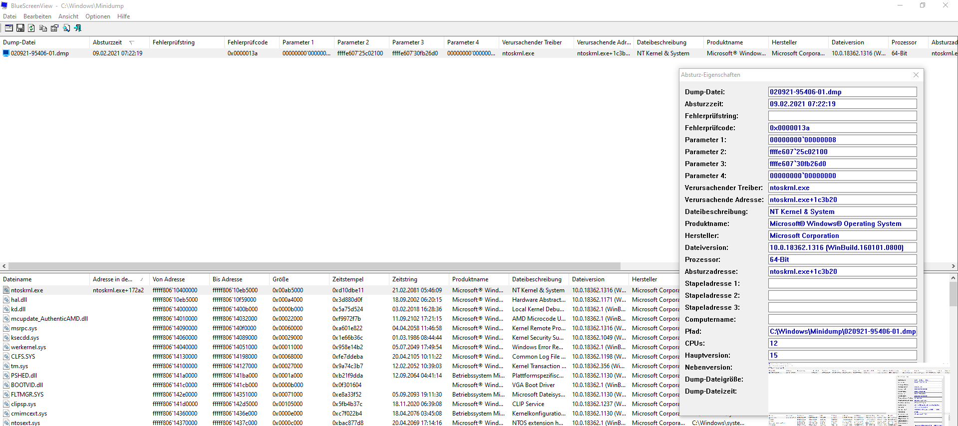

Hallo mr,malcom,
anbei eine Hardcopy.
ich hoffe, daß es die richtige ist.

ntoskrnl.exe also der Kernel verursacht den BS. Du sagtest das Problem ist seit einigen Tagen, im Bluescreenview ist aber nur ein Eintrag?
Falls es mehrere Einträge gibt, die mal öffnen und im rechten Fenster "verursachender Treiber" anschauen. Ist das immer wieder ntoskrnl.exe?

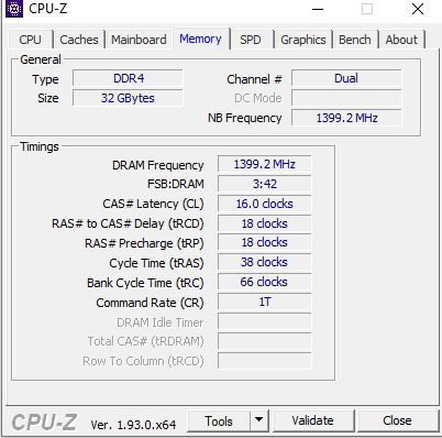

Ich habe eine Hardcopy aus CPU-Z, und eine ZIP-Datei mit der einzigen im Ordner "minidump" vorhandenen Dateu beigefügt.
