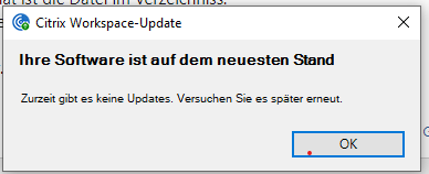

Wenn die "entyprotect.sys" mit dem Citrix-Receiver zusammenhängt, müßten ich dieses deinstallieren. Das geht aber nicht, da ich ihn für die Artbeit brauche.
Ich werde ihn morgen mal deinstallieren, und am Samstag einen "normalen" Start versuchen.
Mal sehen, was dann passiert.

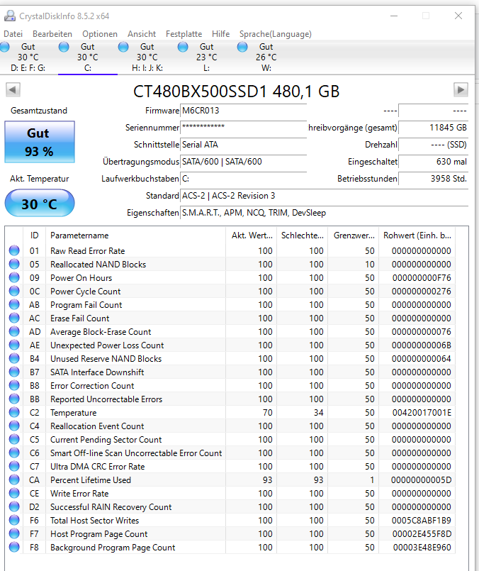

Der Fehler hängt mit dem Speicher zusammen. Das kann der Arbeitsspeicher aber auch die Festplatte sein.
Den Arbeitsspeicher mit Memtest 86 testen.
https://www.memtest86.com/download.htm
Bei den Festplatten die SMART Werte auslesen.
https://www.drwindows.de/news/software-vorstellungen/crystaldiskinfo
also meine Festplatte dürfte lt. "Crystal Disk" in Ordnung sein, s.a. Anhang.
Memtest86 habe ich jetzt zweimal durchlaufen lassen.
Fehler wurden glücklicherweise keine angezeigt.
Den Citrix-Receiver habe ich heute mal deinstalliert, und werde morgen mal "normal" starten.
