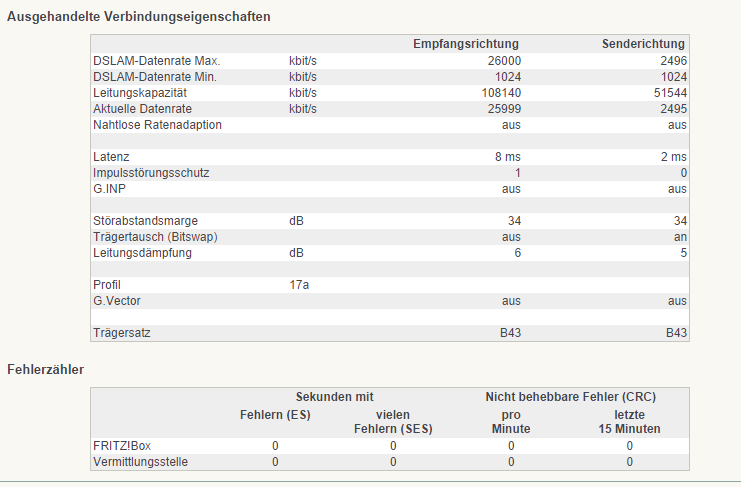

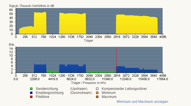

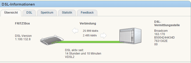

Hallo Leute, seit gestern haben wir bei uns auf dem Land, die Möglichkeit mittels Hybridtechnik ( Funk und KVz) mit VDSL 25000 online zu gehen.
Habe mal ein paar Bilder mit den Werten aus meiner FB 7490 gemacht und wollte mal wissen was ihr davon haltet.
Grüße

Ganz normaler VDSL2 Anschluss, schöne Werte, ginge auch noch mehr als 25000.
Von der Hybrid Lösung sieht man leider nichts.

eigentlich wollte ich wissen ob von den Werten her alles passt da ich mich damit nicht Auskenne

Bezüglich VDSL, nach allgemeinem Verständnis, bist Du eher im unteren Bereich, aber viele auf dem Lande währen natürlich froh überhaupt diese Raten zu haben.

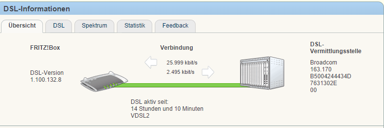

So Hab Eben nochmal ein Bild gemacht.
Der KVz ist Luftlinie vllt. 30 Meter enfernt. Bei den Speedtests kommen ich auf 23756 im Downloadc7564570c06bc91d34bafca527695012_image.jpg
