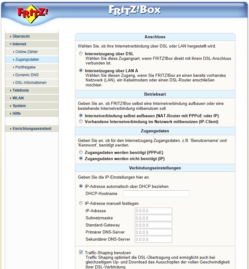

Der WAN-Port ist bei der Fritzbox 7050 der Lan A. Man muss es nur in der Benutzeroberfläche einstellen (Siehe Anhang).
Edit:
Habe nun hoffentlich den richtigen Screenshot mit den korrekten Einstellungen.

Dann musst bei Betriebsart aber PointToPointoverEthernet PPPoE auswählen.
Bei Verbindungseinstellung müsste es DHCP sein, Kabelbetreiber verteilen die IPs per DHCP.
Wie hast eigentlich festgestellt das die Weiterleitung nicht mehr geht ?
Zugangsdaten ist abhängig ob du welche bekommen hast oder nicht!
DHCP-Hostname ist auch Anbieterabhängig.

es ist alles richtig angeschlossen und fast alles richtig eingestellt, denn sonst wäre ich nicht mit all meinen geräten online. es geht lediglich um die weiterleitung. es ist genauso wie boschtbot gepostet hat eingestellt, und nur so funktioniert die verbindung auch.
integriert ist ein dsl modem, aber wie schon erwähnt bin ich jetzt kabelkunde. da läuft das etwas anders. die fritzbox hat die möglichkeit, ein externes modem anzuschliessen, das muss dann über die lan a buchse erfolgen, so wie ich auch schon geschrieben hab. (siehe auch boschtbot´s bild zeigt)
