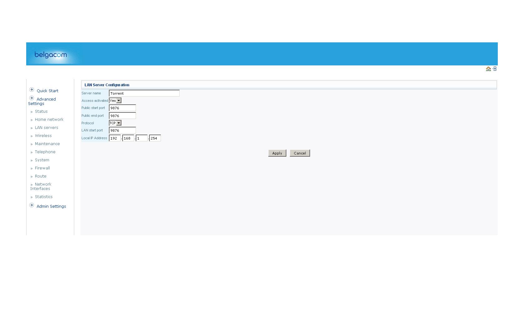

Ich kann halt nur von eigenen Erfahrungen berichten... ich hatte bisher 3 DSL-Modems unterschiedlicher Marke, welche ich mit meinen WLAN-Routern betreibe. Die benötigten Ports mußten zu allererst im DSL-Modem weitergeleitet werden. Ich kenne das von Torrent oder Emule. Man bekommt immer eine Fehlermeldung, daß die Verbindung zwar funktioniert, jedoch eingeschränkt ist.
Das sieht in meinem DSL-Modem so ähnlich aus.
Local IP Address ist die IP Adresse des Internet-Ports meines WLAN-Routers.
Public Start/End Port sind die externen Ports ausserhalb meines Heim-LANs, LAN Start Port ist der interne Port innerhalb meines Heim-LANs. Der interne Port wird auch im WLAN-Router weitergeleitet. Ähnliche Einstellungen waren auch bei anderen DSL-Modems notwendig. Sonst funktionierts nicht richtig.

ich sag mal so, wenn dein modem die möglichkeit hat ports freizugeben, dann wird das wohl auch nötig sein. mein modem hat diese möglichkeit aber nicht. nötig ist es scheinbar auch nicht, denn mit dem netgear gehts ja.
