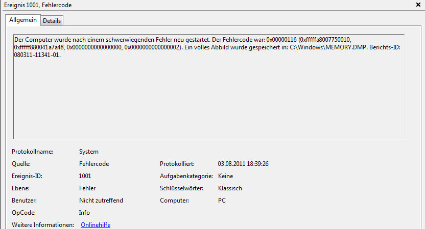

Manchmal kommt es auch vor, dass der Bildschirm plötzlich getrübt hellblau wird (stecker ziehen erforderlich) oder ich sogar einen "bluescreen" bekomme, dessen Inhalt ich nicht erfassen kann, da er nur für ca. 1 Sekunde sichtbar ist (PC startet neu).

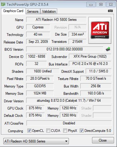

So hier ein Screen von GPU-Z...

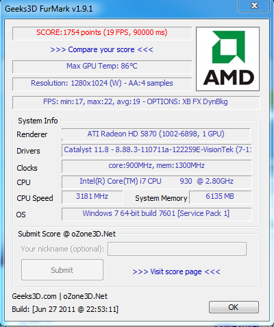

So FurMark auch durchlaufen lassen... max Temperatur 86°C, vorher hab ich 10 mins Burn In gemacht.

Deine Karte, ist die ab Werk übertaktet oder hast du das so eingestellt?
ka, war schon so wie ich den PC bekommen hab

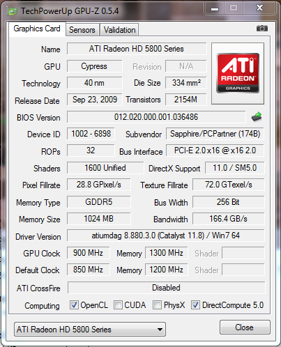

Zum Vergleich mal ein GPU-Z Screen von meiner (ebenfalls leicht übertakteten) 5870.

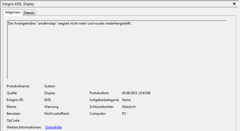

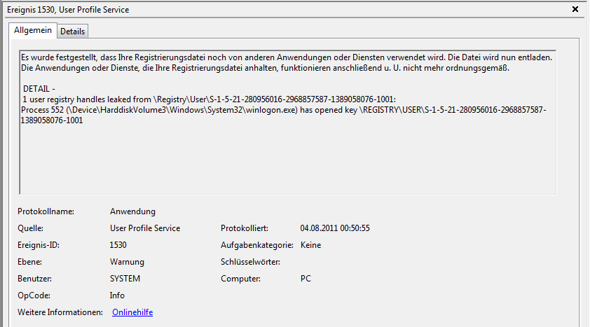

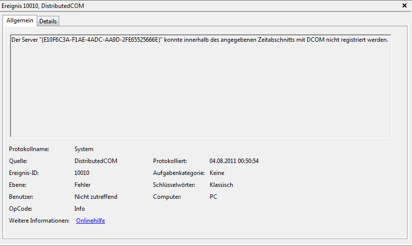

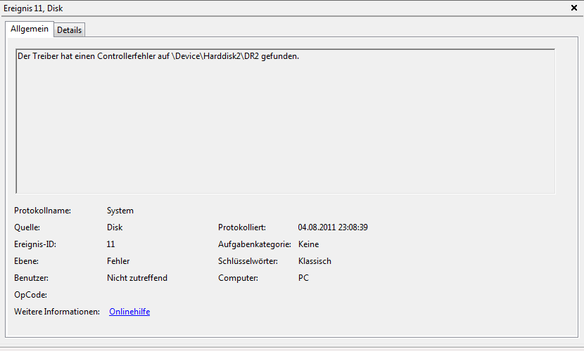

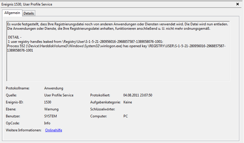

Ich habe mal ein paar Ereignisanzeigen angehängt, wobei der Fehler " Der Enzeigetreiber reagiert nicht mehr" ungefähr 20 mal vorhanden ist und es auch von jedem Programm, das zu dem Zeitpunkt aktiv war, eine Fehlermeldung drin. Die beiden Fehler kamen (da bin ich mir ziemlich sicher) dadurch, dass ich bei der ATI Software zu "Detect Displays" gegangen bin...

der treiber hat einen controllerfehler auf device harddisk2 dr2 gefunden
Check mal alle SATA-Kabel auf festen Sitz oder tausch sie aus. Deine Chipsatztreiber sind aktuell?
Dieser Fehler kann auch mit deinen CD/DVD-LW zusammenhängen. Steck sie mal einzeln ab bzw. um.
Defragmentier mal wieder. ;)
- Schau auch mal auf der Herstellerseite deine Boards, ob sie da einen neueren AHCI Treiber anbieten.
- Und wenn du ganz sicher gehen willst, denk mal über eine Neuinstallation nach.
