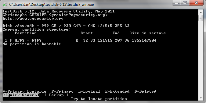

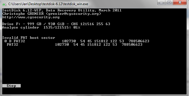

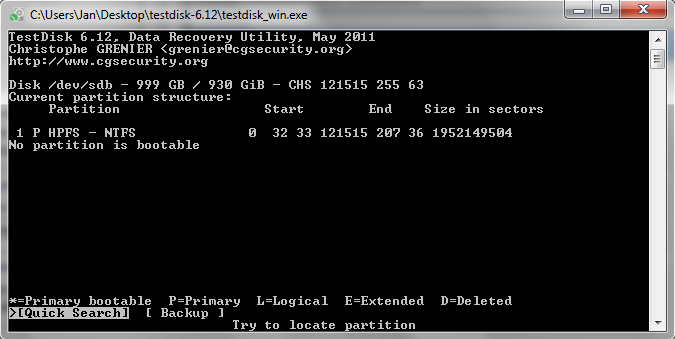

Ich habe mich schon an TestDisk versucht und die Analyse durchlaufen lassen (Quick Search).
Jedoch, nach Durchlauf der Sektoren sagt mir TestDisk, dass meine Partition nicht wiederhergestellt werden kann.
Wenn die Updates nicht schuld an der Änderung des Filesystems auf "roh" waren, was dann? Aber das soll hier nicht unbedingt diskutiert werden.
Wichtiger ist, dass ich meine Daten wieder haben will!

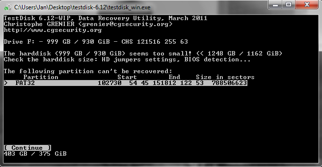

Was sagt diese Meldung im Screenshot aus? "Invalid FAT boot sector"

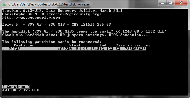

So, nun ist der Scanvorgang (Analyse) durchgelaufen und es kommt die Meldung: siehe Screenshot 2

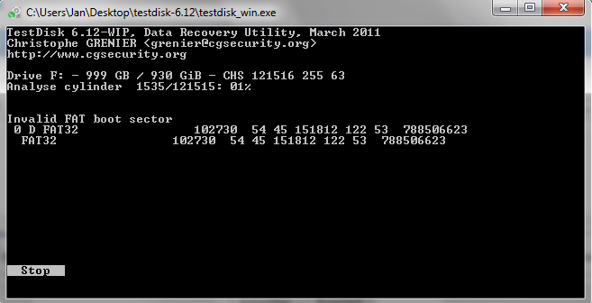

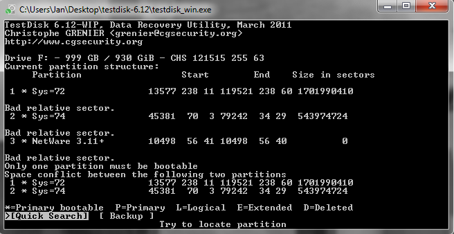

Du hast Dir meinen Post nicht aufmerksam genug durchgelesen, es wird der Screen direkt nach Analyse benötigt (Quick Search steht unten als möglicher nächster Menüpunkt), der nächste benötigte Screen kommt nach Quick Search, p (list Files) ist dann unter anderen Befehlen unten zu sehen, hier brauchen wir die Information, was nach p kommt.
OK, richtig.
Hier das Bild direkt nach der Analyse.
Dennoch habe ich das Bild nach Quick Search schon gepostet. -> voriger Post, 2. Bild!

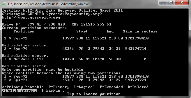

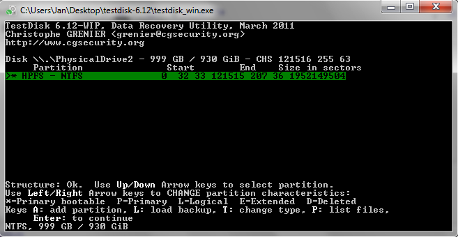

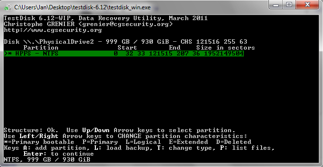

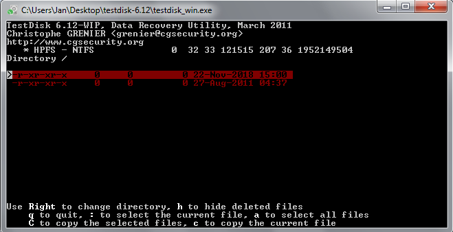

Die Partition wird erkannt, jedoch sind diese 2 Einträge "-r-xr-..." nicht korrekt.
Heißt das nun, dass meine Daten weg sind?

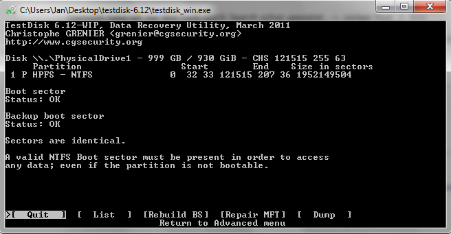

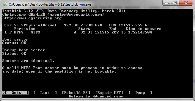

Probiere mal eine Bootsektor Analyse, gehe dazu in das Menü Advanced an Stelle von Analyse und dort dann auf Boot, poste mal bitte den Screen.
Parallel kannst Du Dir schon mal die Demoversionen von Restorer Ultimate und Konsorten (siehe Sticky Thread) ansehen, sie erlauben bereits in den Testversionen den Restore von kleinen zum Test. Das Scan-Resultat solltest Du sichern, in einer evtl. nötigen Vollversion kannst Du darauf zurückgreifen.
Nutzt Du evtl. die 64 Bit Version von Testdisk? Wenn ja, wiederhole es bitte mit der 32Bit Version!
Nach dem ersten Screen in Post # 10 hätte ich etwas anderes erwartet .... :confused_alt:

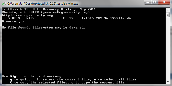

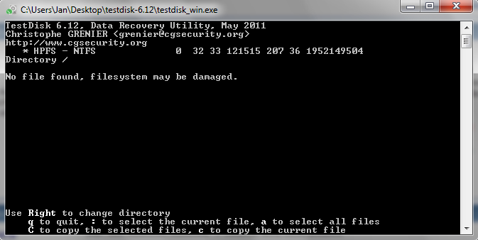

Bei p (list files) aus dem Quick Search Ergebnis heraus kommt nach wie vor ein leeres Filesystem oder?
Dann wird Dir wohl der Griff zu Datenrettungstools wohl nicht erspart bleiben.
Post #8 zweiter Screenshot. Oder meinste mit der 32 bit Version ändert sich was ?
