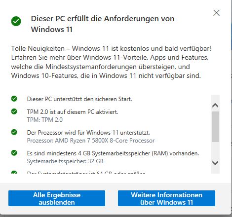

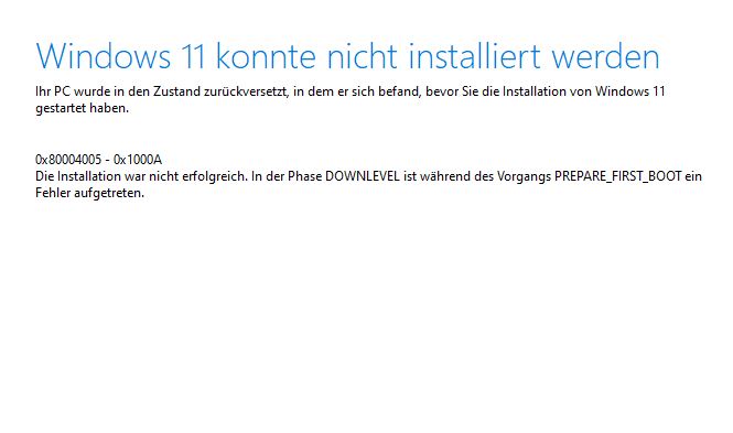

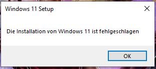

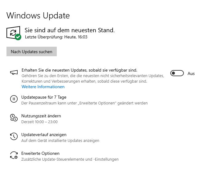

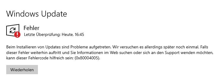

Hi Leude,
ich versuche seit Tagen mein Sytem auf Win 11 upzugraden. Egal was ich bisher versucht habe, klappte nicht. Habe den Assistenten, direkt über Windows Update, Iso Datei herunter geladen...Und immer kam zum Schluss, ist Fehlgeschlagen.
Bei einem Versuch, hatte ich sogar den Hintergrund von Winn 11 schon drauf. Nach Neustart, war ich wieder bei Win 10 und die Fehlermeldung kam wieder.
Ich habe etliches aussem Netz versucht. Ich lade ma ein paar sachen hoch, damit ihr seht, was gut aussah und was nicht.
Zum Schluss habe ich bis auf meine Tastaur, Maus und Montir alles abgeklemmt. Malewarebytes, Norton...alles runer geschmissen. 2 SSD abgeklemmt. Ohne Erfolg
Vielleicht hat jmd ne Idee, as ich noch tun könnte.
Danke euch

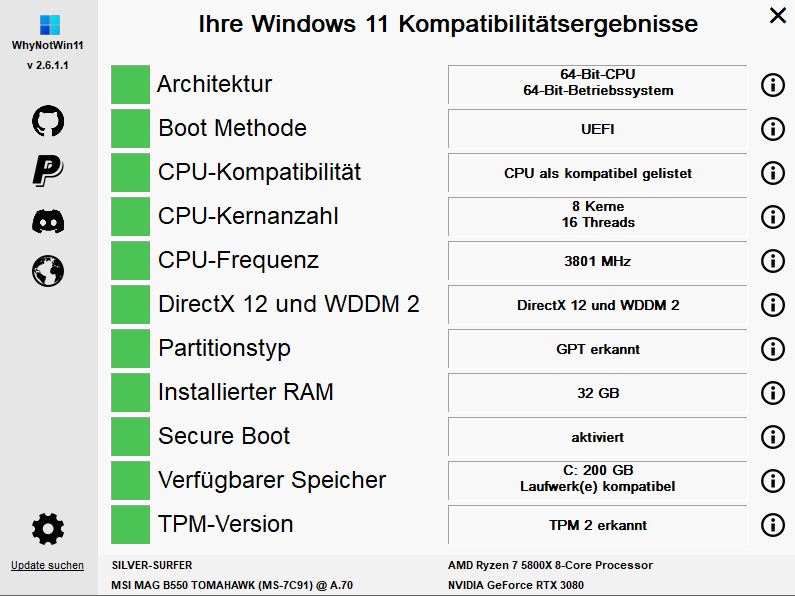

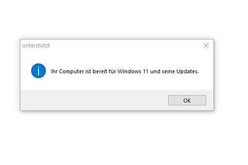

Außerdem bitte mal das hier anwerfen:
https://www.heise.de/download/product/WhyNotWin11

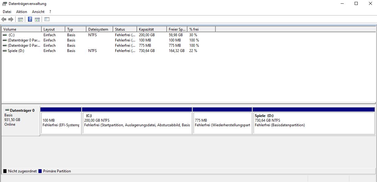

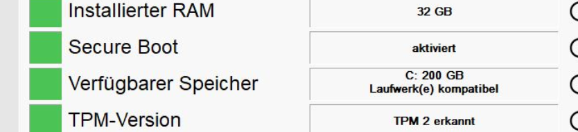

Relativ einfach.
Du versuchst ein InPlace-Upgrade. Alle Voraussetzungen für Windows 11 sind erfüllt. Aber eine Sache nicht:
Auf Laufwerk C:\ sind von 200GB nur noch 60GB frei und vermutlich ist das schlicht zu wenig.
Du musst dir das so vorstellen: Nutzt du z.B. den Windows 11-Installationsassistent, hast du
1. Windows 10, installiert auf dem Laufwerk,
2. die Windows 11 Setup-Dateien, heruntergeladen vom Installationsassistent,
3. Windows 11 installiert (und die alte Windows 10 Installation gesichert).
Ich würde das Laufwerk versuchen zu vergrößern, auf Laufwerk D:\ wären noch 160GB frei, da könnte man was abzwacken.
Könnte man hinterher ja wieder ändern.
Reaktionen: alf420, TomH22, fremder1970 und 4 andere

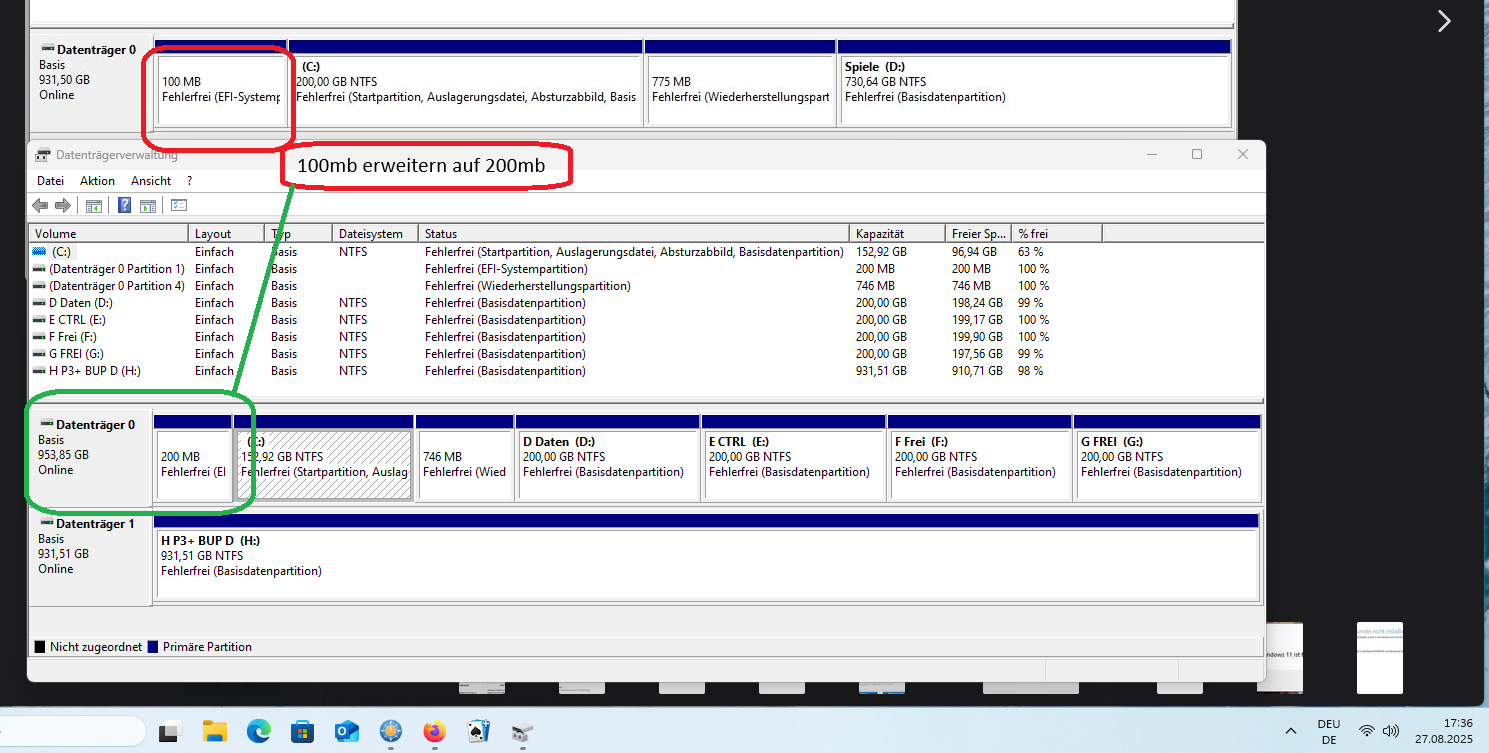

@Ebbe-Sand
Erweiter die DTV mal auf 200mb. Das ist bei einer Windows 11 24H2 neu. Vielleicht hilft es.

Hi, das ging aber schnell.

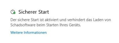

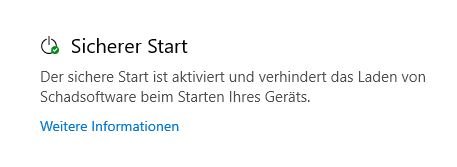

Die screens oben hab ich eingefügt damit msn sieht, dass ich das Netz durchstöbert habe.
Danke für die Klarstellung.
Im Netz kursieren 20-30Gb freier Platz

Keine 60 GB auf Volume C frei. Das Windows 11 24H2 benötigt jedoch mindestens 64 GB freien Speicherplatz.

Baltimore schrieb:
Wenn es am Speicherplatz läge, würde es vorher angezeigt!
Auf Volume C werden 200 GB verfügbarer Speicher gemessen, so groß ist ja auch die Partition. Leider aber sind davon weniger als 60 GB frei und Windows 11 24H2 benötigt nun einmal 64 GB freien Speicher.
