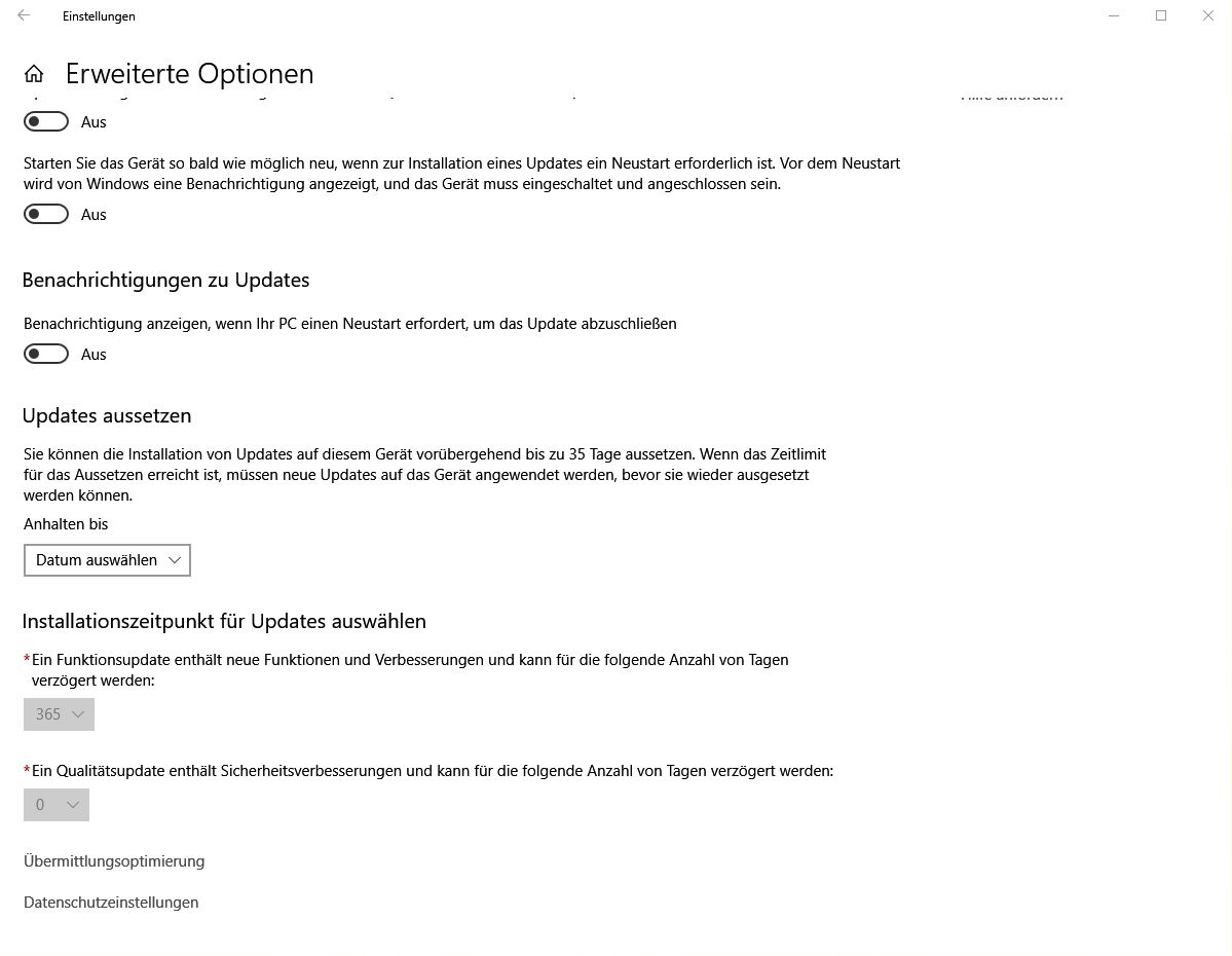

Ich hatte vor dem Upgrade, also noch in der 1809, eine Verzögerung von 365 für Windows Funktionsupdates und 30 Tage für Qualitätsupdates eingestellt, und zwar in den erweiterten Windows Update Einstellungen.
Nach dem Upgrade auf die 1903 waren diese Menüpunkte in den Update Einstellungen nicht mehr zu sehen, und ich ging immer davon aus, das diese Macke sich von selbst erledigt. Das tat es aber nicht, selbst mit dem jetzt inoffiziellen 18362.145 kumulative Patch wurden keine Updates gefunden.

Und wenn diese nicht im Einstellungsmenü vorhanden sind, kann man das ganze auch schwerlich nachvollziehen, warum man keine Updates mehr bekommen hat, so wie ich.
Diese wurden bei mir erst wieder (editierbar) eingeblendet, nachdem ich die beiden Registry Werte auf "0" gestellt hatte. Bei den anderen Änderungen, die im Deskmodder Link angesprochen wurden (Löschen des Registry Schlüssels BranchReadinessLevel) passierte bei mir an keinem Rechner etwas, und nichts wurde eingeblendet.

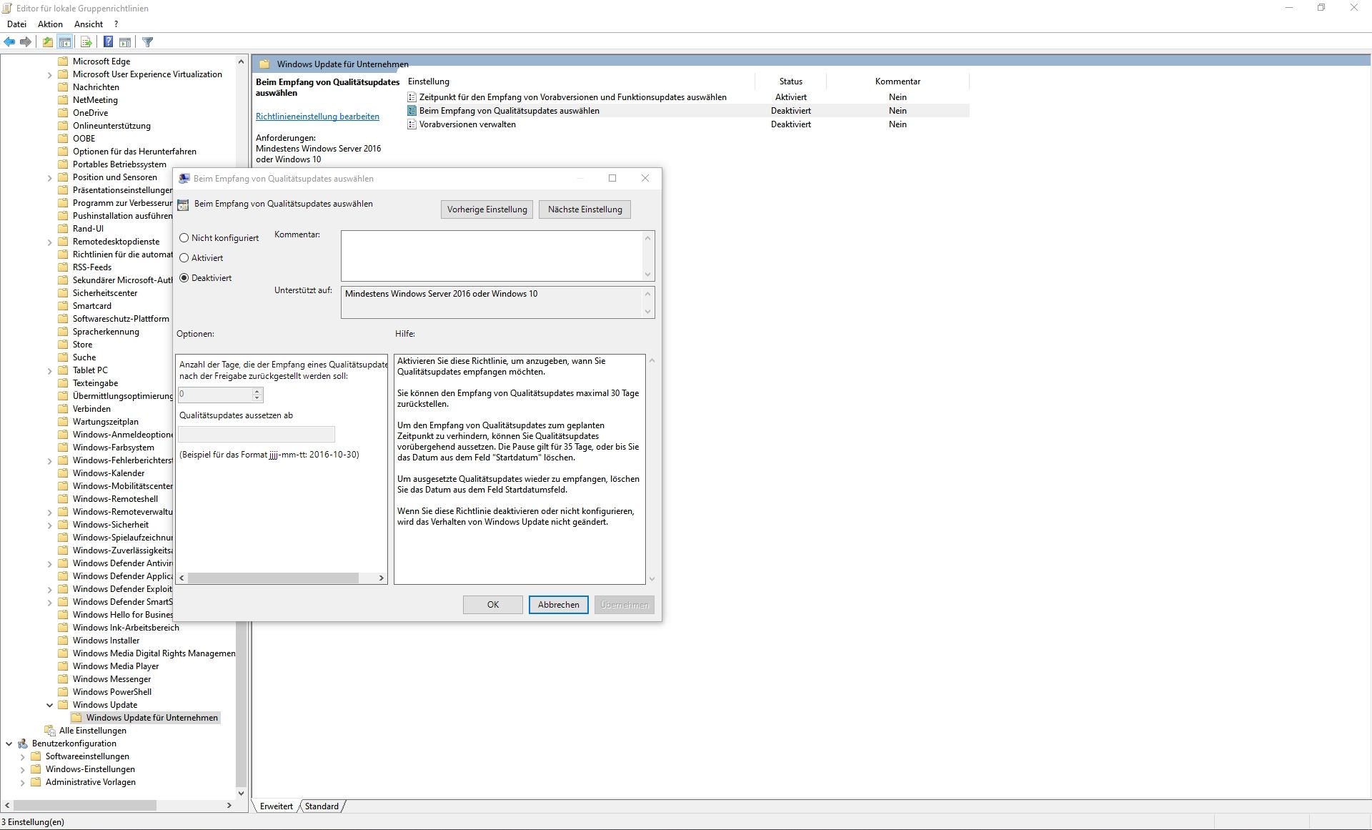

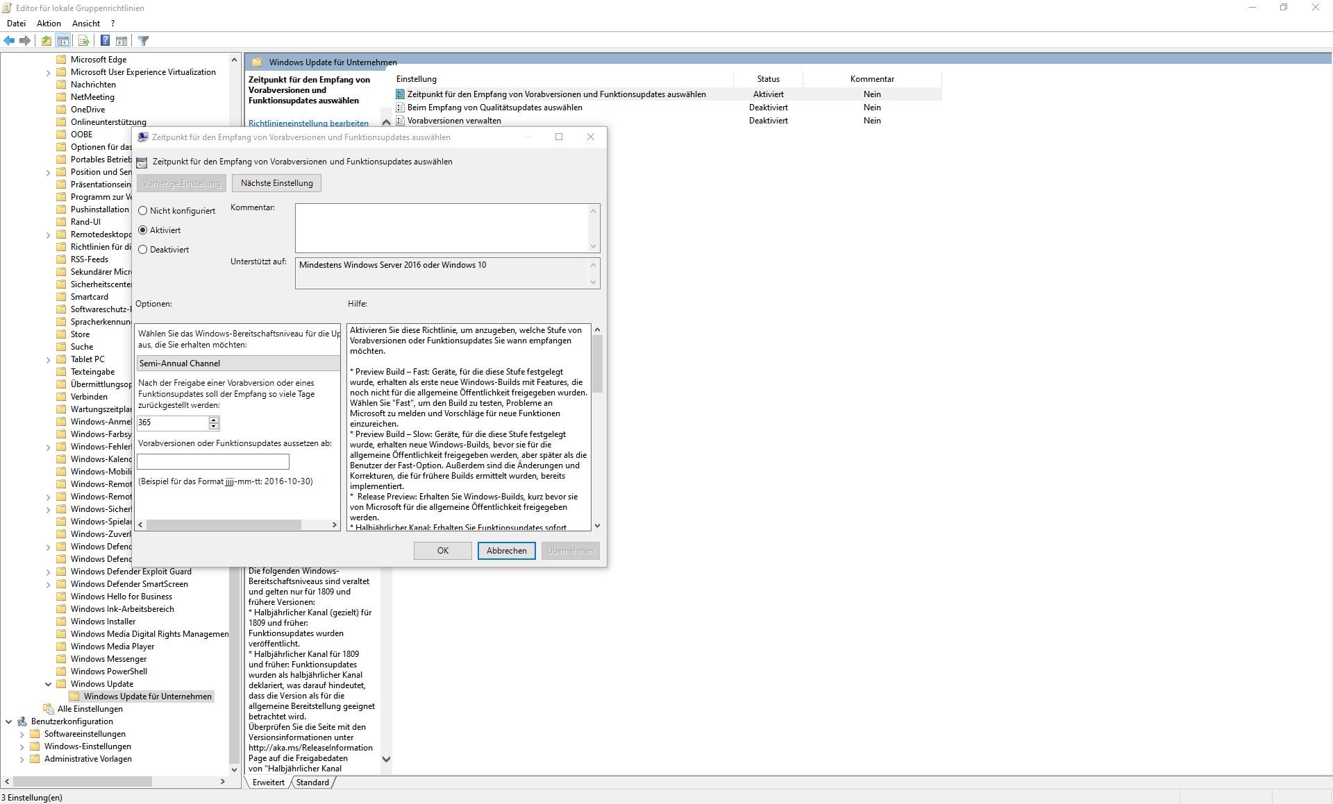

Bei mir funktionieren all die genannten Registry-Hacks nicht.
Abhilfe schafft nur die Konfiguration via Gruppenrichtlinie:
-> Administrative Vorlagen -> Windows-Komponenten -> Windows Update -> Windows Update für Unternehmen
Ich erhalte nach wie vor kumulative Updates und andere, außer eben Funktionsupgrades.
Auf beiden Rechnern. Der eine Rechner enthält eine Cleaninstall 1903, der andere das Upgrade von 1809.
Wenn du die Einstellungen in den Gruppenrichtlinien auf "aktiviert" oder "deaktiviert" stellst, haben diese Priorität gegenüber den beiden genannten Registry Werten und die Registry Werte sind nicht mehr gültig. Sobald du die Gruppenrichtlinien Einträge wieder auf "nicht konfiguriert" stellst, greifen wieder die Registry Einstellungen für die Verzögerungen. Oder vielmehr die Werte, die darin hinterlegt sind.

Wohl auch bei einer Clean Install der 1903. Hier verschwinden diese aber im Menü, sobald man einen Wert grösser als "0" einträgt. Die Werte werden aber in die Registry geschrieben, und das ist die Krux.
Man kann diese anschliessend nicht mehr übers Menü sehen und editieren, und das ist ein grosses Problem. Trotzdem sind diese noch aktiv, und das ist wirklich grosser Mist.
Dann geht es nur noch, indem man die Registry Werte manuell auf "0" setzt, sozusagen resetet. Dann tauchen diese wieder im Menü auf. Also, nur "0" ist hier gut, alles andere verursacht Probleme.
Aber: Kumulative Updates enthalten auch manchmal Funktionsupdates, das kommt darauf an, wie MS diese deklariert.
Wenn du den Gruppenrichtlinieneintrag für Funktionsupdates auf 365 stellst, kann es sein, das du bestimmte Kumulative Updates nicht mehr bekommst. Ich würde das alles auf "nicht konfiguriert" stehen lassen, und auch beide Registry Werte auf "Null" stellen. Dann bekommst du wieder alle Updates der 1903.

Hatte ich ja gemacht, es ändert aber nichts an dem Problem. Nur über die Konfiguration via GPO greifen die gewünschten Settings.
