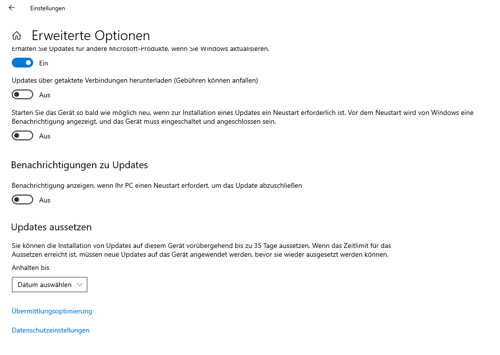

Seit Upgrade auf 1903 keine Windows Updates mehr, eventuell Lösung.
Thorsten67 schrieb:
@Janami25
Ich habe Deine Schritte ausgeführt mit dem Ergebnis, dass die beiden Einträge für das Verzögern der Funktions- und Qualitätsupdates verschwunden sind.
Also ist doch nicht alles in Ordnung.
Ehrlich gesagt, ich habe darauf nicht wirklich geachtet, da ich ein Verzögern der beiden Update-Arten bisher noch nicht verändert habe.
Ich werde gleich mal die Tipps aus folgendem Link versuchen:
Windows 10 1903 Funktionsupdate und Qualitätsupdate verzögern fehlt in den Einstellungen – Lösung
Mach es dir einfacher, den unter dem Link steht leider nicht alles zusammen gefasst, und ist etwas wild durcheinander.
Gehe in den folgenden Registry Schlüssel:
Computer\HKEY_LOCAL_MACHINE\SOFTWARE\Microsoft\WindowsUpdate\UX\Settings
Dort stehen rechts die beiden folgenden Werte:
DeferFeatureUpdatesPeriodInDays
DeferQualityUpdatesPeriodInDays
Bei diesen beiden änderst du die Werte auf Null.
Danach einmal Windows 10 Update manuell neu suchen lassen, und alles ist wieder gut.

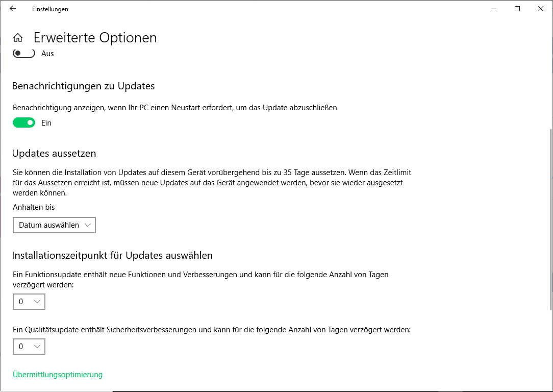

Diese Schritte habe ich ausgeführt und sogar neu gestartet, es bleibt dabei: die beiden Einträge für das Verzögern der Funktions- und Qualitätsupdates bleiben verschwunden!
785976

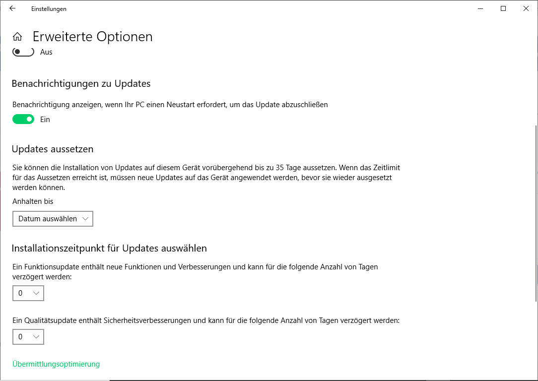

So, ich muss(te) doch nicht neu installieren, folgendes hat geholfen:
(siehe hier: Windows 10 1903 Einstellungen für Funktionsupdates - DANKE an DK2000 aus dem Link)
Zitat des Textes von DK2000:
"Das scheint alles komplizierter zu sein, als gedacht. Der Schlüssel BranchReadinessLevel ist da wohl nebensächlich.
Folgendes:
Wenn ich jetzt in der UI einen Wert festlege, z.B. FeatureUpdates für 8 Tage verzögern, danach sofort auf Updates suchen gehe, verschwindet die Auswahl dafür in der UI.
Wenn ich dann in die Registry gehe und DeferFeatureUpdatesPeriodInDays=0 setze, danach auf Updates Aussetzen -> Datum wählen ein beliebiges Datum wähle, dann gleich auf Updates fortsetzen gehe, ist die Auswahl in der UI wieder da.
Das Selbe gilt für Qualitätsupdates.
Auf die Idee hat mich der eine Beitrag im anderen Forum gebracht:
http://www.winfuture-forum.de/index.php ... &p=2009796
Das konnte ich auch in der VM reproduzieren." (Zitat Ende)

Mich würde das schon stören wenn ich da nicht die 2 neuen Einträge sehen würde auch wenn ich die nicht brauche.
Sieht doch Prima aus und wenn die nicht da sind, sieht das ja aus wie bei 1803/1809
