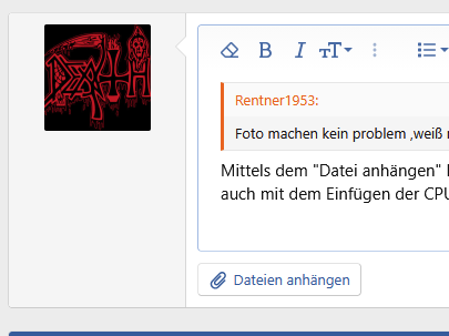

Rentner1953 schrieb:
Foto machen kein problem ,weiß nicht wie ich das reinsetzen kann.
Mittels dem "Datei anhängen" Button. In deiner letzten Frage bzw. dem vorherigen Thema im Mai hat es doch auch mit dem Einfügen der CPU-Z Bilder geklappt.

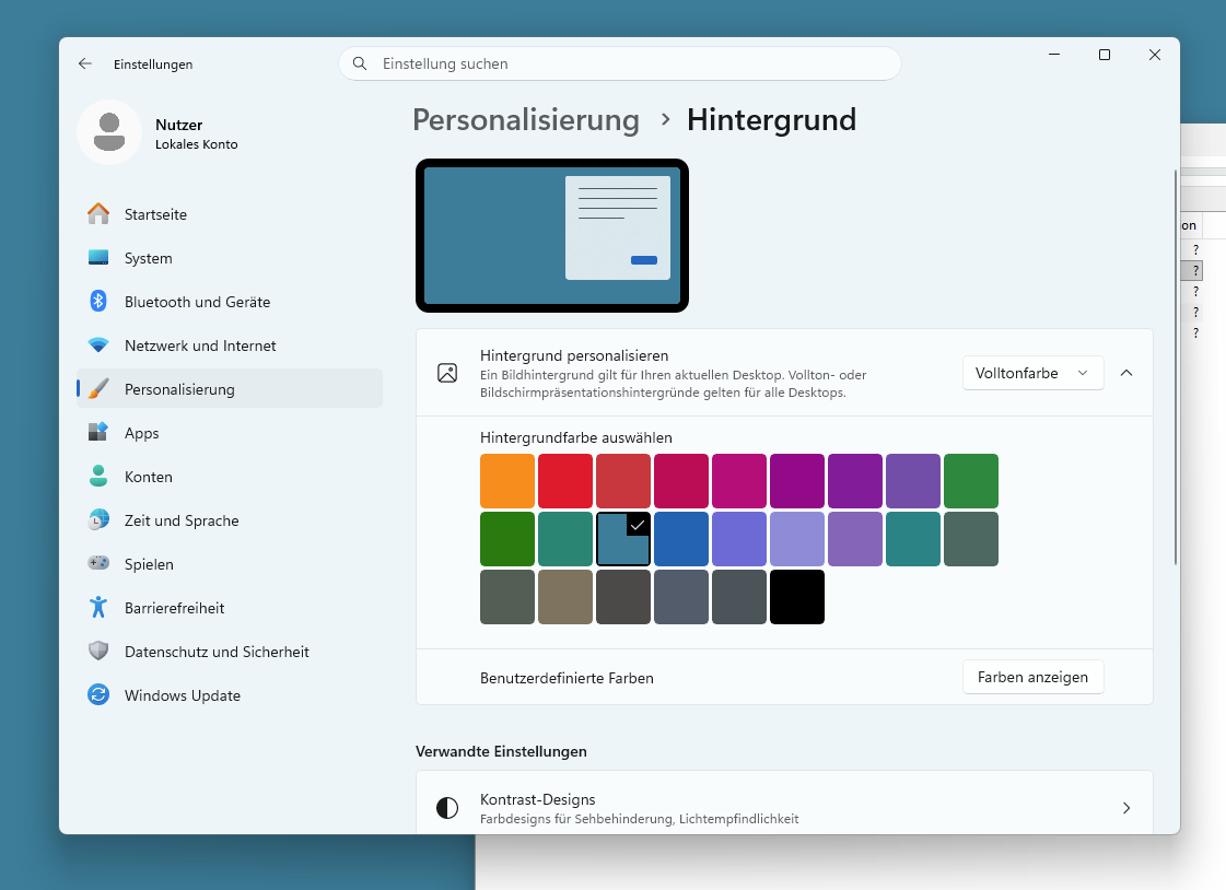

Schaue mal in den Einstellungen für Windows11 was als Hintergrundfarbe eingestellt ist.

Und bitte schreib nicht wieder, dass du nicht wüsstest, wie das geht. Dir wurde (auch in deinem älteren Thread) schon mehrfach unten links der "Dateien anhängen"-Button gezeigt. Mit dem Finger draufdrücken und entsprechende Datei auf deinem Handy auswählen, musst du allerdings selbst.
PS: Ich sehe gerade, du kannst sogar über "Dateien anhängen" vom Handy aus direkt ein Video drehen, ohne Umweg mit Zwischenspeichern. Einfacher geht's doch gar nicht mehr.

Wieder mal ein großes Dankeschön, genau lag am hintergrund war Scwarz makiert wieder auf blau umgestellt.
