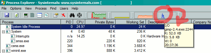

Schau im Ressourcenmonitor nach.
mir fällt da spontan der Process Explorer von Systinternals ein.
Da ist oben ein IO Feld. Wenn du darauf zeigst, öffnet sich ein Popup das dir Zeigt welcher Prozess die Auslastung verursacht hat (siehe Anhang).
Du kannst dir dort außerdem von jedem Prozess die Eigenschaften anzeigen lassen. Dort gibts dann eine Registerkarte "Performance Graph" die die Auslastungen durch den Prozess visualisieren.

@ michi.o
Wenn dann richtig ;)
1. Auf das rot markierte klicken.
2.
Bessere und größere Ansicht ;)
@Labtec
Danke, das kannte ich noch gar nicht. :cool_alt:

im process explorer kann man in der hinsicht schon was erkennen, wenn ich mit der Maus über die peaks zeige nennt er mir den Process "System:4" womit ich persönlich leider gar nichts anfangen kann ....
