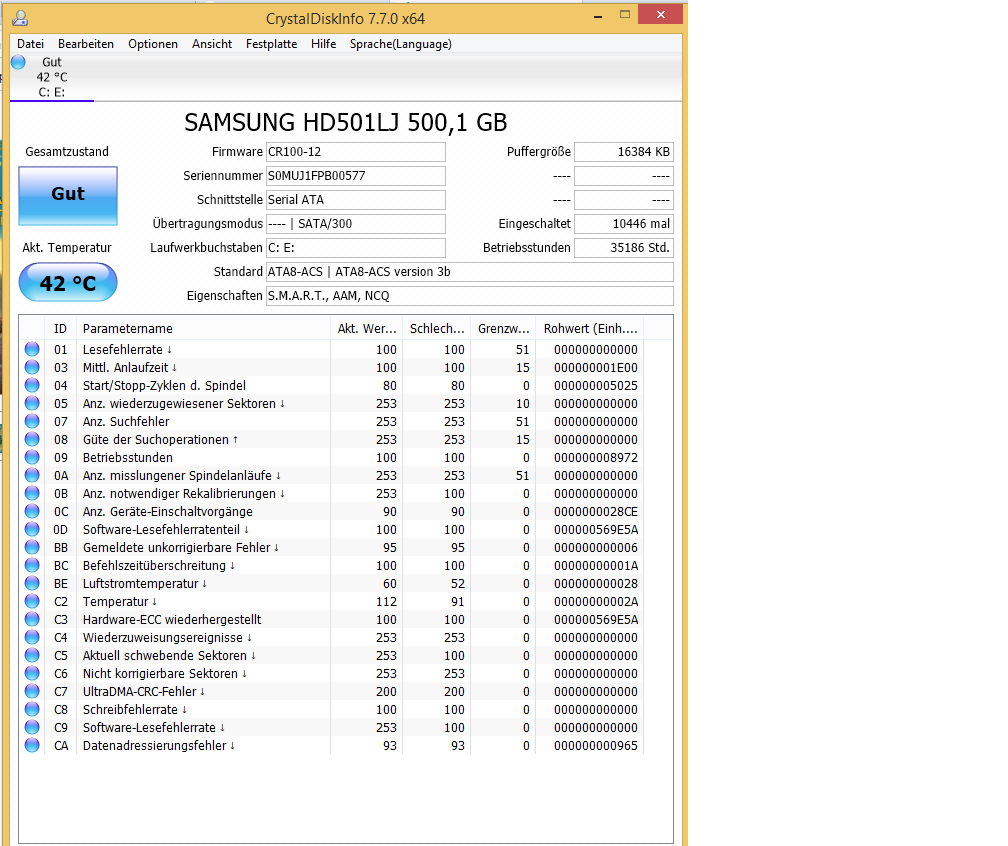

Dann zeig doch mal den schon verlangten Screenshot von CrystalDiskInfo, damit man hier ALLE Werte sehen kann.
Ich dachte eigentlich die Werte der Festplatte wären ok:
Anmerkung: Ich hatte mal Windows auf der E-Platte installiert (zur Zeit ist es auf C installiert, das sind 2 Partitionen) - könnte das damit zusammenhängen?

die werte schauen auch "grün" aus.
mache mal einen clean install, aber auf einer anderen platte. bit der gerätemanager sauber ist. mit den richtigen treibern.
Da steht nur "gut" weil die Platte nicht kurz vor dem Totalausfall ist. Viel fehlt dazu aber nicht mehr. 35.000 Betriebsstunden, die Platte ist bestimmt älter als 10 Jahre. Oder rennt die 24/7? Die meldet auch schon mehrere (nicht kritische) Fehler und möchte in Rente gehen. Aktuelle Backups hast du gemacht?
Es steht zwar "Gut" da, aber die Platte hat über 35.000 Betriebsstunden auf dem Buckel und satte ‭5.676.634‬ (5,6 Millionen) Hardware ECC-Wiederherstellungen (korrigierte Fehler beim Lesen). Da fallen die "nur" 2000 Adressierungsfehler kaum noch ins Gewicht.
Mit Windows auf E hat das auf jeden Fall nichts zu tun.
Du solltest auf jeden Fall dafür sorgen, dass deine wichtigen Daten sicher auch auf anderen Datenträger gespeichert sind. Es sieht IMO nicht gut aus und ich würde die Platte nach der Zeit und mit den Fehlern nicht wirklich weiter verwenden wollen. Ist IMO nur noch eine Frage der Zeit, bis da gar nichts mehr geht.
Wenn 500GB reichen, dann bekommt man solche Plattengrößen für wenig Geld. Alternativ - je nach Rechner(alter) & Budget - wäre vielleicht auch eine SSD keine schlechte Investition.
