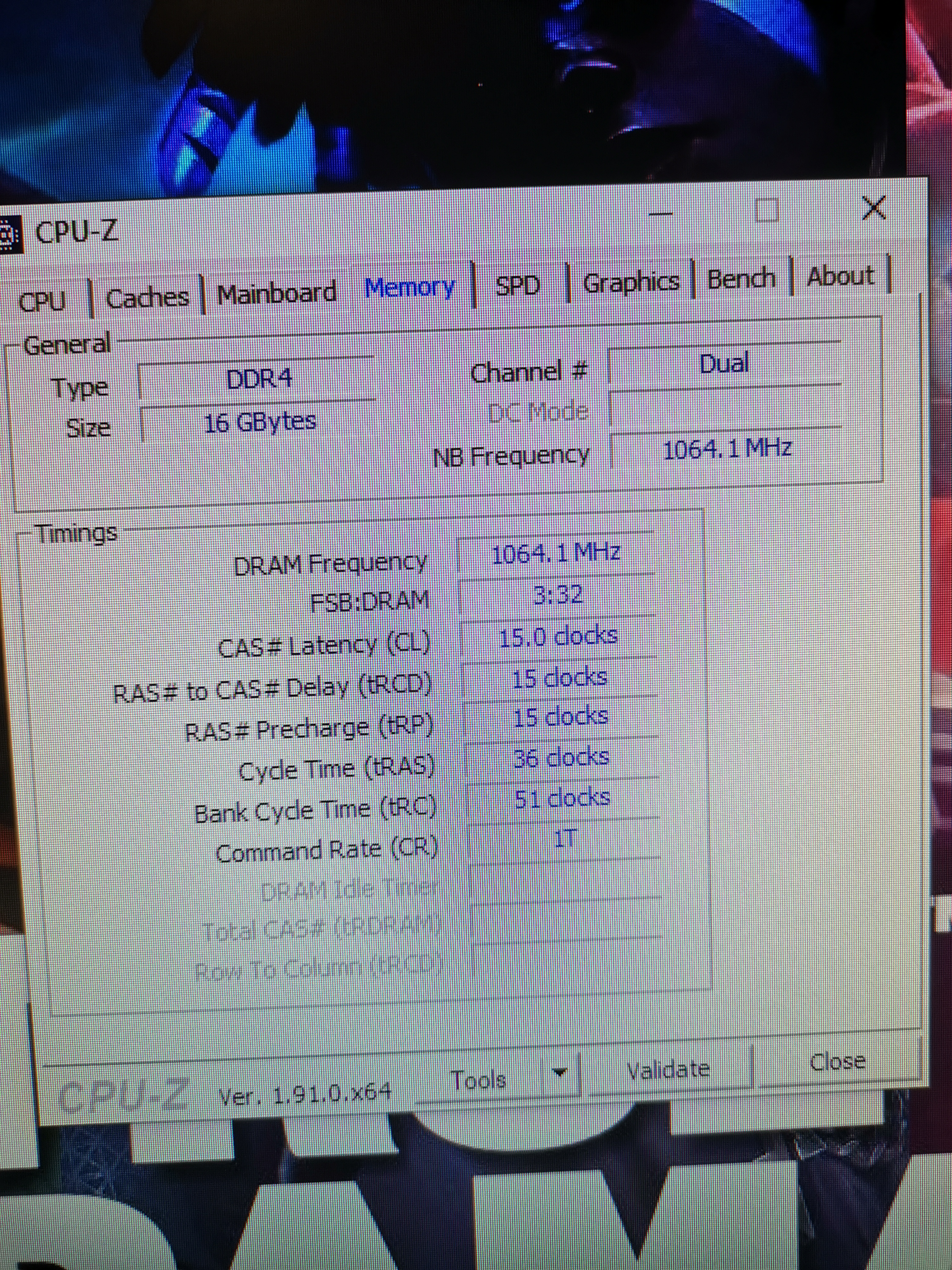

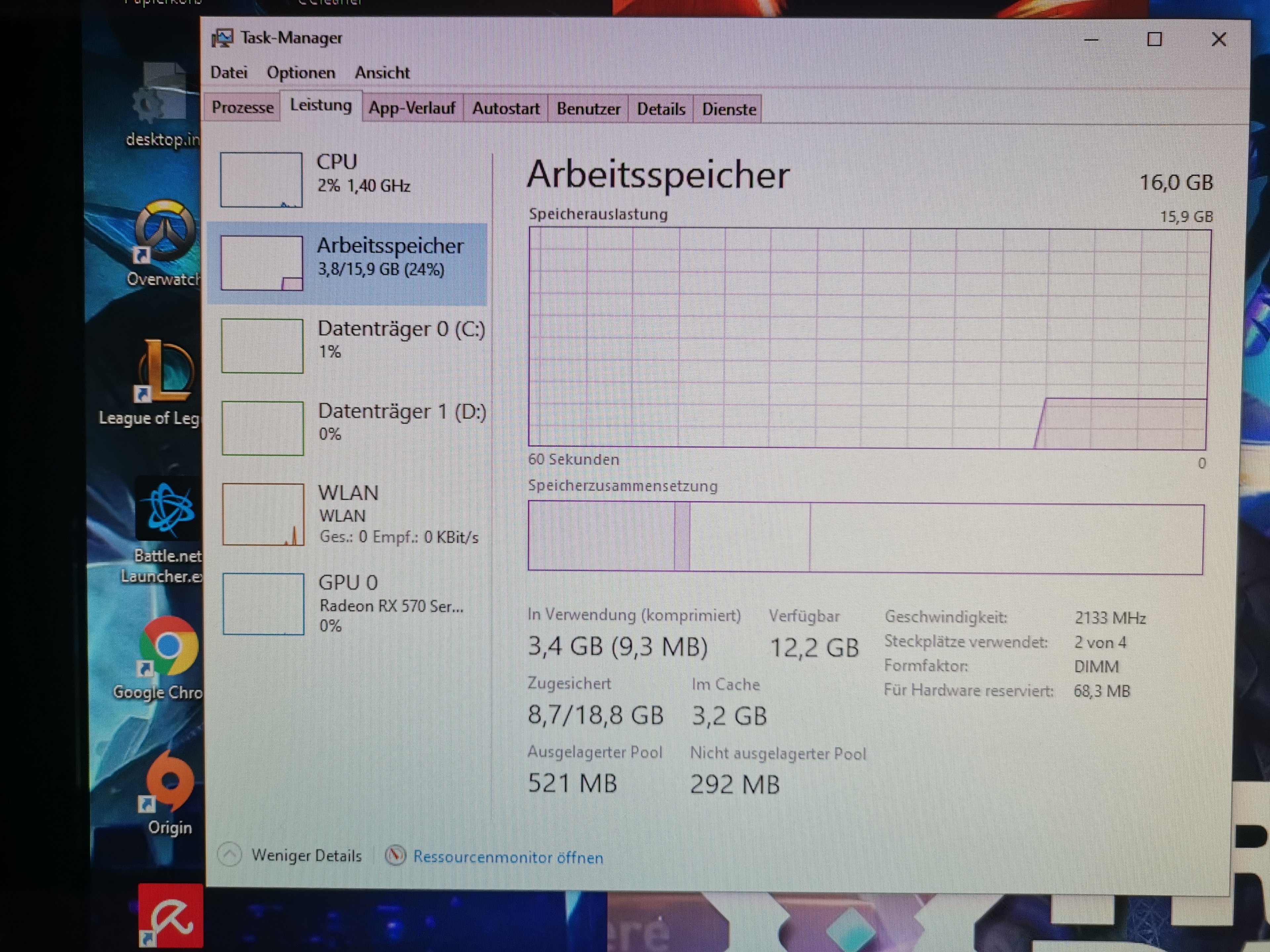

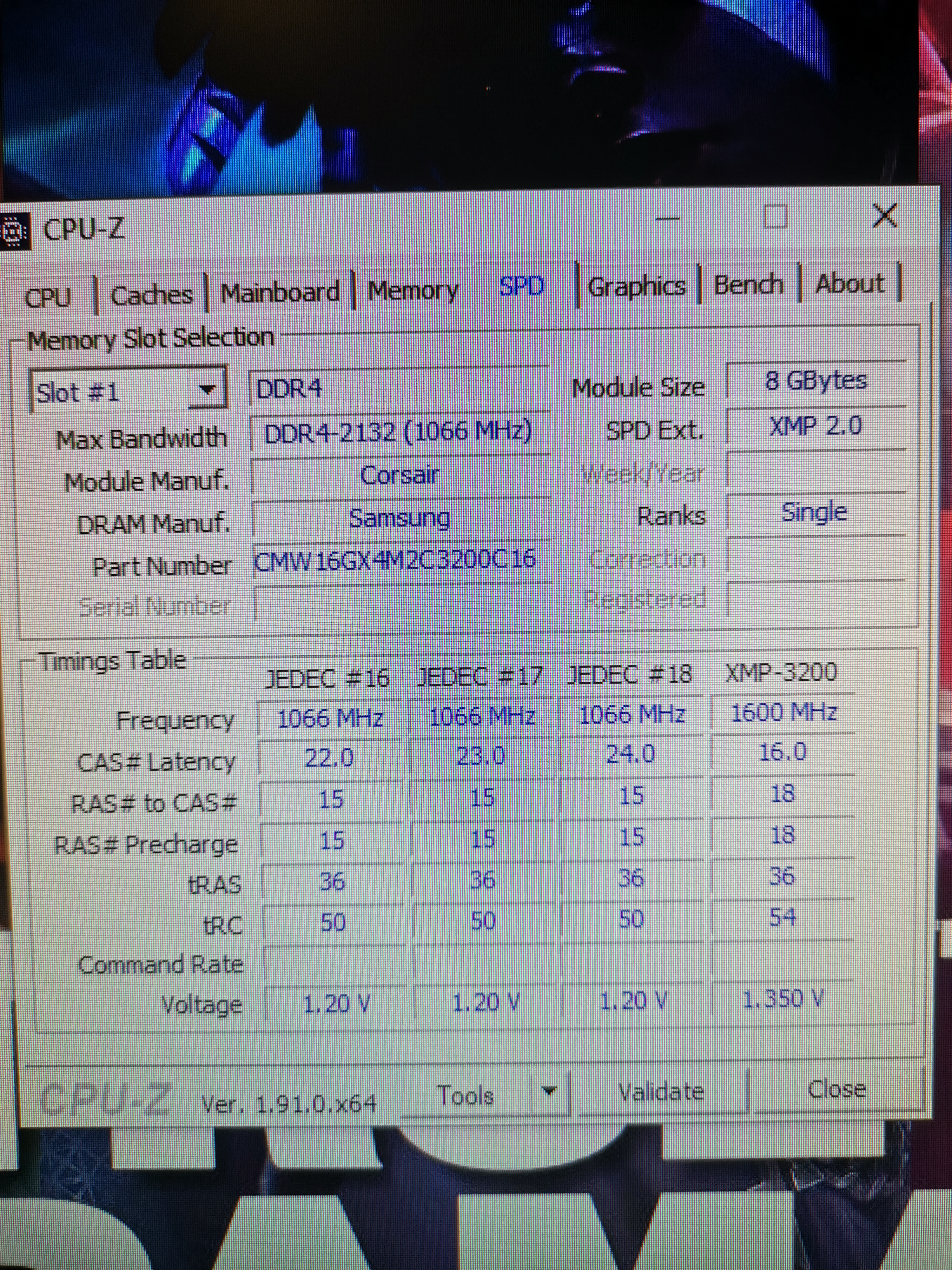

Dein Arbeitsspeicher läuft nebenbei nur auf 2133Mhz CL15, um die 3200Mhz CL16 zu bekommen musst du zumindest das XMP Profil im UEFI laden.
Bei einem 2000er Ryzen kann es aber durchaus sein, das der nicht mit 3200 CL16 läuft, evtl. musst du ein Profil für 3000Mhz oder 2933Mhz laden.

Bei der ram hab ich glaub ich bis jetzt nur 2800 probiert und der Pc wollte nicht mehr richtig booten. Und den Chipsatz habe ich mir geholt.

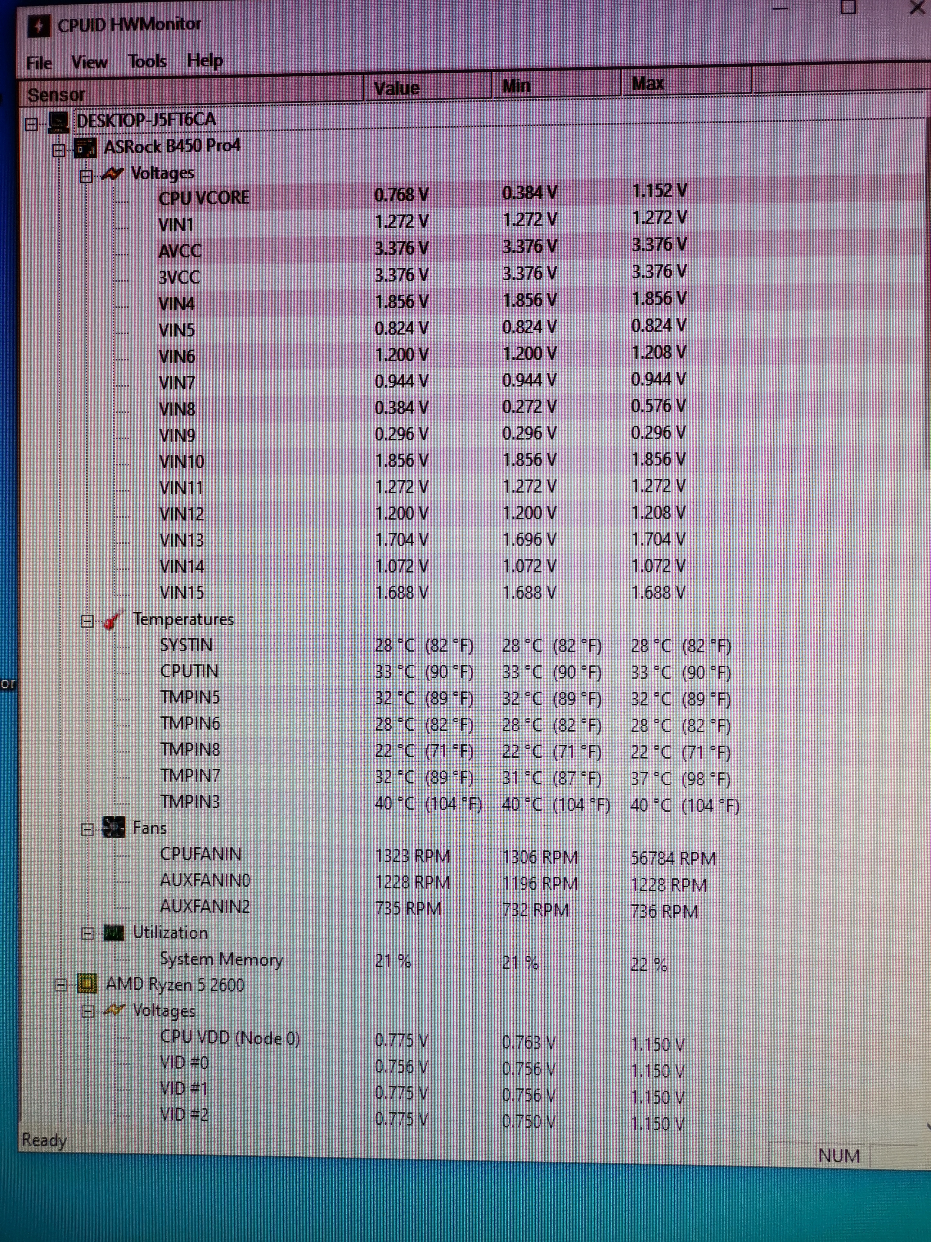

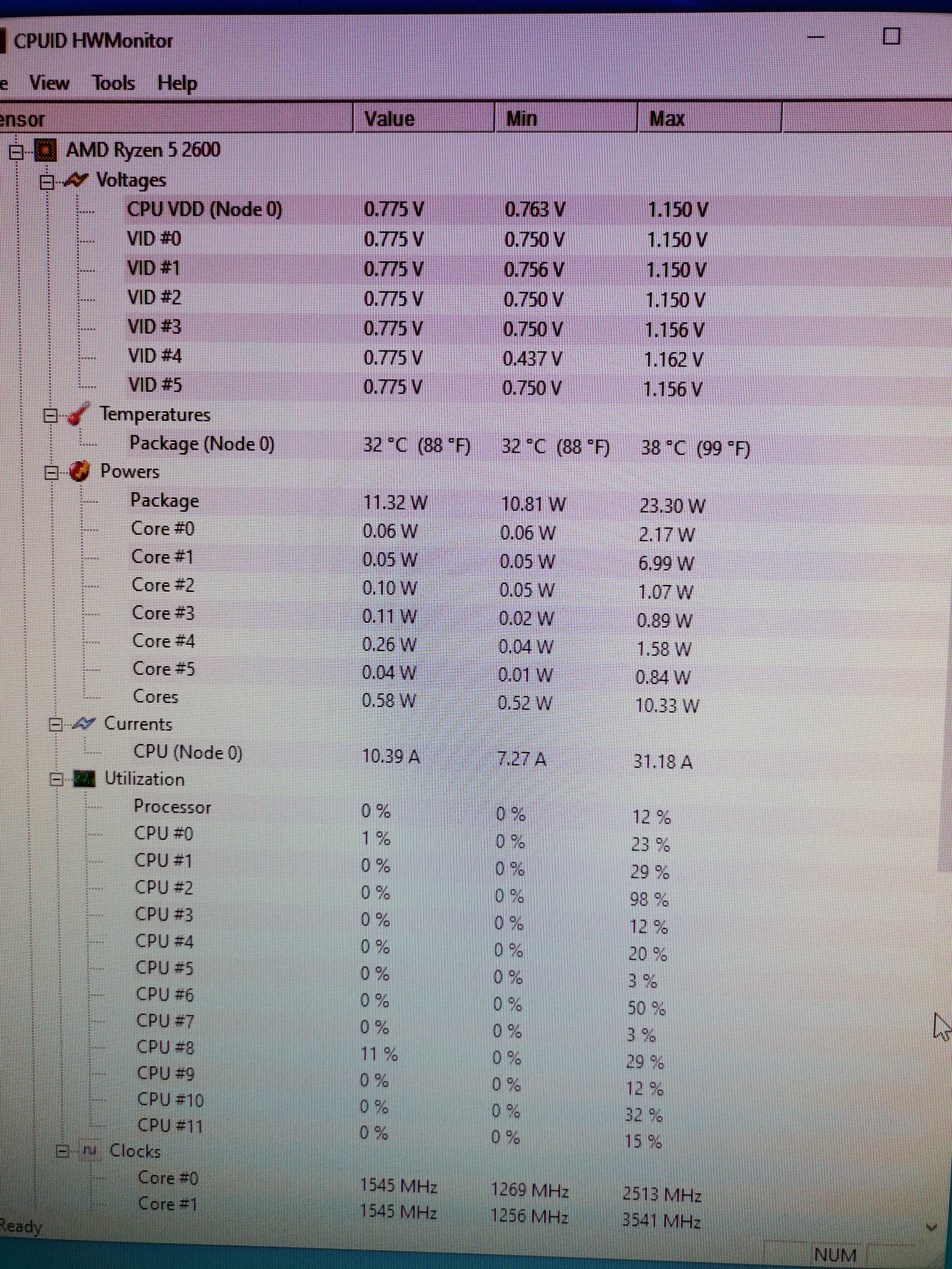

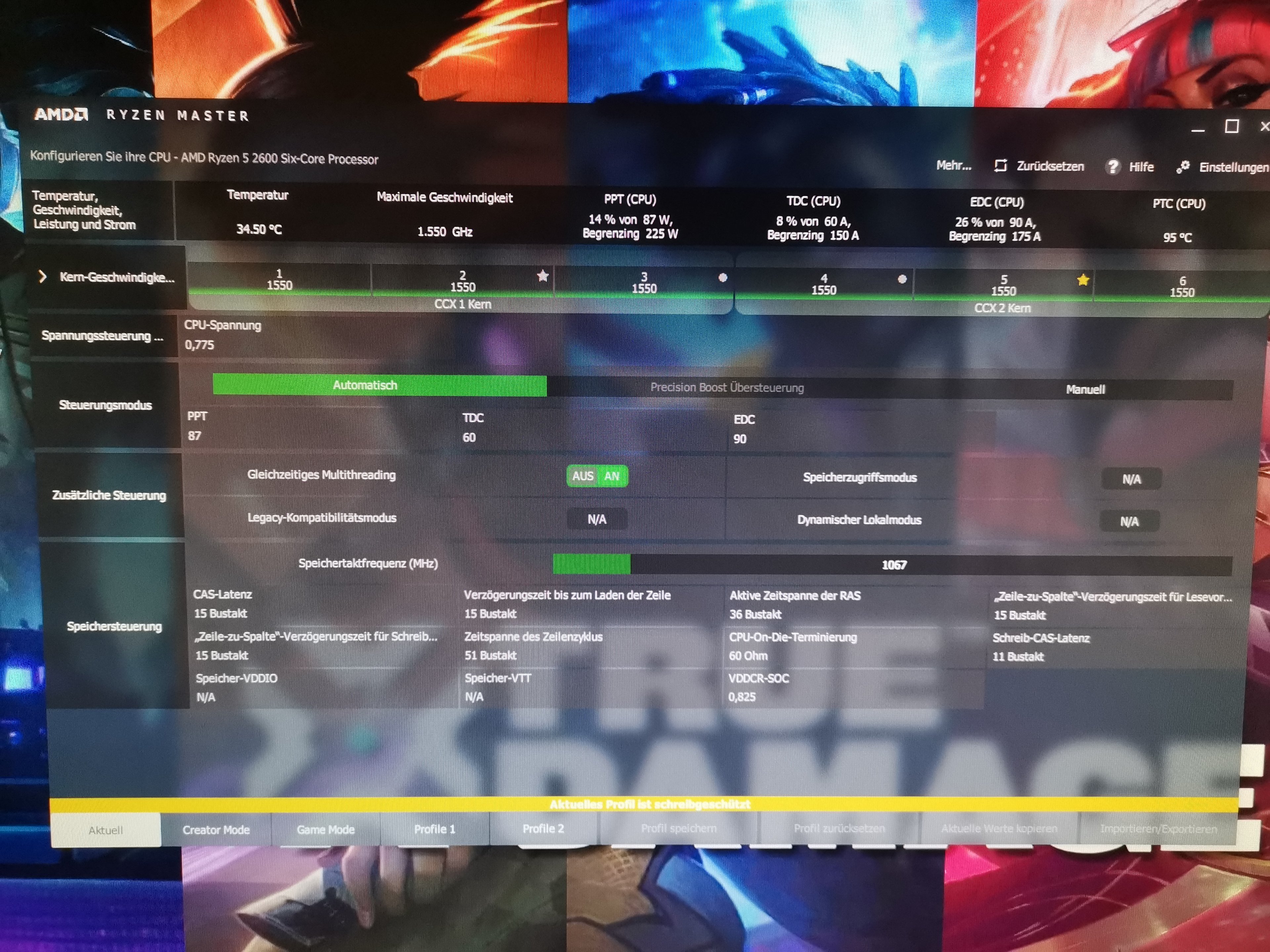

Ich habe grade weil ich kein experte bin nix übertaktet und unter last bin ich mir nicht sicher aber bin mir ziemlich sicher das sie in einem guten berreich ist

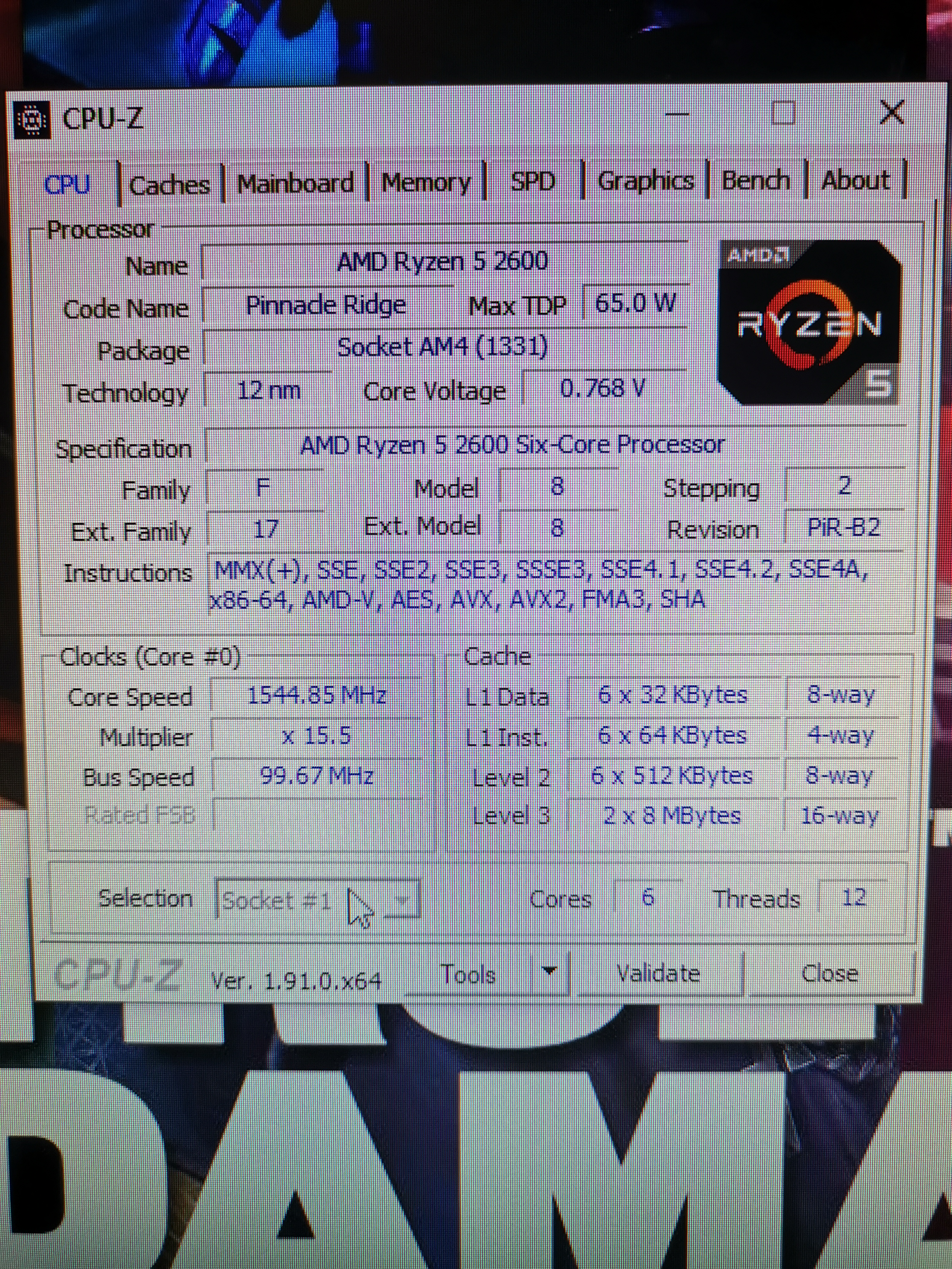

Aktuell taktet deine CPU laut Bildern ja nur bis 1550 mhz.
Das ist weit unter den was sie Standardmässig kann.
Also bitte mal Temperaturen ausloten im Standardplan und hier Daten liefern, damit wir dir helfen können und Fragen beantworten.
Hier wurden von mehreren schon Fragen gestellt die du nicht beantwortet hast.

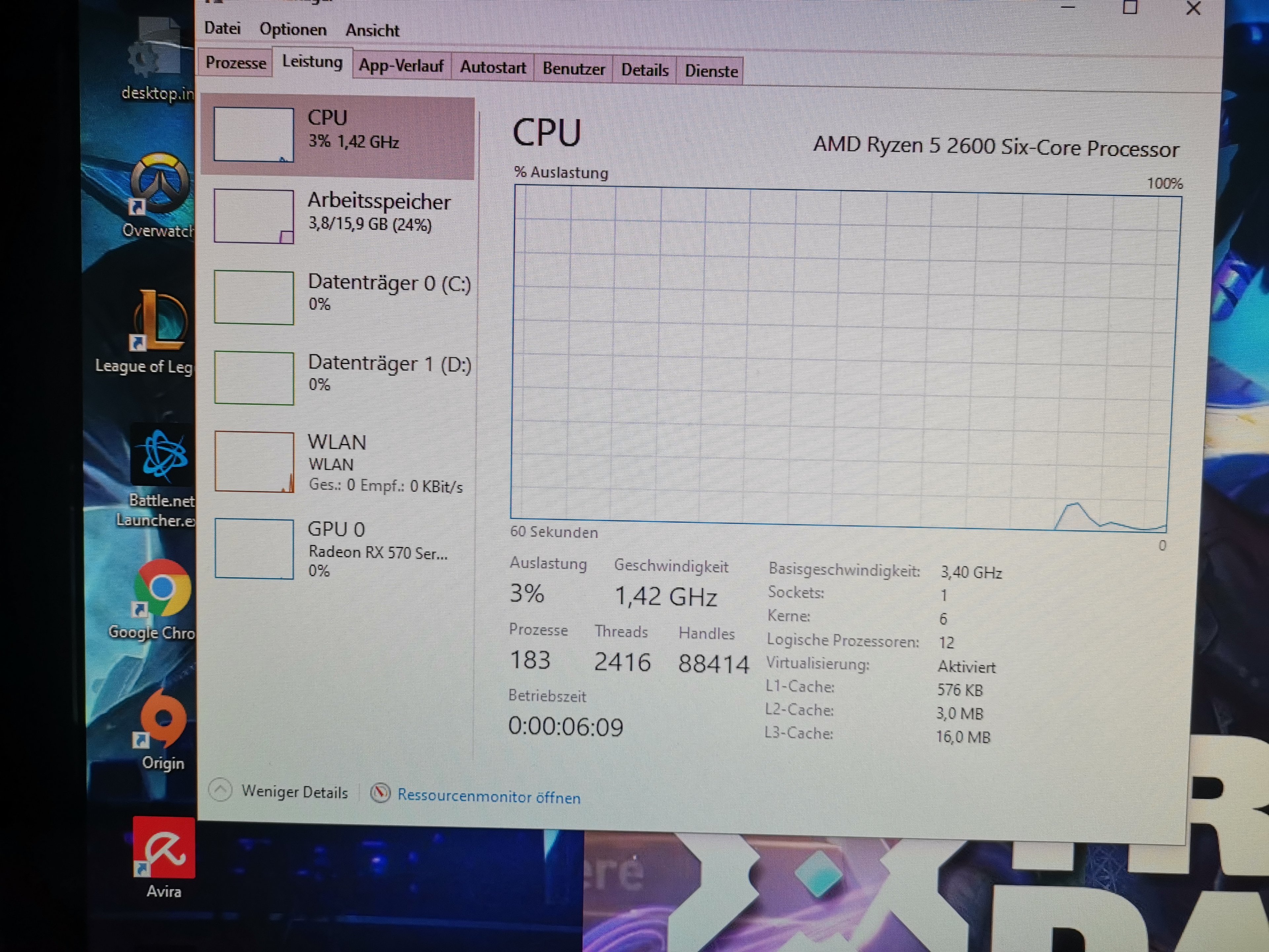

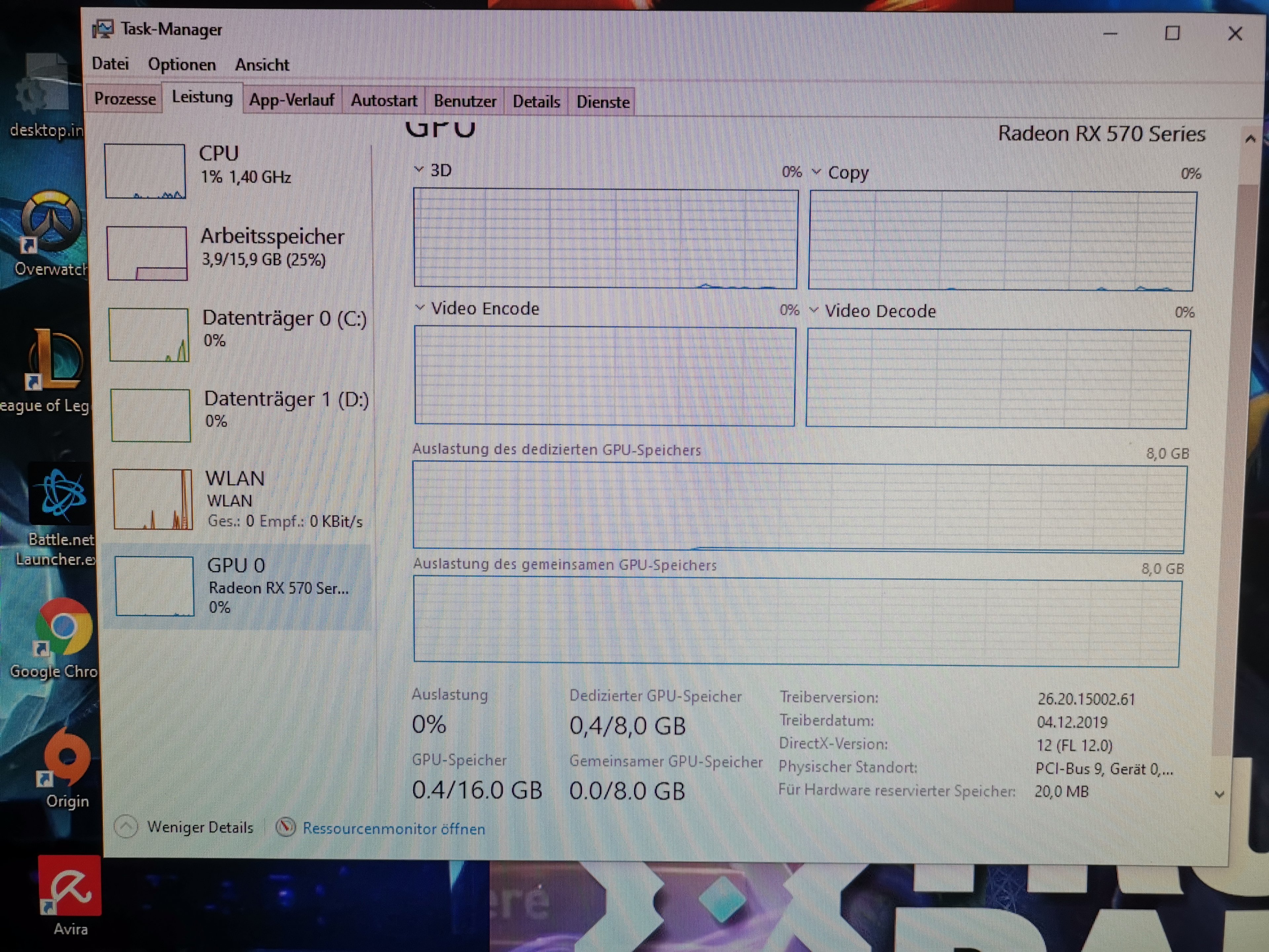

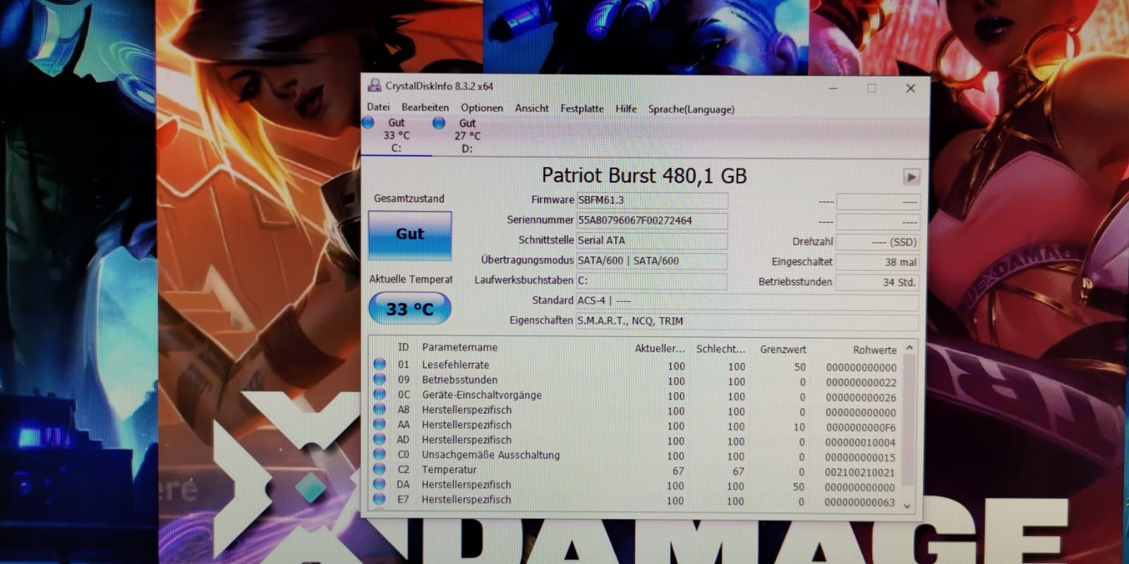

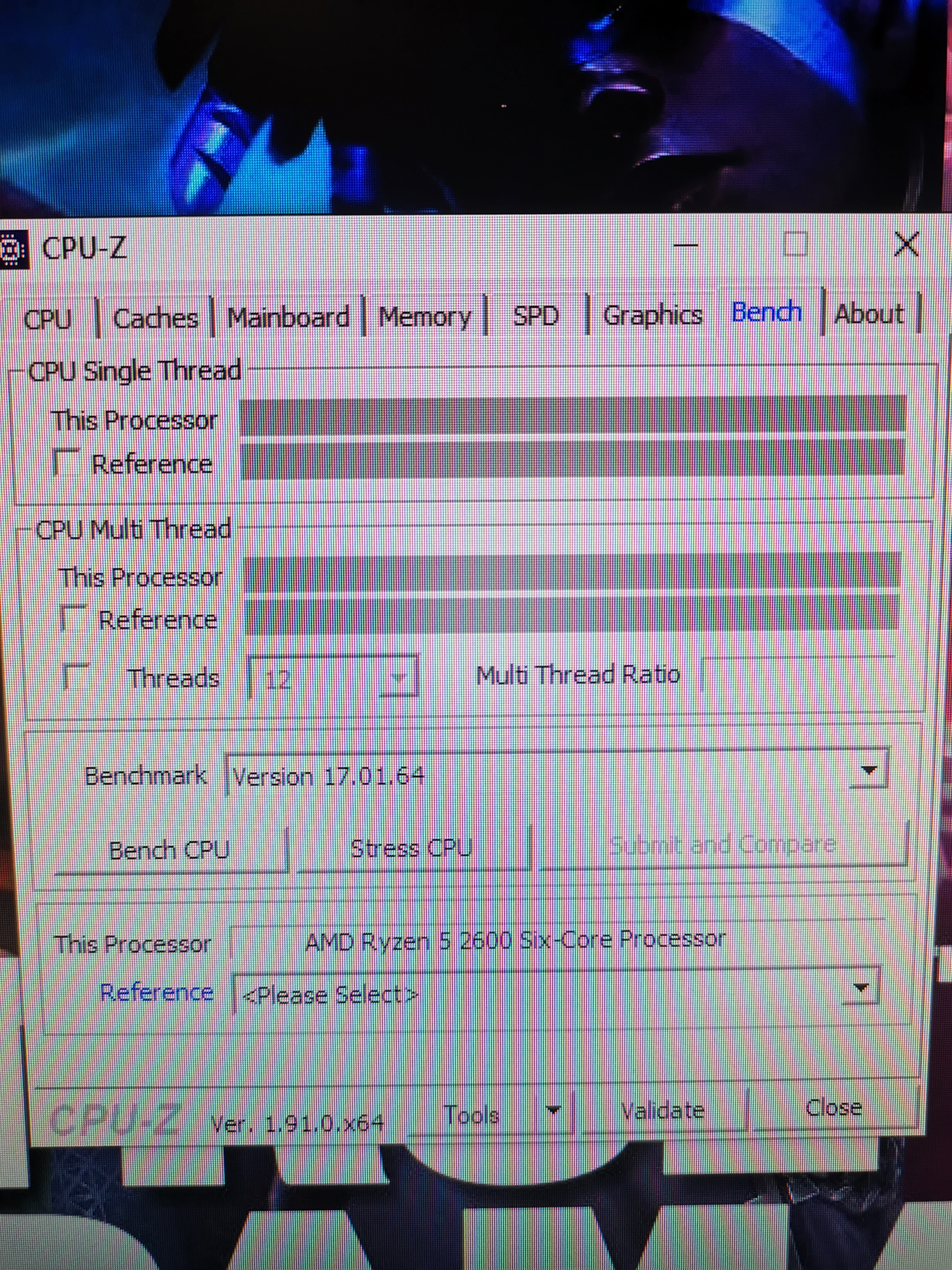

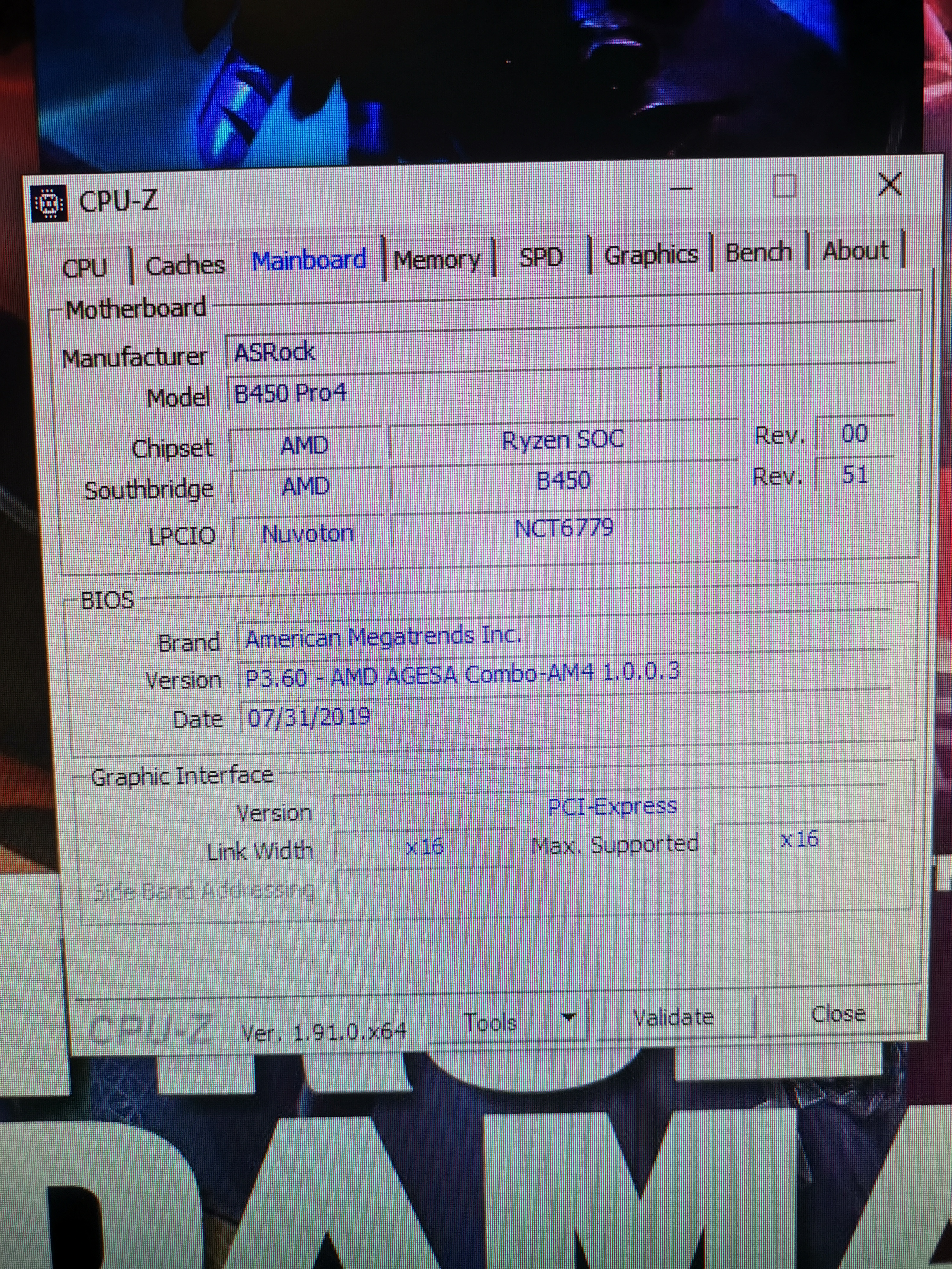

Also hab jetzt mal diese anzeigen ich verstehe auch manchmal nicht was ich wo schauen muss sorry brauche auch manchmal etwas

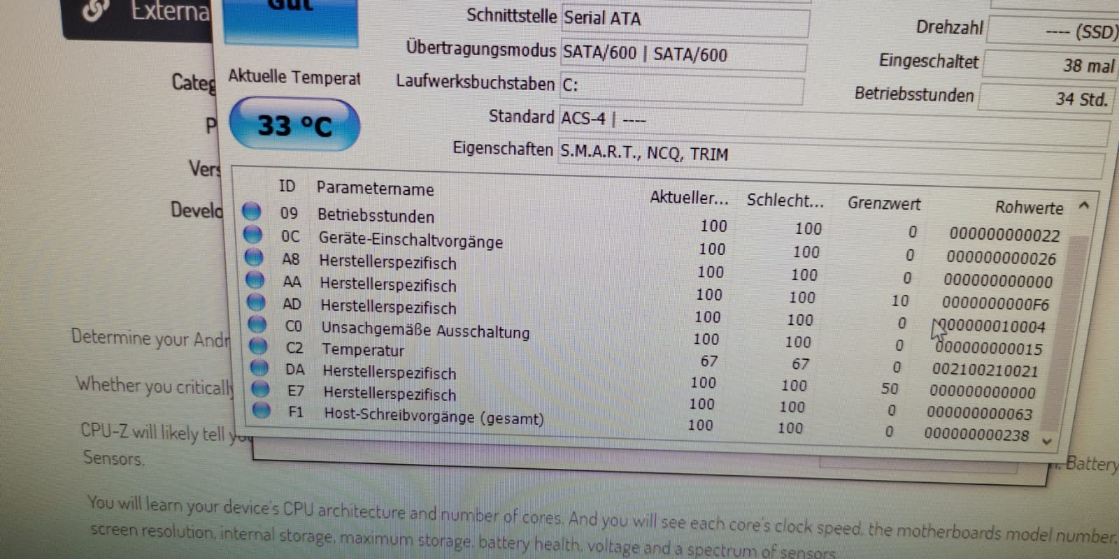

Ach ja eine SSD und verzeihung ich werde erst morgen mehr auskünftr geben können weil es schon spät ist aber bis jetzt danke das sich so viele zeit nehmen :D
Und ja energiesparmodus ist aus.

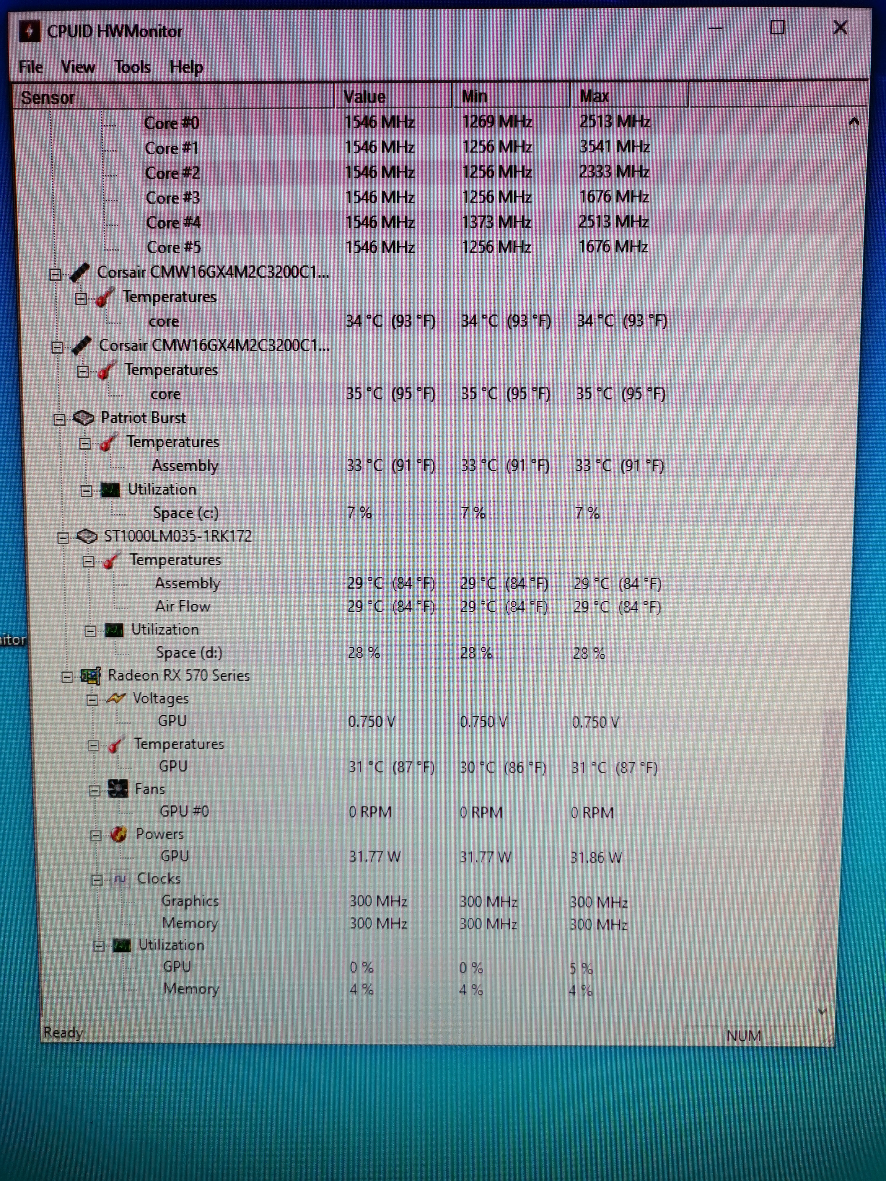

Ich hab immernoch die Vermutung, du hast ein Hitzeproblem-
CPU taktet normal, Kühler kommt nicht hinterher, daher die 4 Beeps und deine CPU läuft in einen Throttle.
Der Beepsound kommt schon vom Motherboard? Falls nicht, is meine Theory hinfällig ,)
Um das auszuschließen bitte CPU stressen und Temperaturen überwachen.
