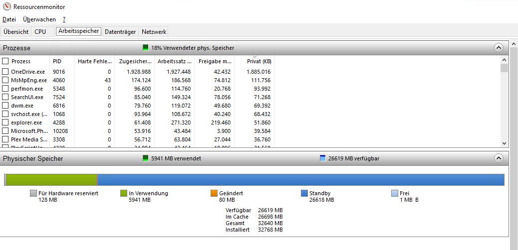

Muss ich das echt beweisen? Schalte doch mal den Cache Deiner Platten, den Windows-Cache und den CPU-Cache ab. Und wie lächerlich wenig passt in den HDD-Cache?
Screenshot ist #14. Du musst nur die Transferleistung bringen.
Aktuell sieht mein NAS so aus:
Kein Unterschied zu dem Screenshot in #14 (Frei: 1MB von 32GB)

Ich erkläre es dir mal:
Da steht:
In Verwendung:
5941 MB oder 18% (wie oben nochmal steht)
Standby (also nicht verwendet)
26618 MB
Du nutzt also aktuell nicht mal 20% vom Speicher, wobei ich mich frage warum bei dir One Drive überhaupt so viel aktuell zieht, vielleicht aktuell am syncen? Sonst wären es noch weit weniger. Egal.
Es ist ein Unterschied ob Speicher zugeteilt ist / real verwendet wird. Es stimmt nicht, dass nur 1 MB frei sind. 82% des Speichers sind verfügbar.

Okey, für Dich.
Da steht Im Cache 26GB, das ist genau der Wert der Standby gekennzeichnet ist, denn das RAM kann vom OS für Programme oder sonstwas genutzt werden. Solange das OS das RAM aber nicht braucht wird es als Datenträgercache genutzt.
Ein Film den ich von meinem NAS abspiele wird über das Netzwerk verteilt und gleichzeitig wird jedes Bit, das geladen und verteilt wird, ins RAM kopiert.
Das ist der Datenträgercache.
Wird das Bit nochmal benötigt, weil ich vielleicht im Film zurückspringe muss der DVD-Player die Stelle neu anfahren und nochmal von der Scheibe laden, weil er keinen bzw. nur wenig Speicher hat, ganz genau, das scheinst Du zu wissen, mein NAS greift auf die Daten im RAM zu, denn da sind sie ja gleichzeitig gelandet, das scheint Dir nicht geläufig zu sein.
