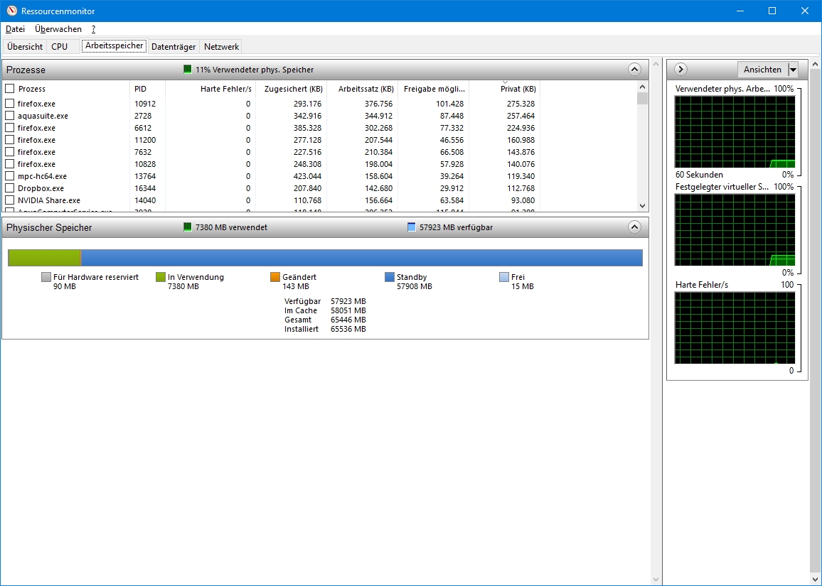

Ach komm schon, Du weißt genau wie ich das jedes moderne Betriebssystem sein RAM vollständig und bis zum letzten bisschen ausschöpft. Du musst nur richtig hinschauen. Das vorhandene RAM wird als Datenträger-Cache benutzt. Dafür ist es PERFEKT in einem File-Server.
Sollte auch auf jedem Linx-basiertem OS so sein, wenn Du "free" in die Console tippst, siehst Du das nach einer gewissen Laufzeit das komplette RAM als Datenträgercache benutzt ist.
Deshalb: Alles was im RAM liegt, muss nicht von der Platte geholt werden. Selbst so simple Sachen wie Verzeichnisse anzeigen gehen schneller, wenn die Verzeichnisse schon im RAM liegen.
