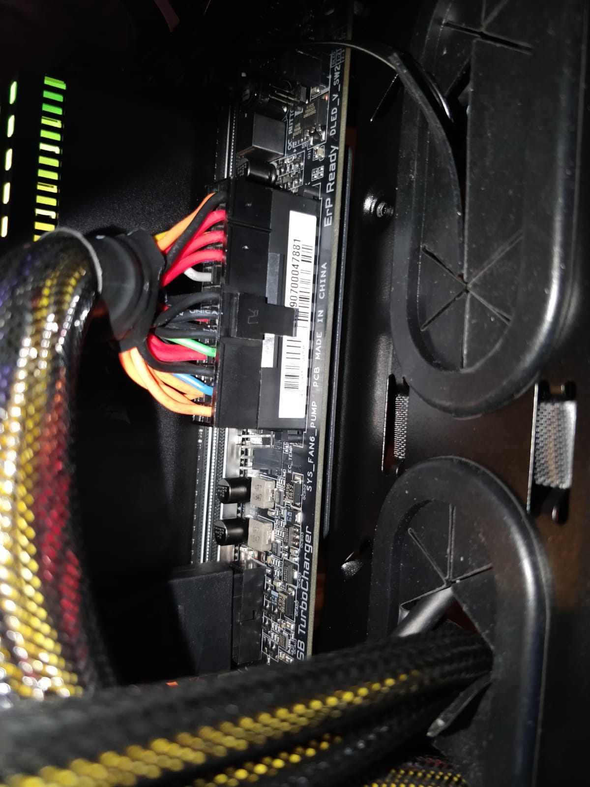

kannst du mal ein Foto von deinem Pc von der offenen Seite her machen so das man alle Anschlüsse sieht
ich hätte einen verdacht aber mal kuken
Reaktionen: sylvana91

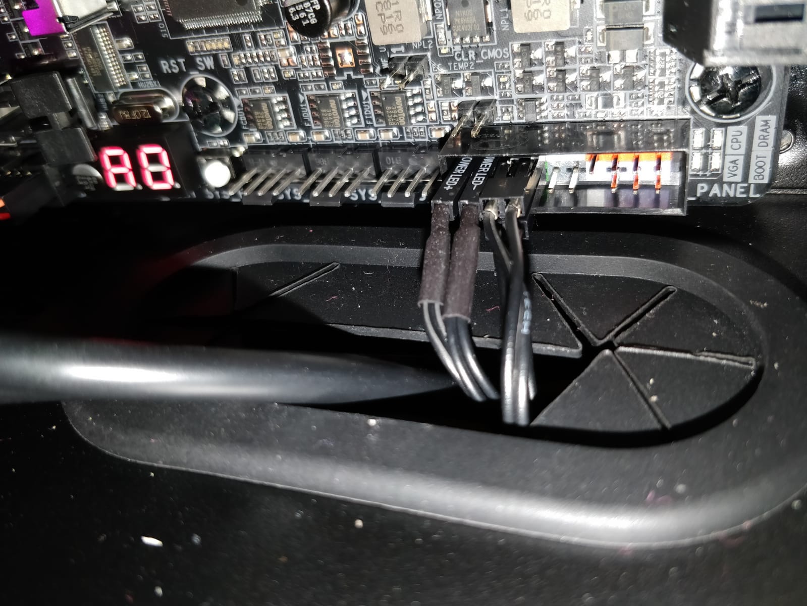

hier mal paar Bilder
hab noch vergessen zu erwähnen das wenn ich im Bios Menü bin friert er nicht mehr ein, nur wenn ich normal Booten würde daraus

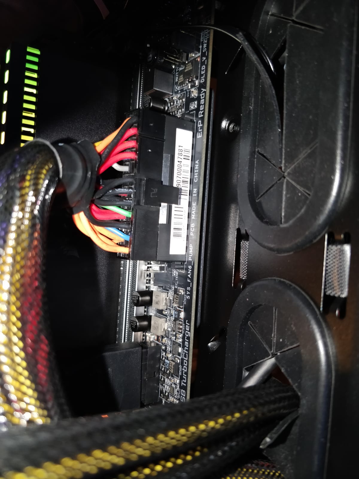

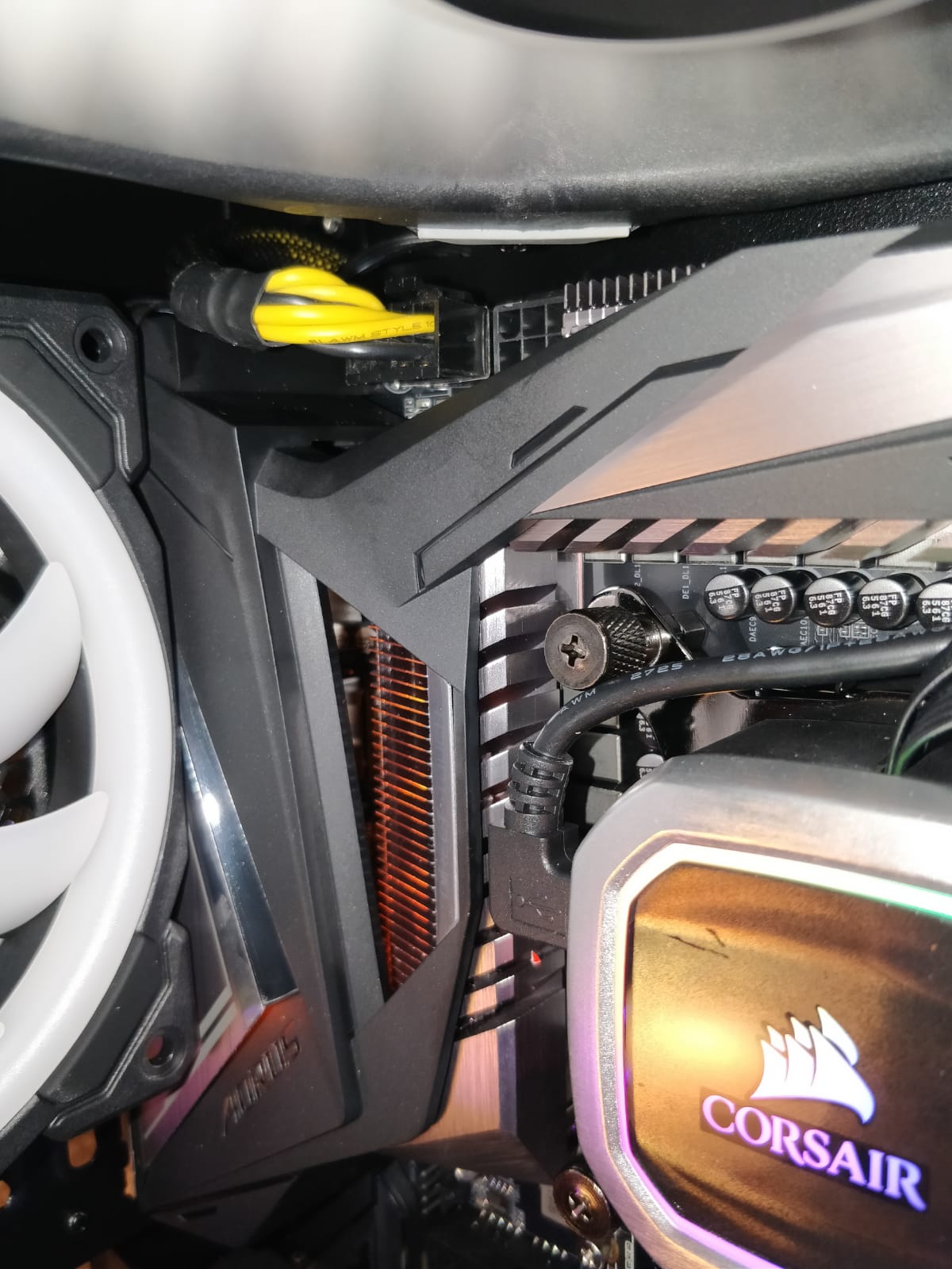

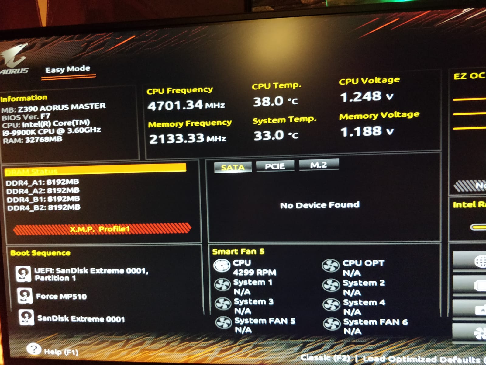

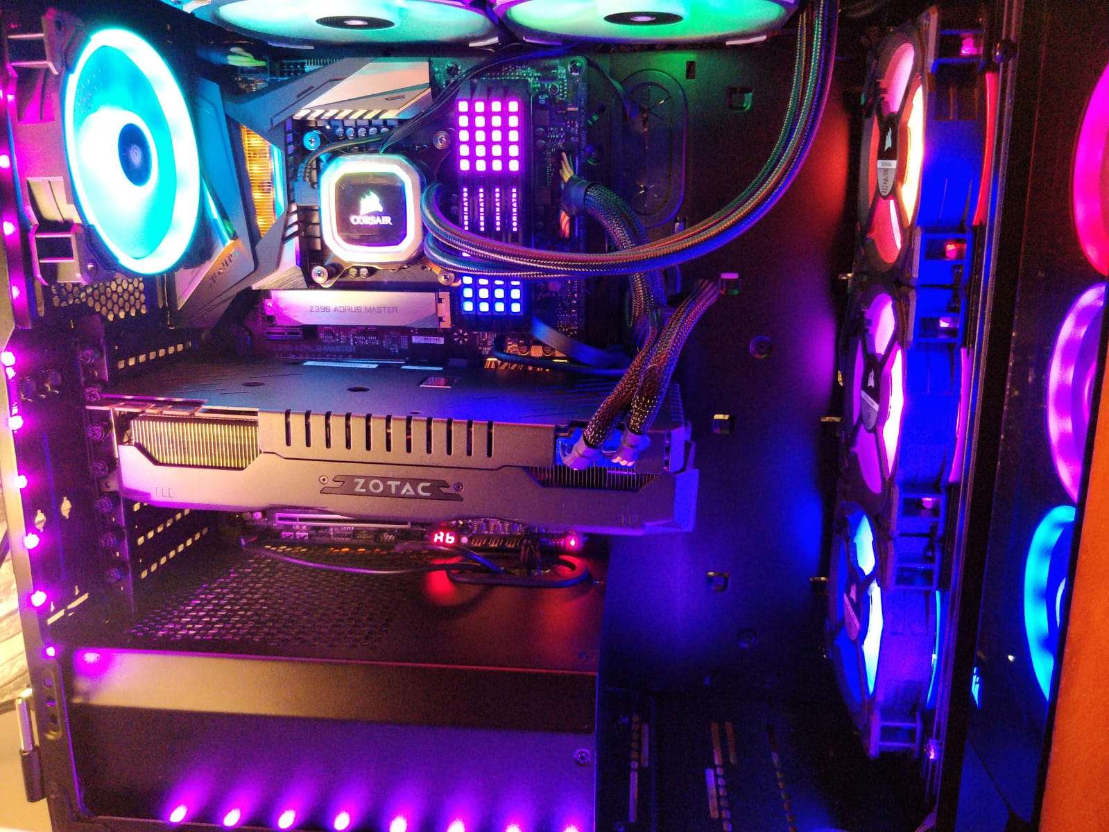

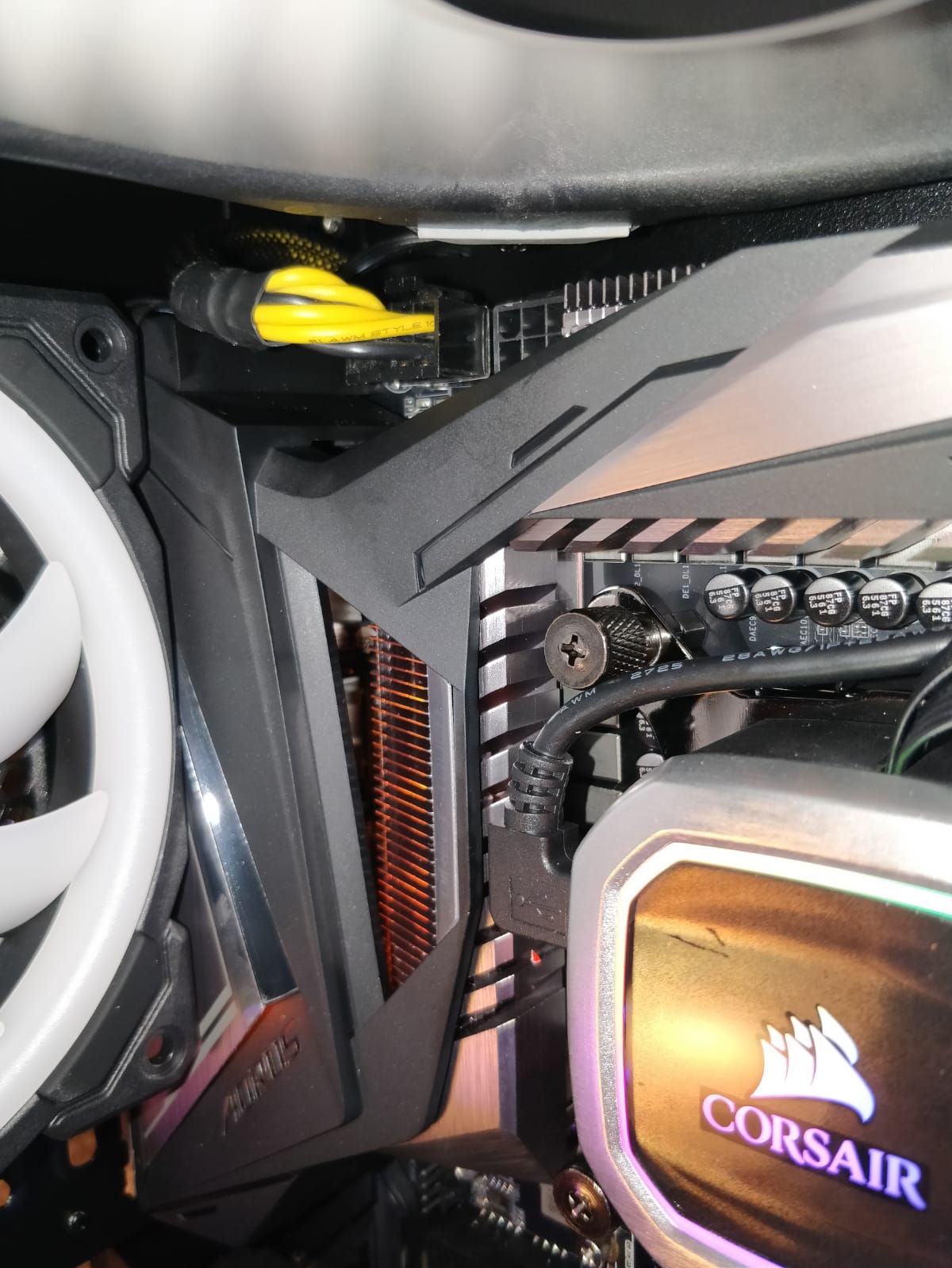

auf Bild 2 sieht es so aus, als ob nur einer von zwei ATX12V Steckern gesteckt ist?
Da Steckt doch nen 8Pin drinne den 2. braucht man nicht unbedingt.
Reaktionen: sylvana91 und FreedomOfSpeech

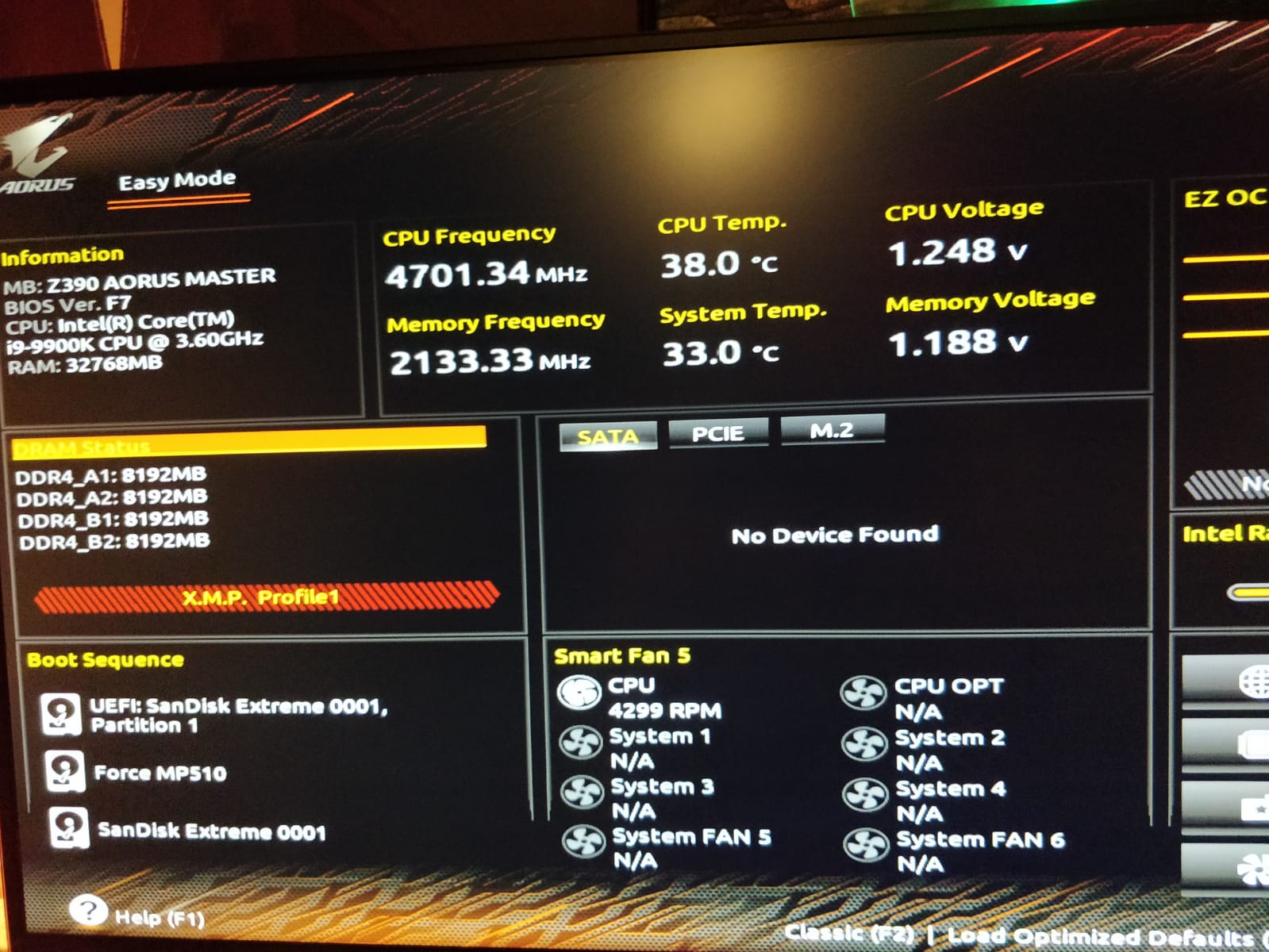

sylvana91 schrieb:
Z390 Aorus Master
32GB Corsair Dominator Platinum RGB DDR4-3600 DIMM CL18 Quad Kit

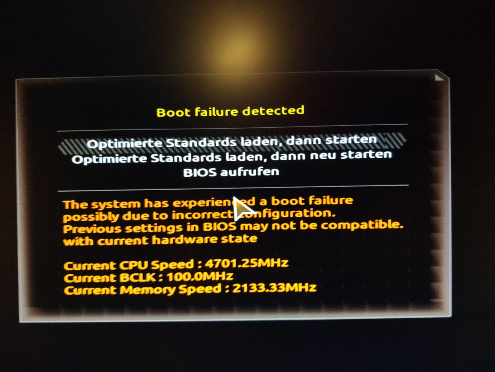

Wieso kauft man ein Quad-Kit, wenn die Plattform nur DualChannel kann und man zwei 16GB-Modulle billiger bekommt, die dann auch noch schneller sind, leichter vom Speichercontroller verwaltet werden können und ein späteres Upgrade ermöglichen? (Beispiel)
sylvana91 schrieb:
XMP Profil angemacht
Sieht auf Bild 1 nicht so aus, da wird der Speicher mir 2133MHz angegeben.
Hmmm, wegen dem zweiten 8Pin werde es morgen auch mal mit einem anderen Netzteil probieren habe nur noch diesen Stecker hier frei, glaube zwar nicht das es daran liegt will aber alles probieren
@Sound-Fuzzy erstmal aus rein optischen Gründen und zumal ich ihn sehr günstig bekommen habe, bin kein Benchmark Jäger werde da keinen großen Unterschied merken. Und das Bild war vor dem Neustart mit XMP Setting.

Was ist das für ein SanDisk Teil? Steckt da eine SD drin, von der gebootet werden soll?
Und warum läuft die CPU im BIOS auf 4,7GHz?

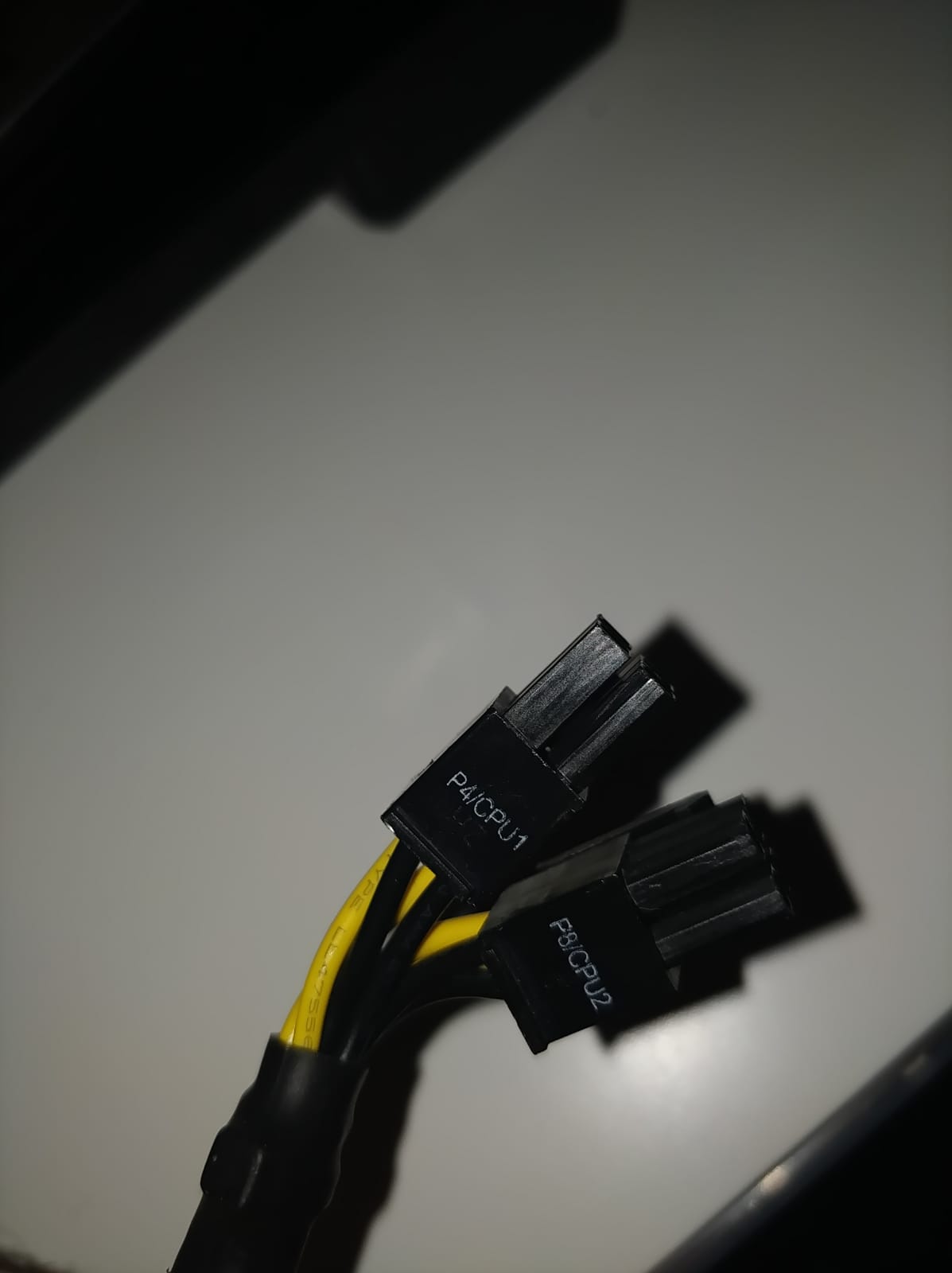

dein Bord mit diesem Prozessor braucht dringend diese zweiten Anschluss,das war auch mein Anfangsverdacht das dieser fehlt. verwende aber nie Adapterkabel. das Netzteil muss dringend alle Anschlüsse liefern können.
da dein Netzteil auch schon 6 Jahre auf dem kasten hat ist es sehr ratsam ein neues mit eben diesen Anschlüssen zu besorgen.
Fotos hast du übrigens super gemacht Danke 👍

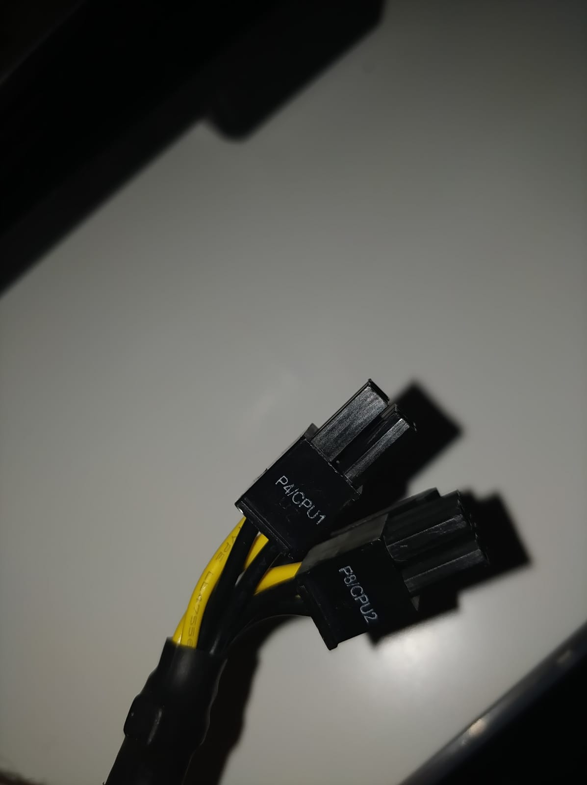

Kannst du mir ein oder zwei Netzteile empfehlen die für dieses System die zwei 8 pins bereitstellt? Habs mit einem anderen versucht der hatte aber auch nur ein 8 Pin, kein Unterschied
Das SanDisk Teil ist übrigens mein USB Bootstick - keine Ahnung warum er auf 4,7 Ghz läuft habe nichts verändert.
Die zwei Stecker auf dem Foto aus Beitrag #15 sind schon die richtigen, die kannst du nebeneinander in die 8 poligen Steckerbuchse stecken. Dein Netzteil bringt also die entsprechende Stromversorgung schon mit.
