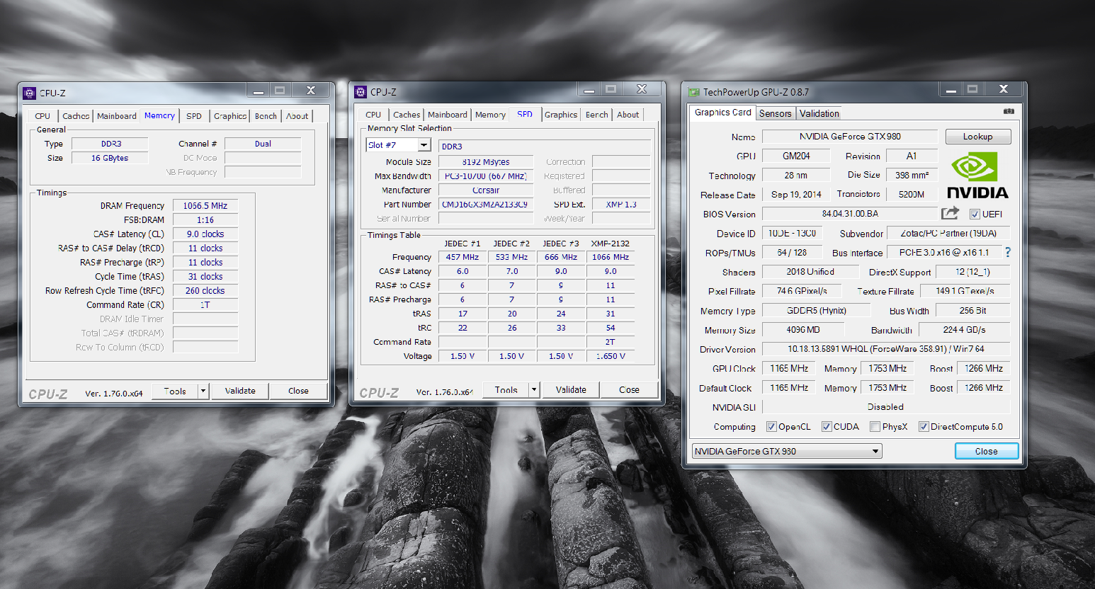

Ich weiß noch gaaanz genau, als ich damals den RAM auf Werkseinstellungen hatte sprich 2133 Mhz 9-9-9-24 SPD-Latenz und 1,65 Volt...XMP 1.3 usw. ; da hatte der PC dauernd diese Random Reboots ...

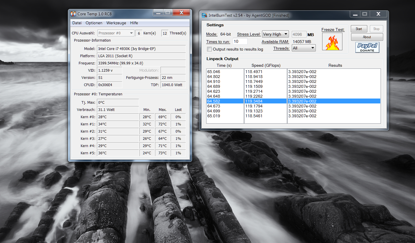

Jetzt heut hab ich die getestete Latenz von Corsair (die auf der Webseite http://www.corsair.com/de-de/domina...ual-channel-ddr3-memory-kit-cmd16gx3m2a2133c9) genommen sprich 9-11-11-31 und halt für mich das T1 statt dem T2; sowie die 1,65 statt den vorherigen 1,50 Volt. Siehe da - das Teil rennt merklich schneller, sparsamer (Watt)! Vorallem der Boot Vorgang bei Windows 7 mit der normalen HDD Zudem das Wichtigste: Der PC verursacht nun keine Reboots mehr. Zusätzlich sind die Temps bei Core Temp und Prime95 um um etwa 10 Grad kühler als vorher (Max Temp mit Prime95 halbe Stunde erster Test: 82°C/ Aktueller Test: 70°C) Das dass so viel ausmacht, hätte ich im Leben nicht dran gedacht :mussweg: Ist echt peinlich ... Naja wenigsten wäre da das Problem mit dem Random Reboots weg!
Die Bios Settings sind auf "Wait for F1 Error" und "power state after AC loss" => Off... Jetzt fehlen mir noch die Feinschliff-Einstellungen zu meinem System, da ich ja etwas OC betreibe. Ich werd nacher nach dem Post hier "Alle" Einstellungen per Bild zeigen und ggfs. kann mir der ein oder andere liebe PC-/Fan/Helfer/Pro, Tipps geben :D Freu mich jetzt riesig, das es soo gut läuft! Trotzdem werd ich das Netzteil noch auswechseln lassen, da der untere Anschluss nach der Null Methode, die ich vorher noch durchgeführt hatte, einen Wackler aufwies. Am Kabel lag es nicht, hab extra verschiedene FAN-Anschluss Kabel und Eingänge getestet und mit einen Lüfter der mit Beleuchtung sogar lief, ausprobiert (kann schon mal nicht viel Flöten gehn ;) ) Alle Anschlüsse waren okay, bis auf der Untere, der hatte bei dem Lüfter zu Drehzahlschwankungen und wackeligen Disko-Licht geführt!
Die letzte Frage wäre noch, der Sensor Anschluss für die Corsair H100i, das eine Kabel (nicht das mit dem SATA Anschluss), wo das auf meinem Board hinkommt?
Hier noch zwei Bilder der Tests:
