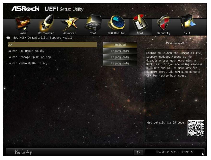

Du musst im Bios uefi deaktivieren, sonst bootet der Stick eventuell nicht, weil er ja nicht uefi bootfähig ist.
Das geht erst ab Win8, wenn der USB Stick als FAT32 formatiert ist. Kurz gesagt.
ich weiß ehrlich gesagt nicht, wie ich uefi im bios ausschalten soll :/
ich probier es mit dem Programm für den Stick und nein usb 3.0 hab ich benutzt
Schau mal ob du irgendwo "Boot Option" findest. Dort einfach eine andere "Bootoption" auswählen.
Das habe ich im Benutzerhandbuch gefunden.
Dort sollte bei CSM "Enabled" stehen. Dann sollte es gehen.
Und oben beim Reiter "Security" sollte "Secure Boot" eventuell ausgeschaltet sein.
Schuld wird das Secure Boot sein. In der Kompatibilität von UEFI OS zu legacy oder other os stellen.
Du musst im BIOS" fast boot" auf disabled stellen sonst ist das booten vom USB Stick nicht moeglich (Seite 77 im User Manual), desweiteren "Secure boot" auf disabled (Seite 80 im User Manual engl.)

Secure boot war disabled
fast boot disabled

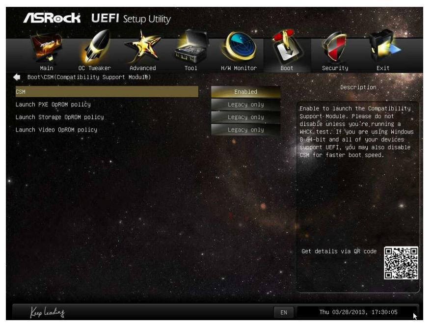

CSM Enabled und darunter alls Legacy Only.
fast boot disabled
jup, so sollte es sein! :)
