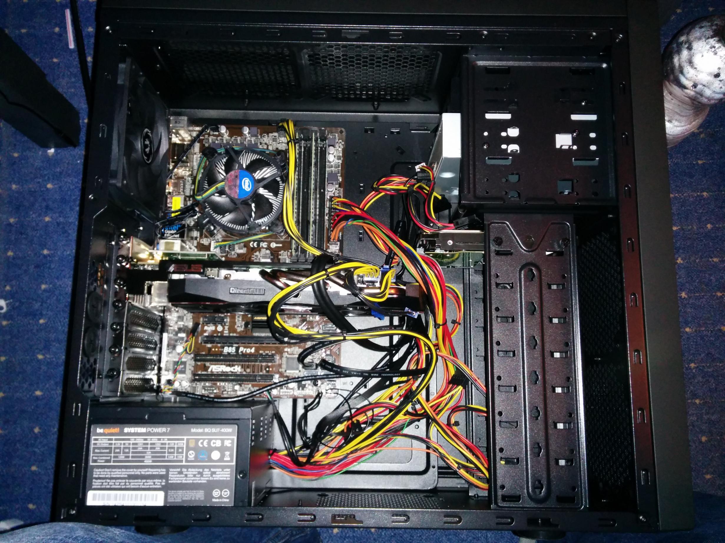

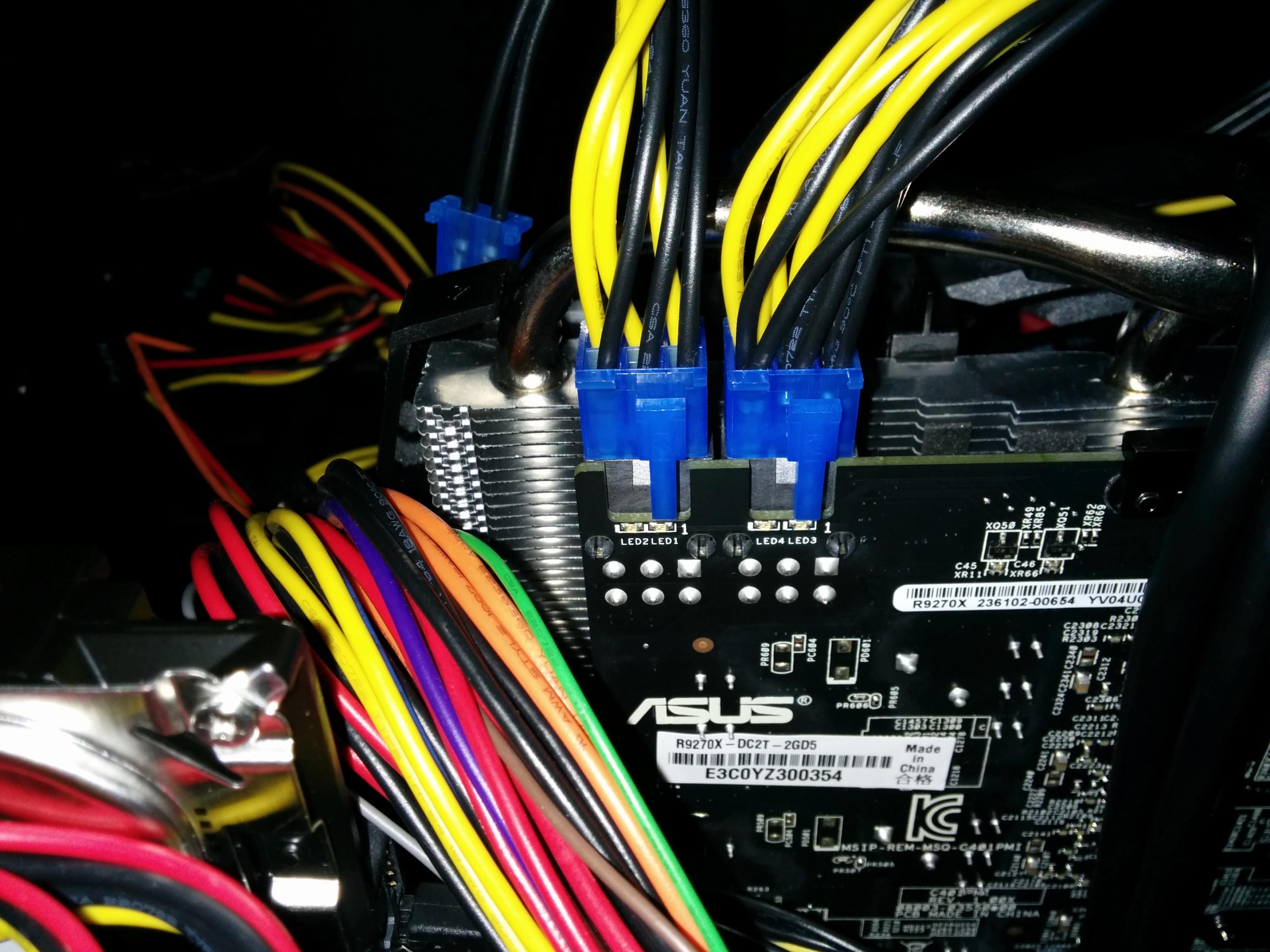

Fotos kann ich grad schlecht Posten(mit Handy on)( OK i wie hab ichs geschafft aber es fehlen noch welche)
Ja HDMI war abwechselnd an Graka und Mainboard angeschlossen.Bin mkr unsicher welcher Stecker auf das Mainboard oben mittig muss(2x 4 Pin Stecker mit Namen P4 und P8)es sind aber keinen anderen Stecker übrig die passen würden.
Die Graka ist mit 2 6Pin Kabeln angeschlossen (auf den Kabeln steht VGA drauf ..)
Ich glaube 6 Abstandhalter am Mainboard ..wie meint ihr das mit korrekt angebracht? Ich habe natürlich nur
Abstandhalter dahin gesetzt wo auch ein passendes Loch war..

So wie es aussieht, sind die Kabel so weit korrekt angeschlossen. 24Pin ATX, 4/ 8 Pin CPU und auch die beiden Anschlüsse der Graka sind belegt.
Ich würde mal mit der Minimal-Konfiguration wie in der Null-Methode weiter oben schon gepostet testen.
Das Kabelwirrwarr würde ich auch mal nächster Gelegenheit ein wenig aufräumen. Das Gehäuse bietet ja auch entsprechende Kabeldurchführungen zwischen Tray und rechter Gehäuseseite.
Sieht robust aus...ABER es ist ein ASRock Mainboard hehe.
