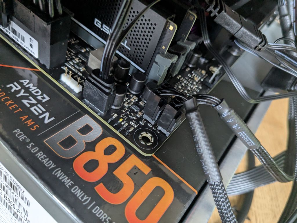

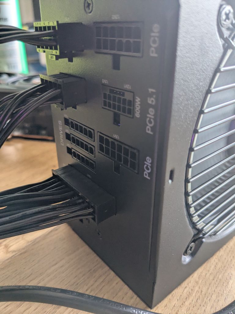

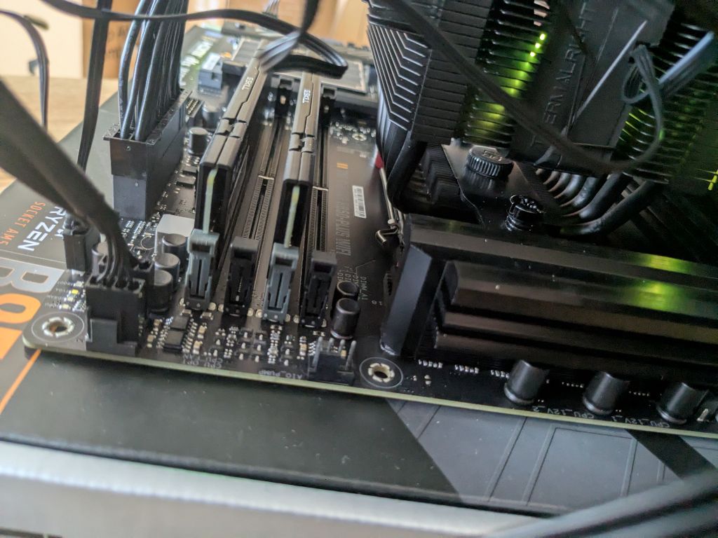

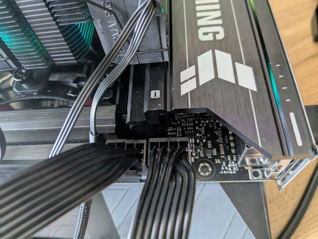

Also ich hab natürlich nicht das CPU Ende mit dem Netzteil verbunden, sondern statt Kabel 1 in Buchse 1 auch mal Kabel 2 in Buchse 1 wenn das verständlich ist.

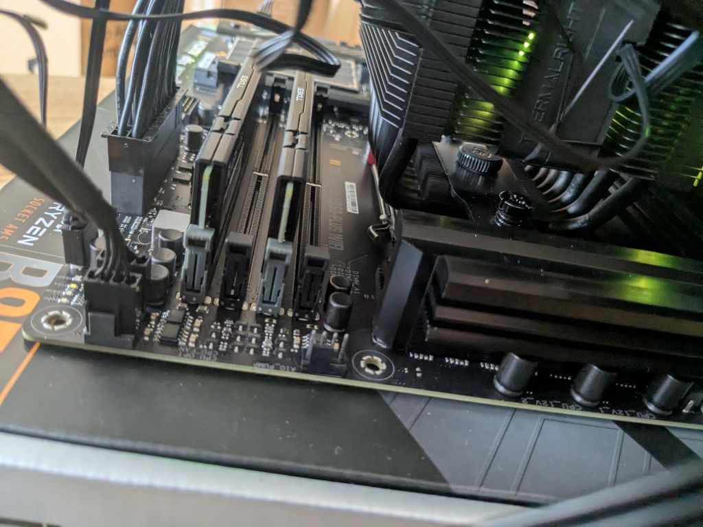

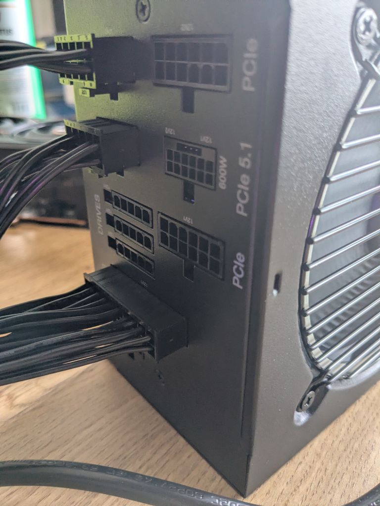

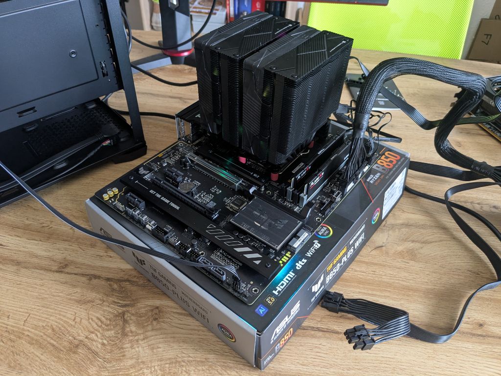

Ich hoffe, die Bilder helfen.

Sorry, aber die Fotos sind nicht gut. Man sieht nicht was wohin geht.
Müsste da in der zweiten unteren MB-Buchse vom Netzteil auch was dranstecken?
Reaktionen: Saryus
@Tevur Danke für den Hinweis, jetzt hats zumindest mit integrierter Grafik schonmal geklappt...
Ich teste gleich mal mit GPU und schaue obs dann auch noch funktioniert.
Sorry an alle für die schlechten Bilder, ich hoffe die werden nächstes mal besser.
Reaktionen: Tevur und stefan92x
Das zweite Kabel von dem großen ATX Board Stromstecker ist am Netzteil nicht angeschlossen, zumindest seh ich das da auf deinem Bild nicht.
Edit: oh viel zu langsam 🙈🙈
