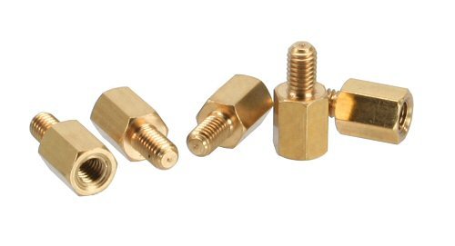

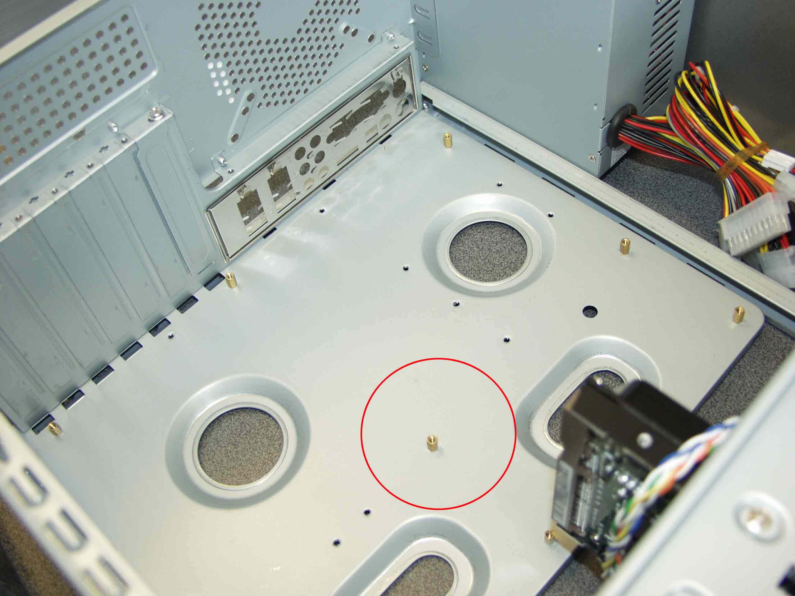

Was ist mit Abstandhalter fehlen gemeint?
diese dürfen nur da verbaut sein, wo auch die Löcher im Mainboard zum verschrauben sind

Was kann man denn bei den Abstandshalter falsch mache, darf das MOBO das Gehäuse nicht berühren?

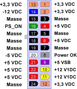

Nun verbindest Du Pin 16 (grün) mit einem Massekontakt (schwarz). Das schaltet das NT ein, und wenn Du nochmal für 3-5s kurzschließt wieder aus.

So sehen Abstandshalter für gewöhnlich aus:

die Anstandshalter haben die Aufgabe den Abstand zwischen Mainboard und Gehäuse zu erzeugen, damit die Kontakte auf der Mainboard Rückseite nicht auf den Gehäuse aufliegen und ein Kurzschluss erzeugen

Das funktioniert bei den Be quiet Netzteilen nicht! Es langt auch nicht eine Festplatte als Last daran anzuschließen.
@BlackWidowmaker mir wurde gesagt das überbrücken zum einschalten des NT Geht bei BQT Netzteilen nicht.

@bisy habe 4 Abstandshalter korrekt eingebaut, daran sollte es nicht liegen

...habe 4 Abstandshalter korrekt eingebaut, daran sollte es nicht liegen
Das sehe ich anders.
Bei nur 4 verbauten Abstandshaltern kann sich das Mainboard mit zusätzlichen Steckkarten prima durchbiegen und irgendwo einen Kurzschluss zum Gehäuse verursachen.
Hier wird definitiv an falscher Stelle gespart bzw. die Faulheit beim Verbauen bestraft... :cool_alt:
