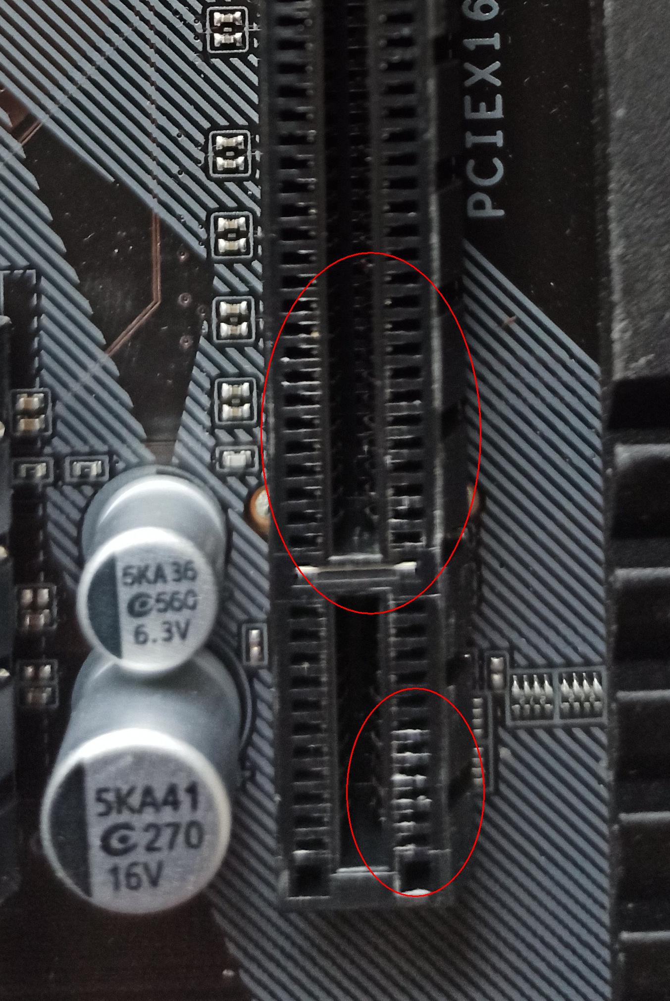

Grafikkarte verursacht Kurzschluss
Das kann das Problem sein.
Dann wurde der Slot wohl durch den Versand zerstört.
Evtl. beim PC Service gleich ein neues Mainboard einbauen.
Das Foto ist vom alten Mainboard.
Aktuell ist ein neues installiert.

Erstens ist das mit den verbogenen Kontakten ein absolutes no go. Ich weiß gar nicht wie viel Gewalt es da braucht, um so etwas zu fabrizieren.
Zweitens kann man damit auch durchaus die CPU schrotten.
Drittens sieht man im Slot irgendwelche Reste einer Flüssigkeit (oder Wärmeleitpaste?)
Du könntest noch einen Test machen, aber auf eigene Gedahr:
Die Grafikkarte ausserhalb des Mainboards auf eine nichtleitende Unterlage legen und mit beiden angeschlossenen Steckern den Rechner einschalten. Ist der Kurzschluss noch da ist der Fall klar.

Ah, ok 👍 Trotzdem ist es wohl ein Kurzschluss auf der Grafikkarte, denn über den PCIe-Slot wird ja auch Spannung zugeführt. Dann bleibt dir wirklich nur ein Test mit einer anderen Grafikkarte, oder die Karte zum PC-Service bringen. Dann sollen die mal die Karte in ein Mainboard einbauen und testen.
