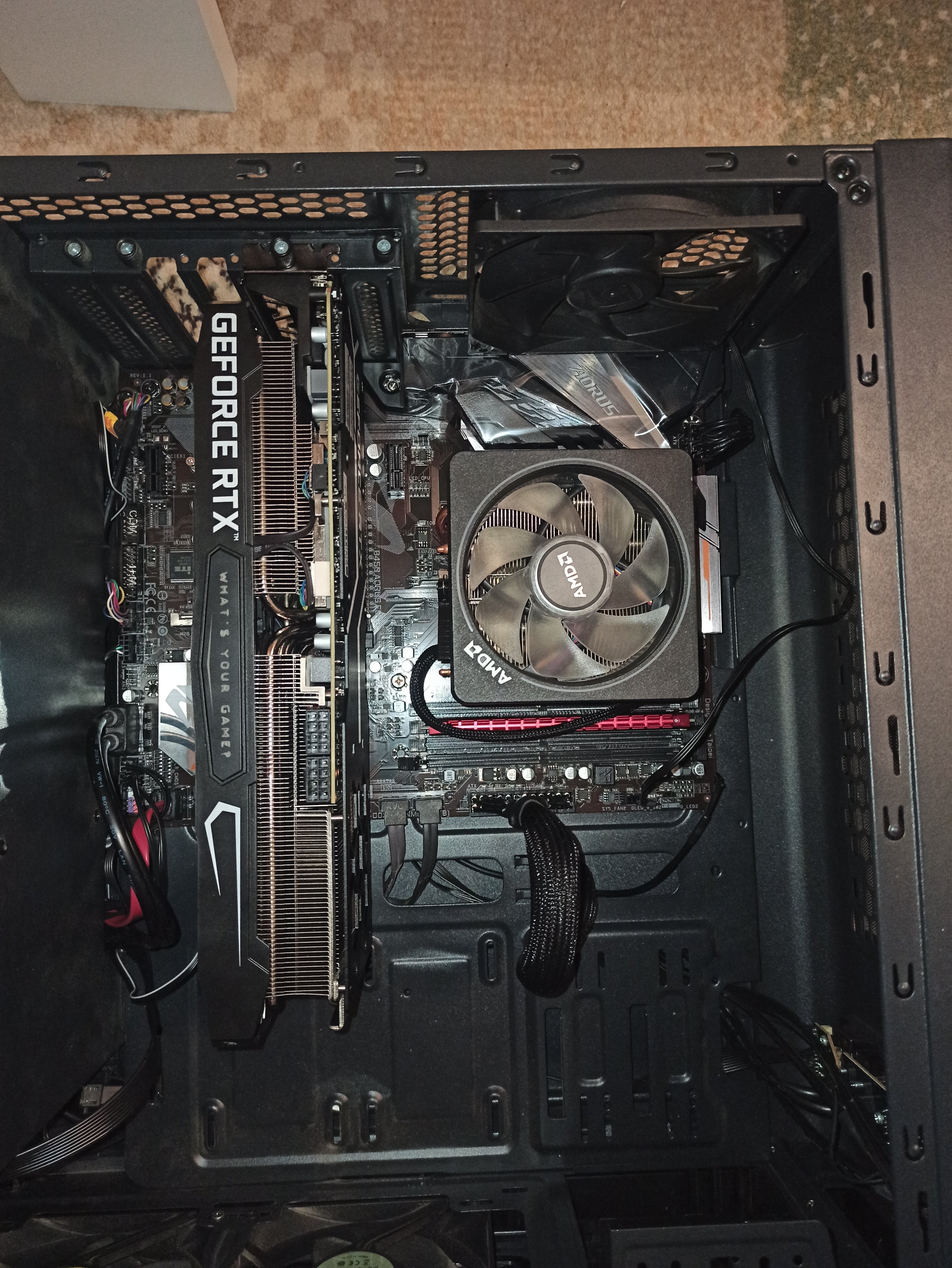

Wurde das System so gekauft oder hast du die Grafikkarte gewechselt und seit dem besteht das Problem?
Wäre es möglich, dass du einfach die zusätzlichen Stromanschlüsse vergessen hast? Mach doch mal ein Bild vom Gehäuseinneren. Vielleicht hift dass, das Rätsel zu lösen.
Reaktionen: CreVeR
IBISXI schrieb:
Grafikkarte... neu oder alt?
Wie sieht die Verkabelung vom Netzeil aus. (1 Kabel mit Y? 2 getrennte Kabel?)
Was geändert oder neu eingebaut im PC?
Die Grafikkarte habe ich im Dezember 2021 bei Media Markt gekauft
Also, das ist ein Kabel mit Y
Den PC mit diesem System habe ich seit halbem Jahr.
Ich könnte gar keinen Stromanschluss vergessen, da ich mit meinem Kumpel telefoniert habe und er hat mit mir eine Checkliste durchgeführt.
Foto anbei.

Der Fehler dürfte doch relativ eindeutig sein, auch wenn manche Angaben etwas verwirrend sind.
Nur zur Klarstellung: Steckt die Karte im Slot und es ist keine zusätzliche Stromversorgung angeschlossen startet der Rechner?
Steckt man beide 8-Pin-Stecker zusätzlich an gibts einen Kurzschluss, richtig?
Dann dürfte mit ziemlicher Sicherheit die Grafikkarte kaputt sein.
100% bestätigen lässt sich das nur mit einer Tauschkarte.
Netzteil Stufe ich in dem Fall als extrem unwahrscheinlich ein.
Eventuell kann dir der PC-Service damit aushelfen, aber da die Karte noch in der Gewährleistung ist, würde ich das dann über den Händler abwickeln.

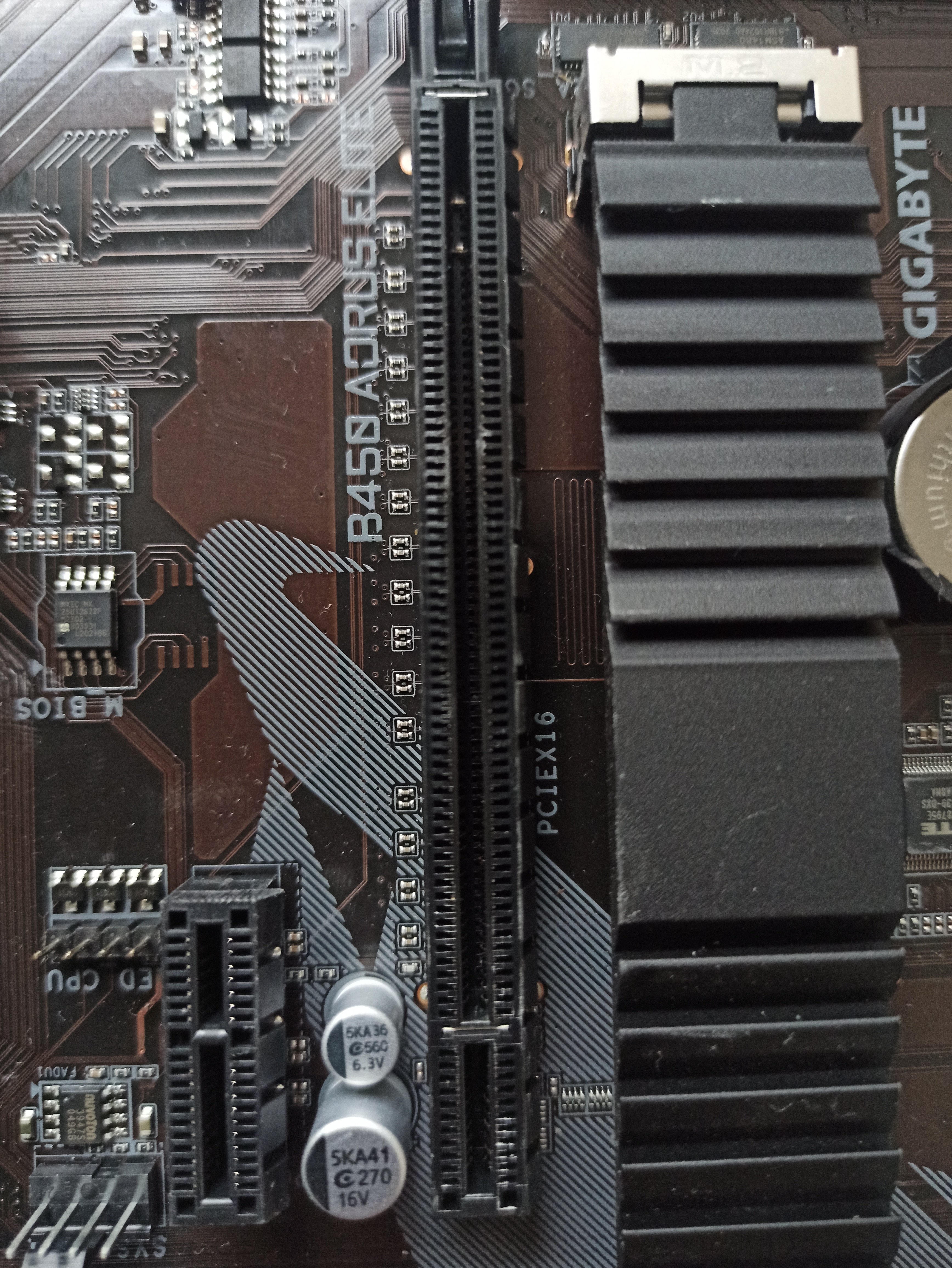

Im PCI Express X16 stecken irgendwelche Teile...
Foto unten
Das sieht aber keineswegs normal aus. Hat es da Kontakte aus dem PCIE-Slot nach unten gedrückt? Sollte aber mit dem Kurzschluss hier nichts zu tun haben.
Das System lief ja wohl eine Zeit lang.
Vermutlich lief dann die Grafikkarte aber nicht mit 16x.
Dieser PC war früher bei mir in Polen.
Der lief fehlerfrei.
Da ich diesen PC hier brauche habe ich ihn per DHL mit Versicherung zu mir schicken lassen. Das ganze Paket war unbeschädigt. Gar kein einziges Riss.
Im Karton war sehr viel Luftpolsterfolie.
Am gleichen Tag habe ich den PC eingeschaltet und ist das passiert.
