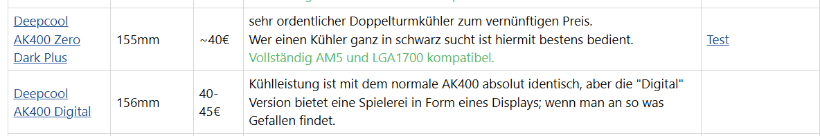

Ich finde die Zusammenstellung jetzt nicht schlecht. Gerade die Idee mit dem Whitebuild finde ich optisch gut, ob ich die Putzerei bräuchte 🤔.
Hab jetzt auf die schnelle noch keinen Test vom CPU Kühler gefunden.
https://www.computerbase.de/forum/t...uebersicht-luftkuehler.2096427/#post-27148339
https://www.igorslab.de/deepcool-ak400-zero-dark-plus-im-test/
Reaktionen: cutterslade1234
