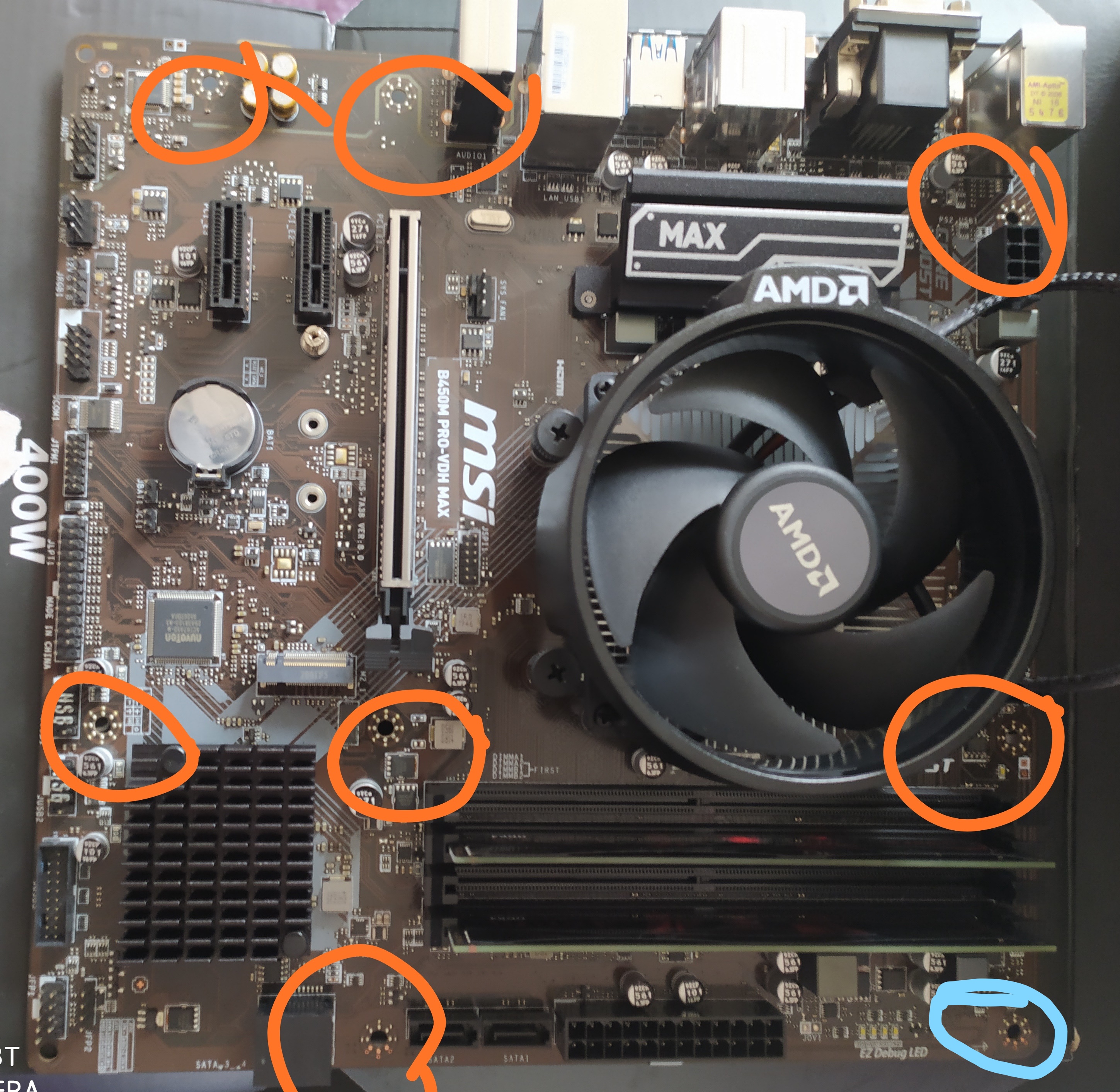

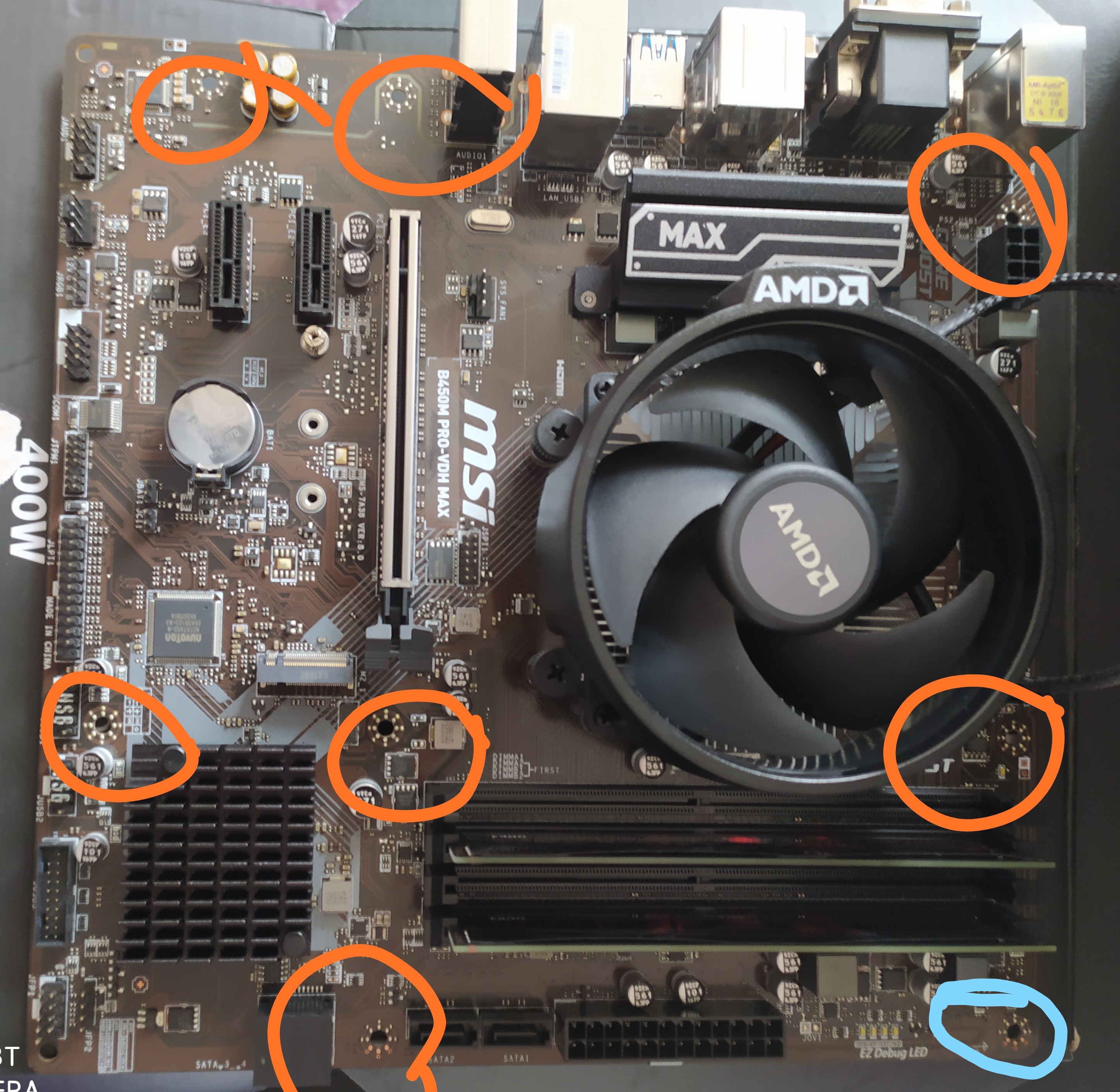

Du benötigst auch nicht zwingend alle. Lässt du halt einen weg. Wichtig ist dann natürlich nicht gerade den weglassen, wo die mechanische Belastung höher ist (Raum CPU und Ram)
Da du anscheinend über keinen Beeper/Speaker verfügst, wird die Fehlersuche nicht gerade leichter. Haste denn mal nur ein Ram Modul versucht?
EDIT:
Er hat nur 7 Abstandhalter - lass den oben Links weg. Dann passt das.
EDIT:

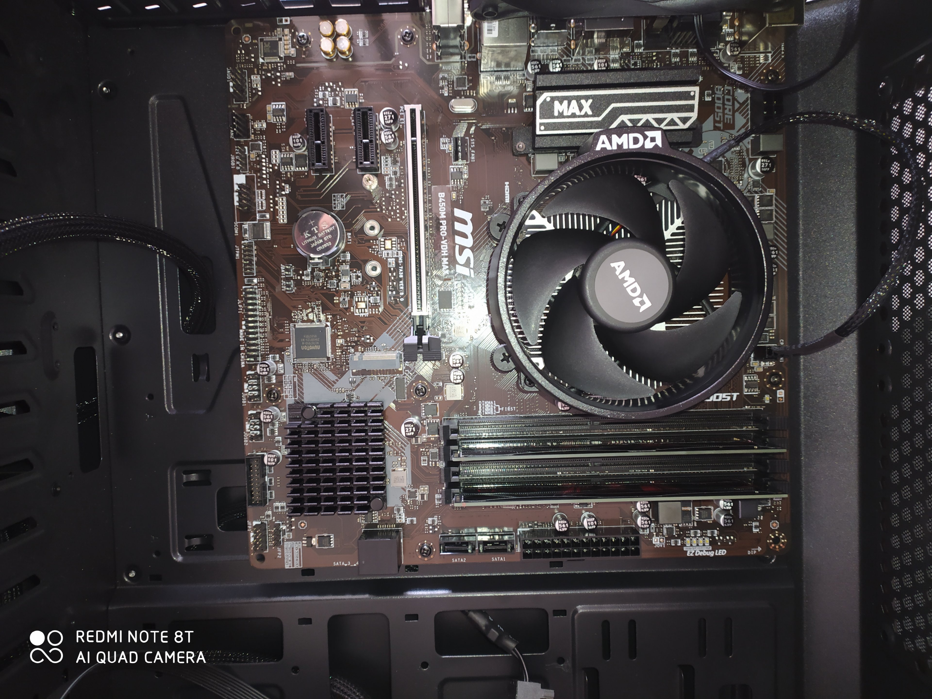

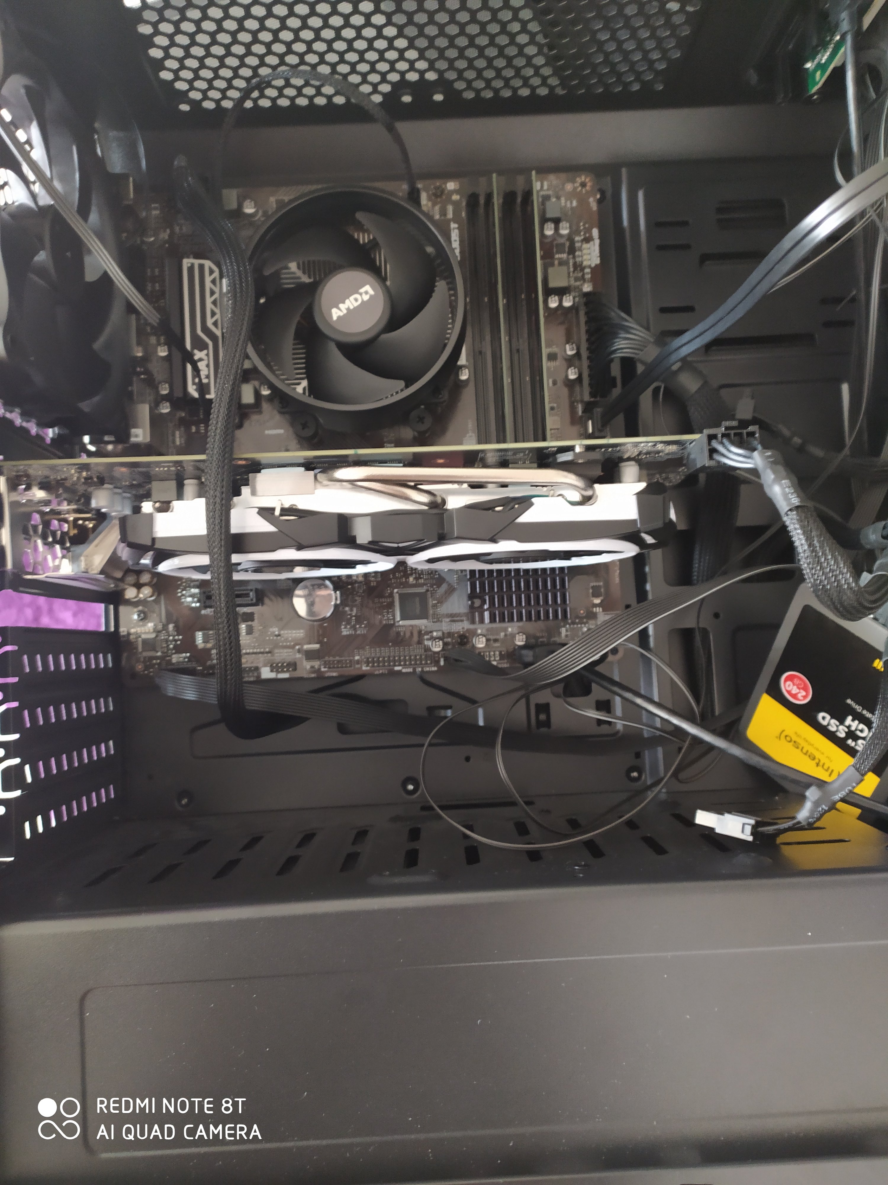

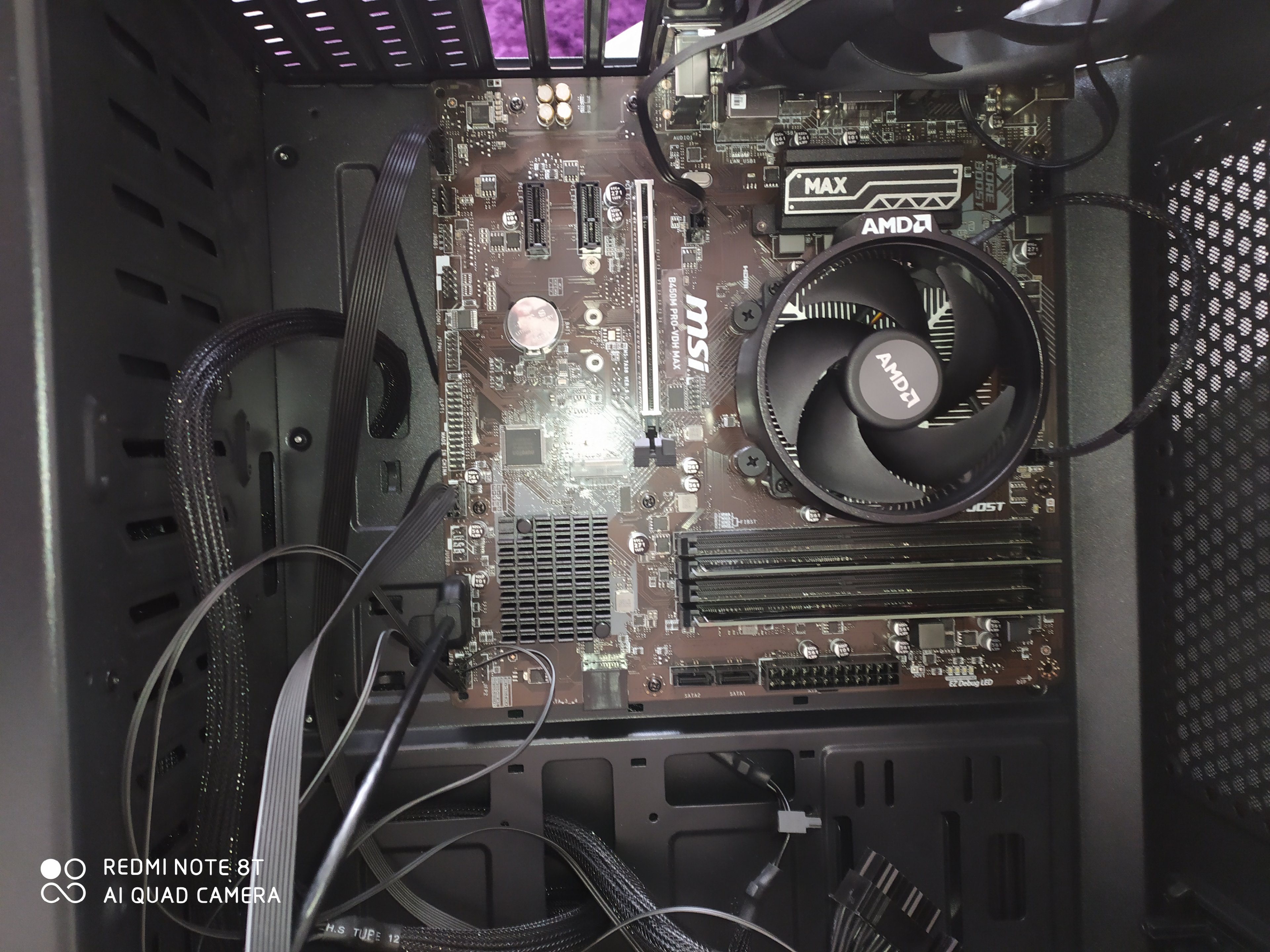

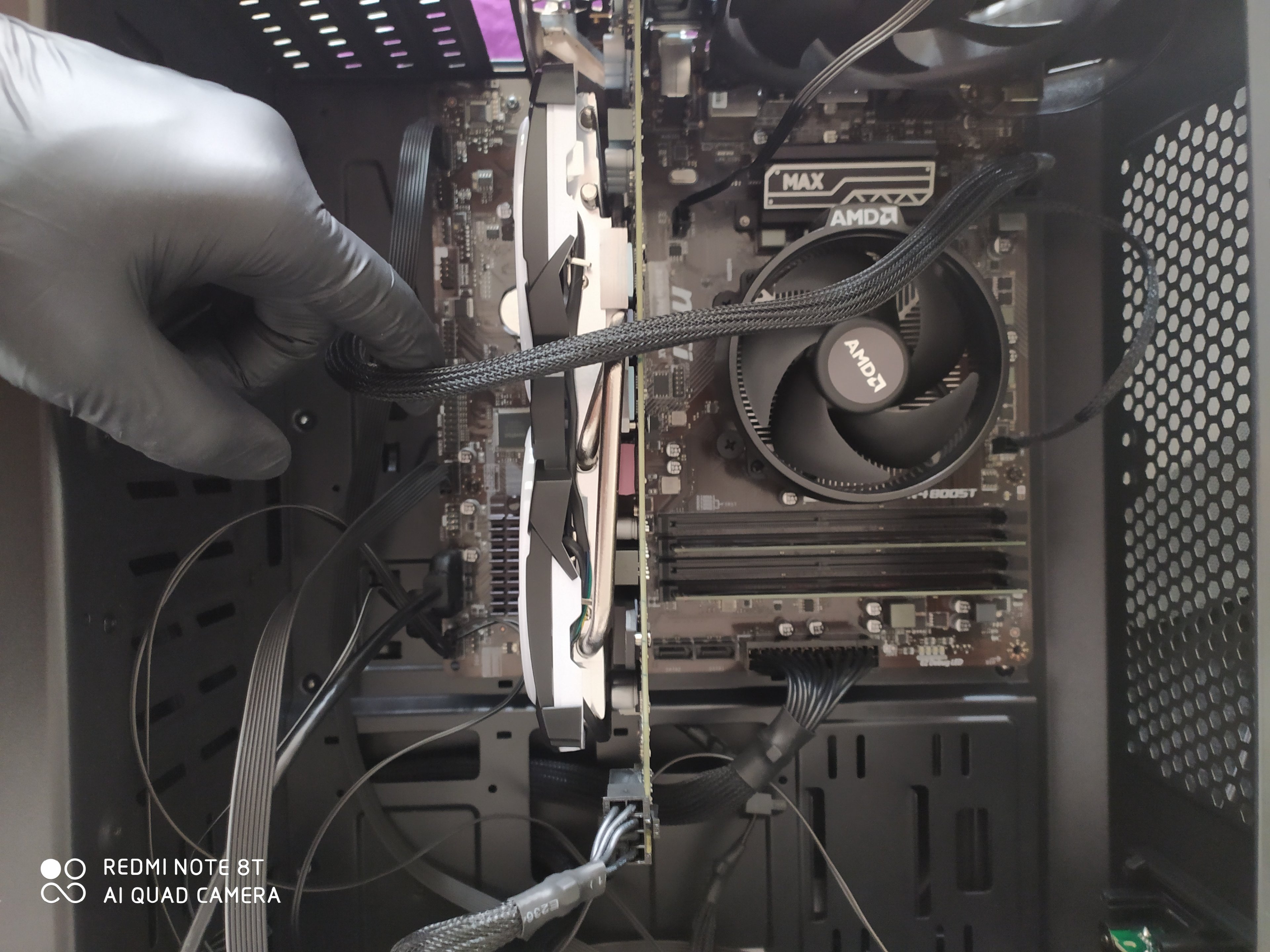

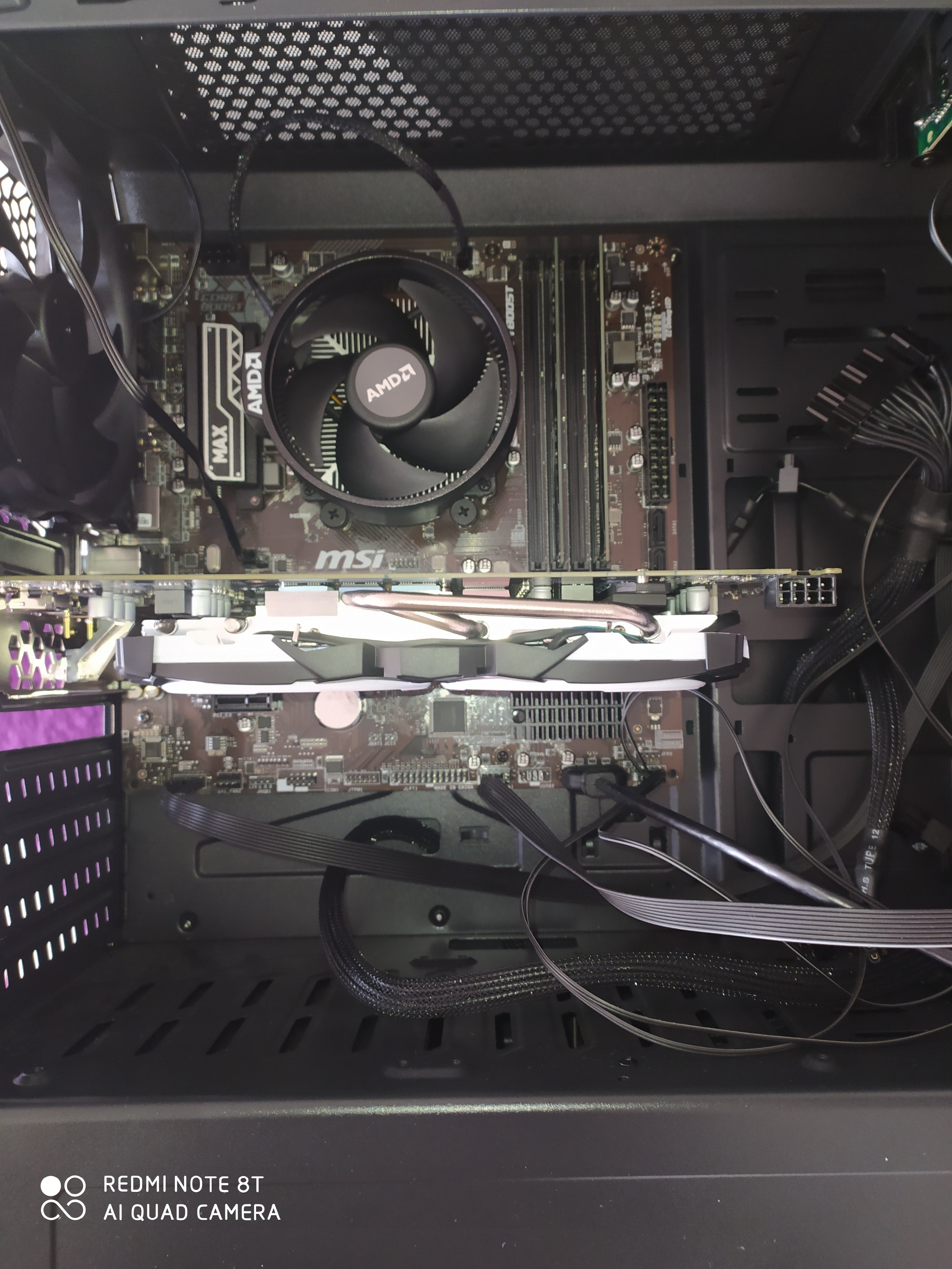

So habe jetzt ein Schritt für Schritt foto gemacht und ich glaube das ich den 8 Abstands Halter nicht brauche weil das mainboard niemals das Gehäuse berühren kann weil es sehr weit runter gedrückt ist
@Rollensatz wenn du mir jetzt sicher sagst das ich den oben links weglassen soll dann mache ich das jetzt historischen du dir da wirklich sicher?

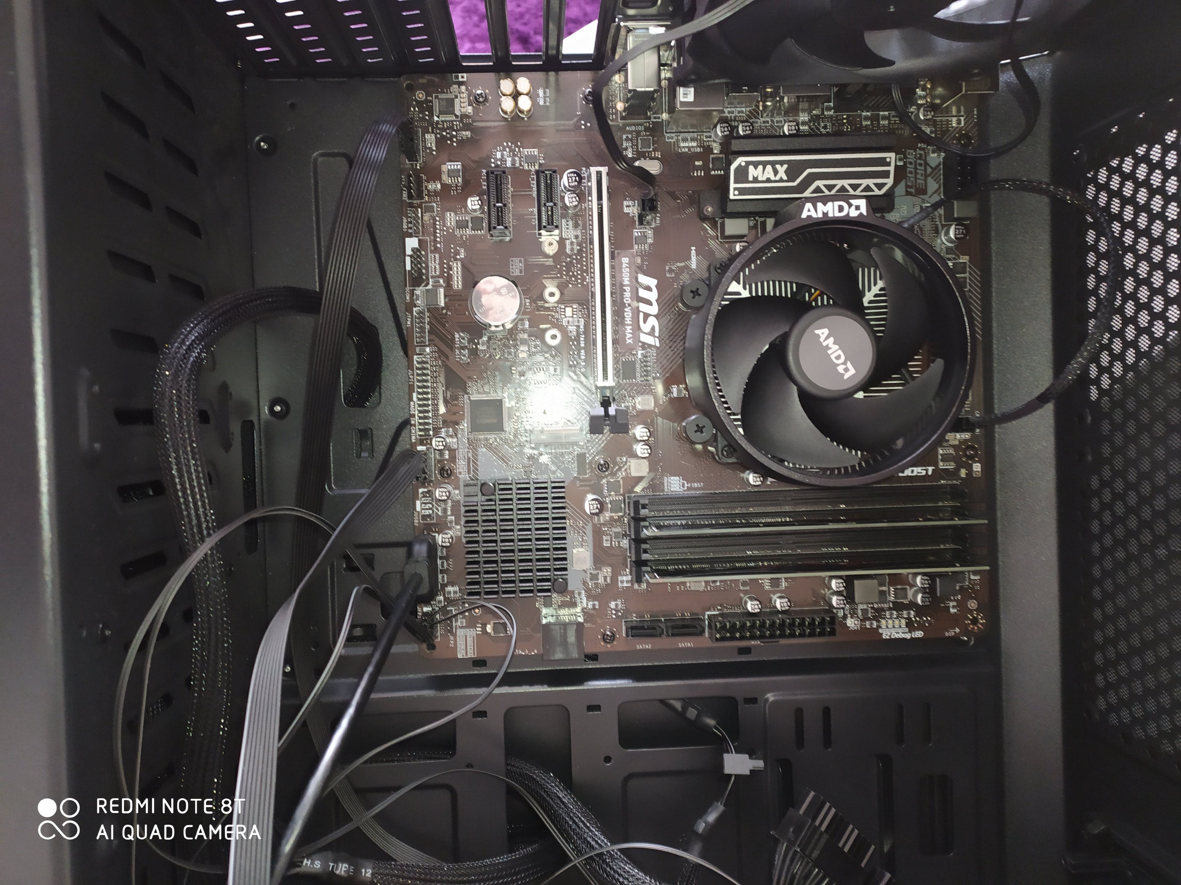

Der oben links war schon im Gehäuse verbaut es ich Kriege den irgendwie gar nicht raus
Ok habe den rausgekommen und jetzt so verbaut wie es gesagt wurde wenn ich wieder alles angeschlossen habe dann starte ich den PC nochmal ok 👍
Ok ich habe immer noch kein Bild

Tja, aber es war definitiv einer zu viel, dass kann das Board schon getötet haben!

So schnell grillt ein falsch gesetzter Abstandshalter neue Hardware.
