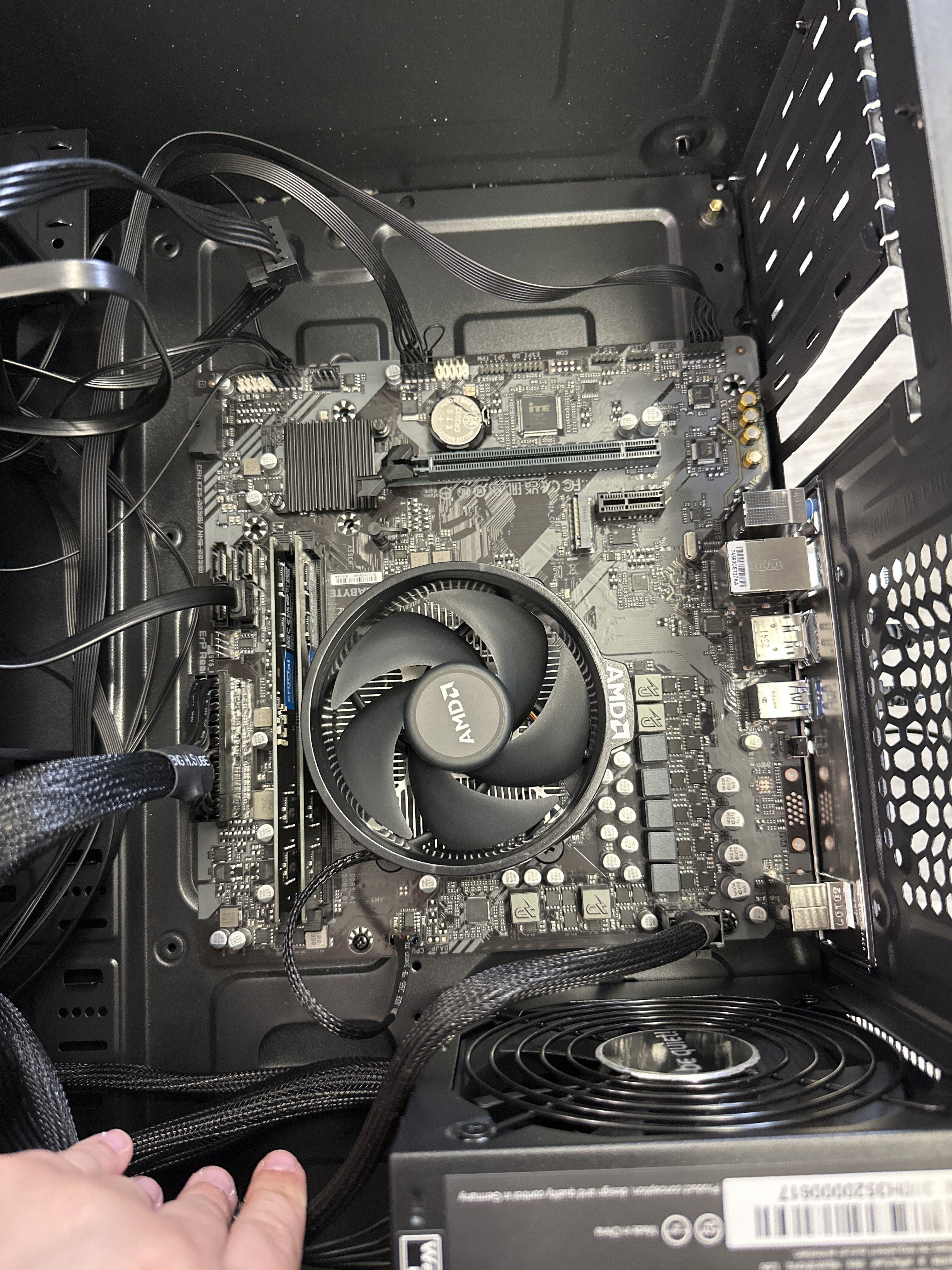

Sind alle Stromversorgungen gesteckt? Auch der in der Linken oberen Ecke des MBs? Zeige Fotos
da es drei Systeme betrifft, kann ja nur a) ein Montagefehler vorliegen , b) MB und CPU inkompatibel sein.
Bilder von einem der Rechner könnten bezüglich Montagefehler weiterhelfen.
Schon mal ein MB außerhalb des Gehäuses testweise aufgebaut? Kommt dann Bild (Hinweis hier: Abstandshalter im Gehäuse womöglich falsch) . . .

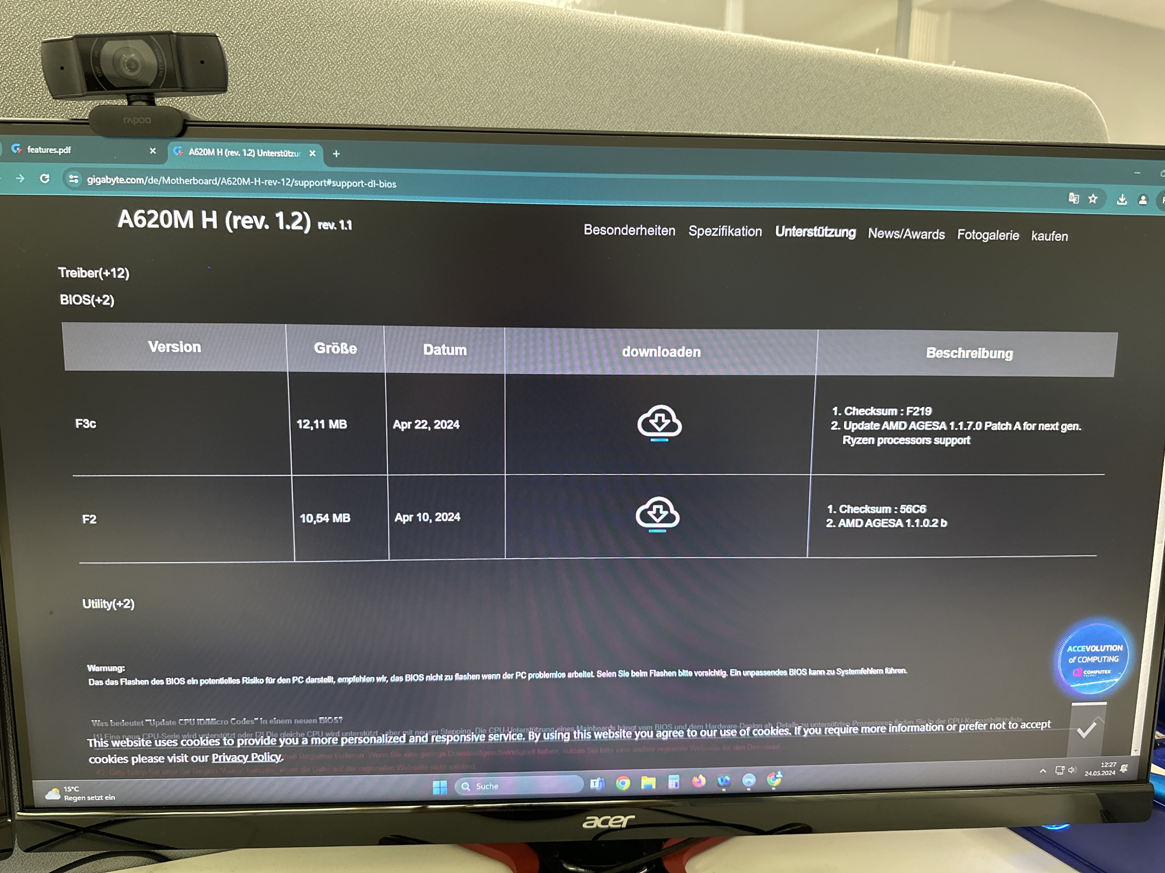

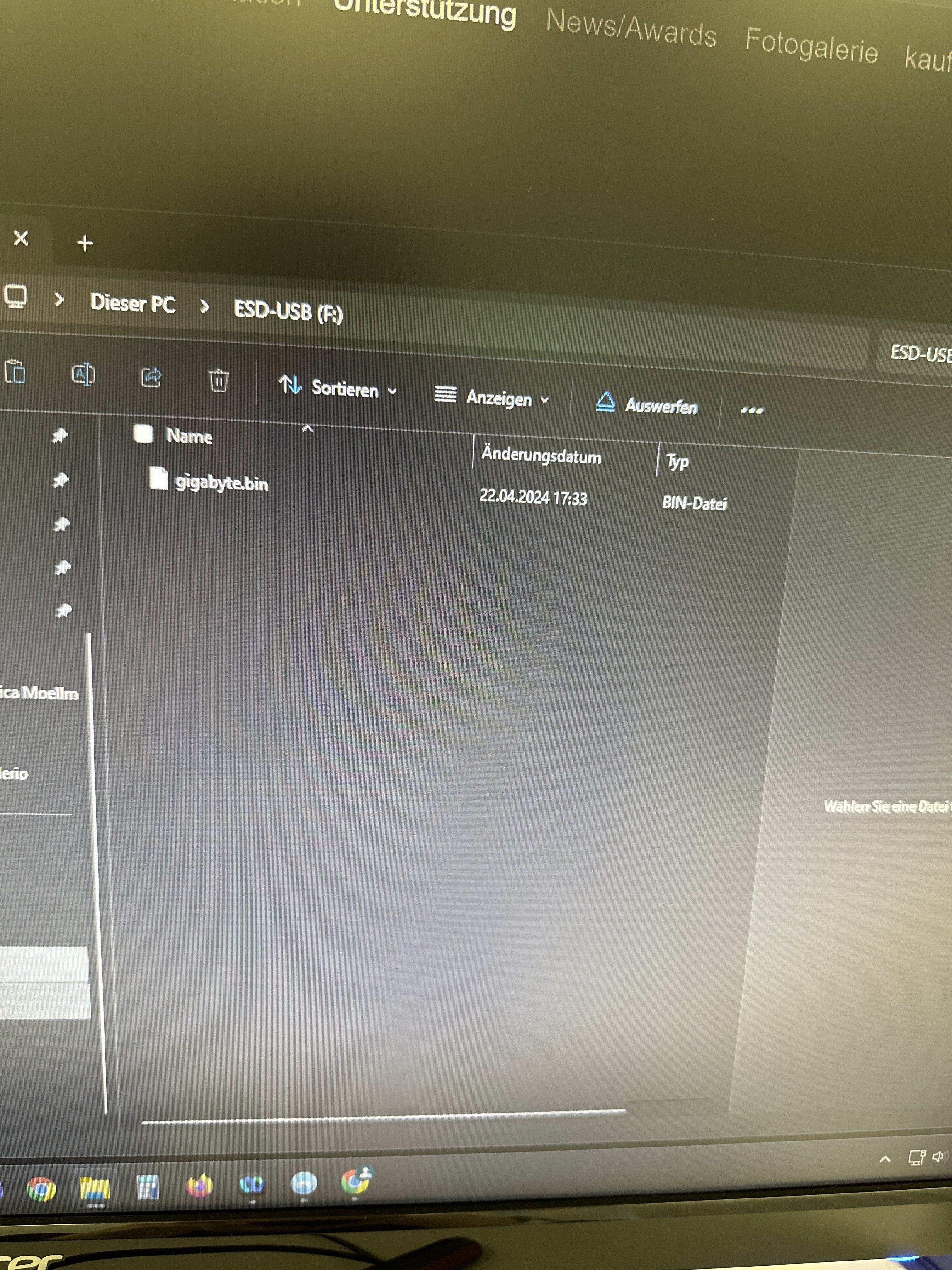

Wie/wo steckt der RAM? Welche BIOS-Version wolltest du flashen und wie sah die Datei auf dem USB-Stick aus?

Hab mal noch 2 Fotos hinzugefügt... eigentlich denke ich nicht das es an der Montage liegt, da es ja auch nicht mein erster PC ist.
Was meinst du mit Abstandshalter falsch?
Was ich nun schon gelesen habe war, dass MB und CPU zwar passen, aber die Bios Version womöglich falsch ist.

Der PC ansich leuchtet und der CPU Fan läuft aber es gibt kein Bild.
Das Mainboard liegt ja nicht blank im Gehäuse drin, sondern es werden ins Gehäuse diese Abstandshalter montiert (oft bereits vormontiert vom Hersteller, aber nicht immer an der richtigen Stelle)
Und auf diesen Abstandshalter liegt das Mainboard dann auf
Sollte mal einer der Abstandshalter falsch im Gehäuse stecken, könnte er das Board dann womöglich kurzschließen etc.
edit: im ersten Bild sieht man bereits oben links und rechts das dort gar kein Abstandshalter drunter steckt! Ebenfalls die mittleren (am M.2 Slot / PCIe (Grafikkartenslot))
Somit könnte (!) das schon der Grund dafür sein dass du kein Bild bekommst

wie @MadDog schon schrieb, da fehlen "mindestens" die Abstandshalter, teilweise kann man durch die Bohrungen "direkt" auf das Metall schauen...

Solange ein Abstandshalter nicht auf dem Board an Stellen aufliegt, wo für das Board keiner hingehört sind die oft egal, um die CPU rum wäre gut, damit sich das Board nicht beim Einsetzen von RAM verzieht und somit der Kontakt nicht sauber ist.
Da freut sich die Versicherung, wenn alle drei neuen PCs direkt abgeraucht sind, wegen falscher Montage.

Nicht dein erster PC? Wenn ich das mangelhaft verbaute Mainboard sehe.... :kotz: ...... Wer schon bei dem Einbau des Mainboard so schlampig arbeitet und dann noch .......................
sich damit rausredet......dem ist nicht zu helfen.
Fang damit an den Rechner "ordentlich" zusammen zu bauen, wenn das Fall ist, kann man mit der Fehlersuche beginnen.

Dafür ist der wichtige Abstandshalter auf dem Bild hinten rechts in der Ecke montiert. Hoffentlich ist nichts kaputt. Richtig montieren und hoffen.

Erstmal liegen klassische Montagefehler vor. Ja, es haben sich schon diverse Hilfesuchenden massiv verschätzt in ihren Fähigkeiten. Aber das Thema soll sein: mach es neu, mach es vernünftig und hoffe dass nicht schon ein Kurzschluss etwas mitgerissen hat.
